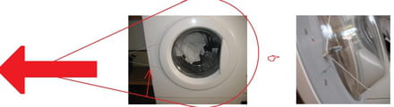

Essayez de passer un ficelle,
genre ficelle de cuisine autour
du hublot et la "carcasse" afin de lui faire accrocher
le loquet comme l'indique l'image de droite.
La petite flèche de l'image gauche
montre la position de la ficelle qui
doit être tirée du côté opposé à l'ouverture:
(image cliquable)
Il vous suffira de tirer sur
la ficelle dans le sens de la flèche pour obtenir l'ouverture.

Merci pour votre conseil. Effectivement votre méthode simple fonctionne. Maintenant il faut que je répare maintenant la poignée pour éviter que cela recommence..
