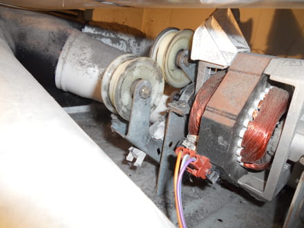

J'aimerais savoir comment changer la courroie qui est cassée. J'ai vu un axe crantée et au-dessus deux roulettes mais je ne sais pas comment démonter pour remettre la courroie neuve ?

Voir ce plan.
mimidealle 2 Messages postés lundi 12 septembre 2016Date d'inscription 12 septembre 2016 Dernière intervention - 12 sept. 2016 à 19:57
Je vous remercie sincèrement de m'avoir dessiné le passage de la courroie. Je pense maintenant qu'il faut que je démonte ce qu'il y a autour pour pouvoir passer la courroie (ventilateur etc...tout ce qu'il y a devant le tambour.

stf_jpd87 41988 Messages postés mercredi 14 décembre 2011Date d'inscriptionModérateurStatut 14 janvier 2018 Dernière intervention - 12 sept. 2016 à 16:32
Pas de vue éclatée disponible pour des produits vendus hors de France.
Faites nous une photos de la zone de la poulie du moteur

mimidealle 2 Messages postés lundi 12 septembre 2016Date d'inscription 12 septembre 2016 Dernière intervention - 12 sept. 2016 à 18:20
[http://static.ccm2.net/bricolage.linternaute.com/pictures/nWsyLP0HHW2YRoLBc
anger la courroie ZZgtUiaumKKxO4P3tg2z6efDU5nto2acnUEvUdqzK34cf6A-seche-linge-siemens-wt-272000-001.png
