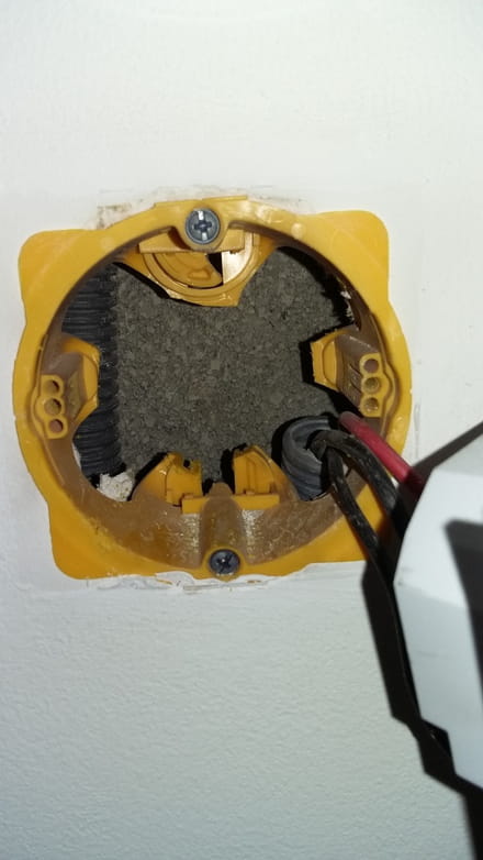

faite sauter les 3 opercules jaunes au fond du boitier mural ?? ca donnera un peu d air ??
xplom 18834Messages postés mardi 17 septembre 2013Date d'inscription 22 février 2017 Dernière intervention - 7 janv. 2017 à 19:09
ben pourquoi pas après tout, t'as pas tord Icare

J'ai bien enlever les 3 opercules, même plus, mais rien n'y change (cf photo).
Et je n'ai pas d'instruction pour modifier la température affichée.
Merci.

Bonsoir,
Un peu de nouveau.
Je n'ai pas mis de boitier étanche qui selon un électricien, c'est plutôt l'effet inverse qui se produira, soit un réchauffement du thermostat.
J'ai opté pour la mise en place de laine de verre pour boucher le cul du boitier d'encastrement.
J'ai mis en place un boitier rehausseur qui permet au thermostat de ne plus être dans le mur mais dans ce boitier (cf photos).
On appel cela un cadre saillie.
Et depuis quelques heures, le thermostat ne monte plus trop vite en température.
Et il n'y a plus qu'un degré d'écart entre la température affichée sur le thermostat et la température réelle.
Donc ça évolue dans le bon sens.
J'essaierai peut-être de percer des trous dans ce cadre saillie pour laisser l'air de la pièce circuler au cul du thermostat.
Merci.

J'ai donc percé le cadre saillie en dessous et dessus et le résultat est bien meilleur.(cf photos).
Conclusion : ce thermostat d'une valeur d'environ 150€ soit disant à encastrer ne l'est pas si vous l'utilisez en mode sonde intégrée.
Il doit trop chauffer à cause du transformateur et par conséquent réchauffer la sonde.
Le fait de le sortir du mur et de percer des trous dans le cadre saillie à permis de laisser passer l'air de la pièce pour l'aéré et la sonde est donc vraiment en contacte de l'air ambiant.
Merci à tous.
