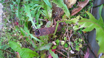

Une dernière question, j'ai des petit tuyaux qui sorte de terre espacé de 60cm environ? est ce que quelqu'un c'est ce que sait?
Je met des photo pour expliquer tout ca.

je pense que vos tubes en ferraille sont percés de trous et entrés dans le mur pour servir de drain et évacuer l'humidité et l'eau de votre mur. mais pas suffisant a première vue.

Je ne sais ce qu’il en est de vos tuyaux qui sortent du sol. Leur espacement régulier n’est sans doute pas un hasard mais quid de leur fonction… restant de plantation. Qu’il a t-il dessous si vous creusez ? D’autres auront peut-être une idée sur la question.
