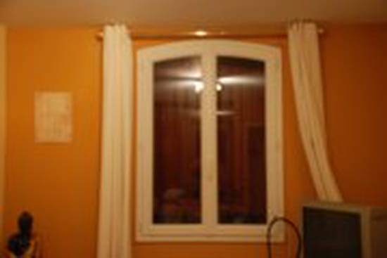

PVC en remplacement complet. éviter si possible en rénovation !! ( diminution de l' ouverture ) LEROY MERLIN ( et son poseur ) fenêtre ARTENS en arrondis 6 - 14 - 4 Argon. maison complète 5 fenêtres , une fenêtre de salle de bain , une porte vitrée une porte entrée en alu vitrée verre feuilleté retardant. moins les 25% de promo, moins les 5% de carte LEROY M 10.000,00 € posés. crédit d' impot de 1500 €. Pourquoi s' en priver ??
