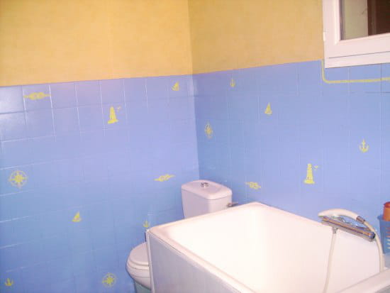

Bonjour , tout d'abord bien dégraisser à l'acétone puis appliquer une sous couche spéciale carrelage puis la peinture. Mois j'ai pris une peinture spéciale salle de bain, ça rend très bien et ça ne bouge pas. En plus certains carreaux étaient un peu fissurés et ça ne se voit même plus. Pour finir j'ai décoré la faïence repeinte avec des motifs réalisés à partie de pochoirs. J'ai l'impression d'avoir une salle de bain toute neuve ! Bon courage.
