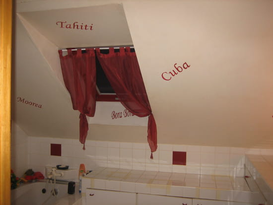

Personnellement je ne savais comment faire pour egayer ma salle de bain alors je me suis lancée à l'aveuglette.Je n'ai rien poncé et ai directement appliqué la peinture sur queques carreaux de ci de là afin de ravivé cette pièce.J'ai par précossion utilisé de la peinture à métaux d'exterieur afin que cela resiste à l'eau. Au début ma salle de bain etait toute blanche et là elle est parsemée de touches bordeaux(carreaux,poignées de placards etquelques pochoirs fait maison) Aller bon courage mais le resultat en vaut la peine.
