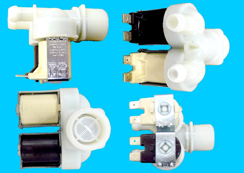

vérifiez les pièces 412 et 324 liées
mais le problème peut être ailleurs Aqua-stop ou électrovanne 2 voies
https://s3fs-sogedis.s3.eu-west-3.amazonaws.com/sogedis_photo/pieces/98835.jpg
