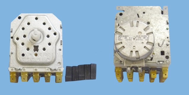

Bonjour, je possède un lave linge Brandt qui a un problème au niveau du bouton de programme. Quand je la mets en route et que je plaçe le bouton sur 1 il reste sur place,si je pars travailler je reviens le soir le bouton est toujours au meme endroit

La pièce en question qui vaut 110€ est le programmateur avec un petit moteur
https://s3fs-sogedis.s3.eu-west-3.amazonaws.com/sogedis_photo/pieces/24104.jpg
avant de toucher faites un essai de la façon suivante.
vous faites un programme en le mettant sur 1 vous surveillez,si blocage vous l'avancez à la main d'un écran et vous donnez le résultat.
je pense un blocage de ce micro moteur ou cames de collées intérieurement.
Maintenant si vous le changer bien repérer les connexions en faisant un dessin
Bonsoir,finalement j"ai fait comme vous me l'avez conseillé j'ai avancé lebouton d'un cran et depuis j'ai effectué plusieurs lavages et tout fonctionne parfaitement,je n'ai meme plus besoin de l'avancer d'un cran. Je vous remercie infiniment.
