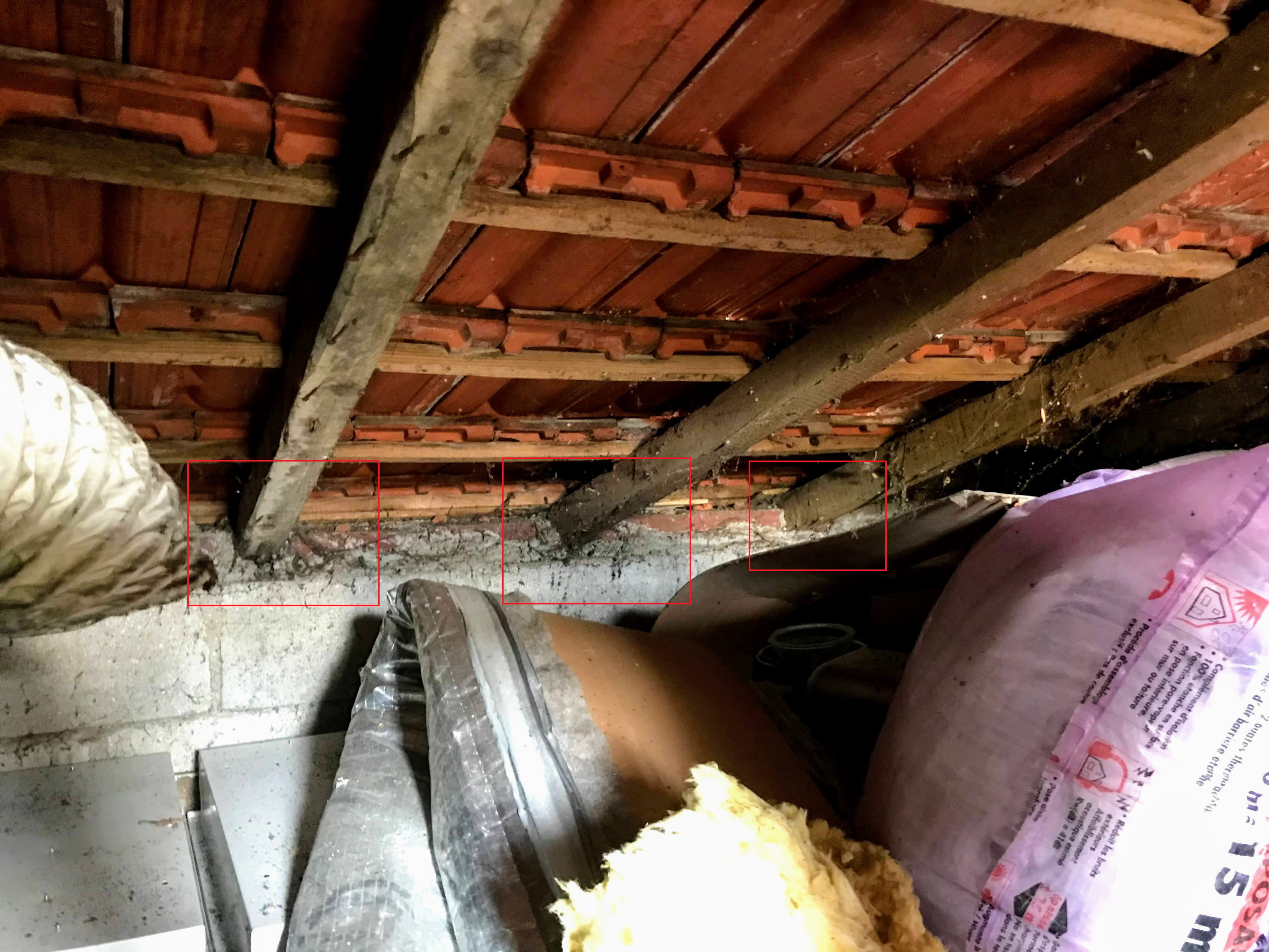

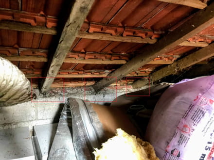

Ayant des soucis avec ma toiture (bois de charpente qui commence à pourrir car le béton des tuiles faîtières fissurés + tuiles poreuses ???)

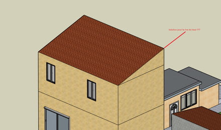

Mon toit a un seul pan, ~45m² (~ 8m40 x 5)
Je n’ai pas de panne sablière, ni faitière les chevrons sont scellés directement dans le béton.

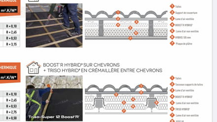

• Poser une isolation ACTIS « TRISO-HYBRID » + « BOOST’r HYBRID » ( normalement cela fait par-vapeur en même temps)

1. Comment fixé mes chevrons sur les murs ? : je fixe des pannes (sablière et faîtière) en plus, ou je laisse comme c’est et je scelle mes nouveaux chevrons avec du mortier colle. (AUTRE SOLUTION ?)
2. Pour le faîtage, vu que j’ai 1 seul pan, comment faire pour empêcher l’eau de rentrer, zinguerie mais comment ? closoir ? (Je ne veux pas scellé au béton car c’est ce qui a été fait et a cause de ça je suis obligé de refaire une grosse partie de mes chevrons.
3. Connaissez-vous bien l’isolation par la toiture ACTIS « TRISO-HYBRID » + « BOOST’r HYBRID », est-ce OK ?
