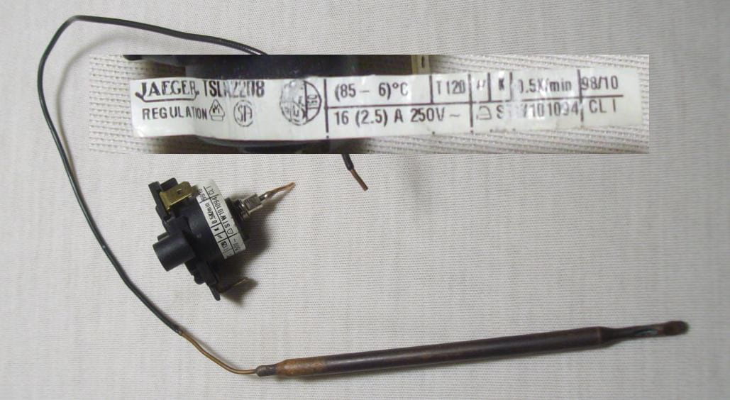

Bonjour.
La sonde de mon radiateur électrique puissance 2000watts Ecotherme est cassé je me suis renseigné auprès de la maison réponse (c’est un vieux modèle sa ne se fait plus)mais l’on ne me pas donne quelle sorte de modèle de sonde pour son remplacement.C’est possible a vous de me donner l’équivalence de sonde qui peut convenir.Merci.Bonne fin de journée.

    Bonjour jeannot, il s'agit d'un thermostat à bulbe, c'est très courant, mais il faut trouver l'équivalent en plage de température > le votre est indiqué 85 à 6 degrés et c'est là que cela se complique puisque très souvent la plage de température n'est pas indiqué lorsque l'on fait des recherches pour trouver un équivalent.
    Cela dit j'ai trouvé cela "Aquastat régulation à bulbe type AB 150 - DIFF" qui semble correspondre > sur le site ManoMano
