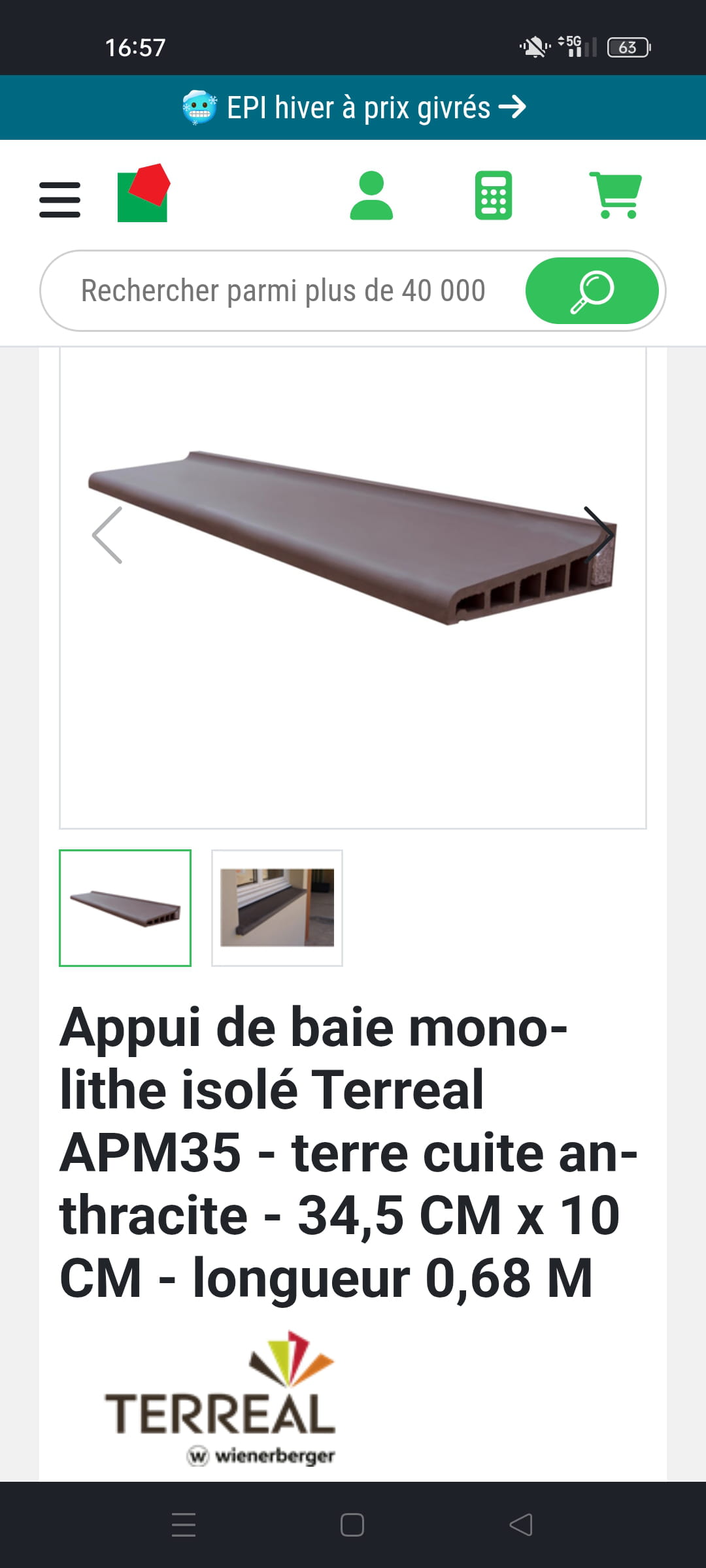

Pourriez vous m'indiquer la peinture qui se rapprocherai le plus voir qui serait similaire au coloris d'un appui monolithe terreal en terre cuite anthracite.Ci-joint la photo pour plus de précisions. Merci d'avance.

le rendu des couleurs est différent entre chaque écran.
Donc, la seule solution est de récupérer un nuancier chez un vendeur de peintures et de voir quelle est la nuance la mieux adaptée en faisant des comparaisons sous une lumière suffisante.

Bonjour, Vous pouvez essayer de prendre une photo puis de vérfier avec : https://imagecolorpicker.com/fr
A partir de votre photo j'ai le HEX : #73676e
Gris rosé ?
Mais pour du gris, vous avez aussi les peintures naturelles de falun avec oxydes, avec un peu d'oxydes rouge clair. Vous serez assez proche.

Comme je l'ai dit, le rendu des couleurs est différent entre chaque écran (et entre chaque capteur d'appareil-photo), à part s'ils ont été calibrés avec un colorimètre ou un spectrophotomètre.
Et ensuite, il faudra vérifier que l'image qui s'affiche est dans le même espace colorimétrique que le moniteur.
Donc pour moi, un colorpicker ne sert pas à grand-chose. Un nuancier me parait la meilleure solution.

Je suis d'accord avec blux. Seule l'utilisation d'un spectrophotomètre peut vous donner la couleur exacte de cet appui de fenêtre. Mais seuls quelques rares marchands de peinture professionnels ont investi dans ce type d'appareil, et il vous appartiendra de les rechercher en appelant tous les marchands proches de chez vous. Voir pages jaunes, rubrique "peintures, vernis". Ne comptez pas sur les grandes surfaces de bricolage. Et, bien entendu, il faudra que ce marchand possède le logiciel agréé de contretypage des teintes pour retrouver l'exacte couleur de cet appui. Il faudra donc apporter chez ce commerçant un de ces appuis de fenêtre ou au moins un échantillon significatif.
A moins que la notice de ces appuis comporte une indication de la couleur, sous la forme "RAL suivi d'un nombre de 1 à 5 chiffres" qui est un code international de colorimétrie pour les peintures...
