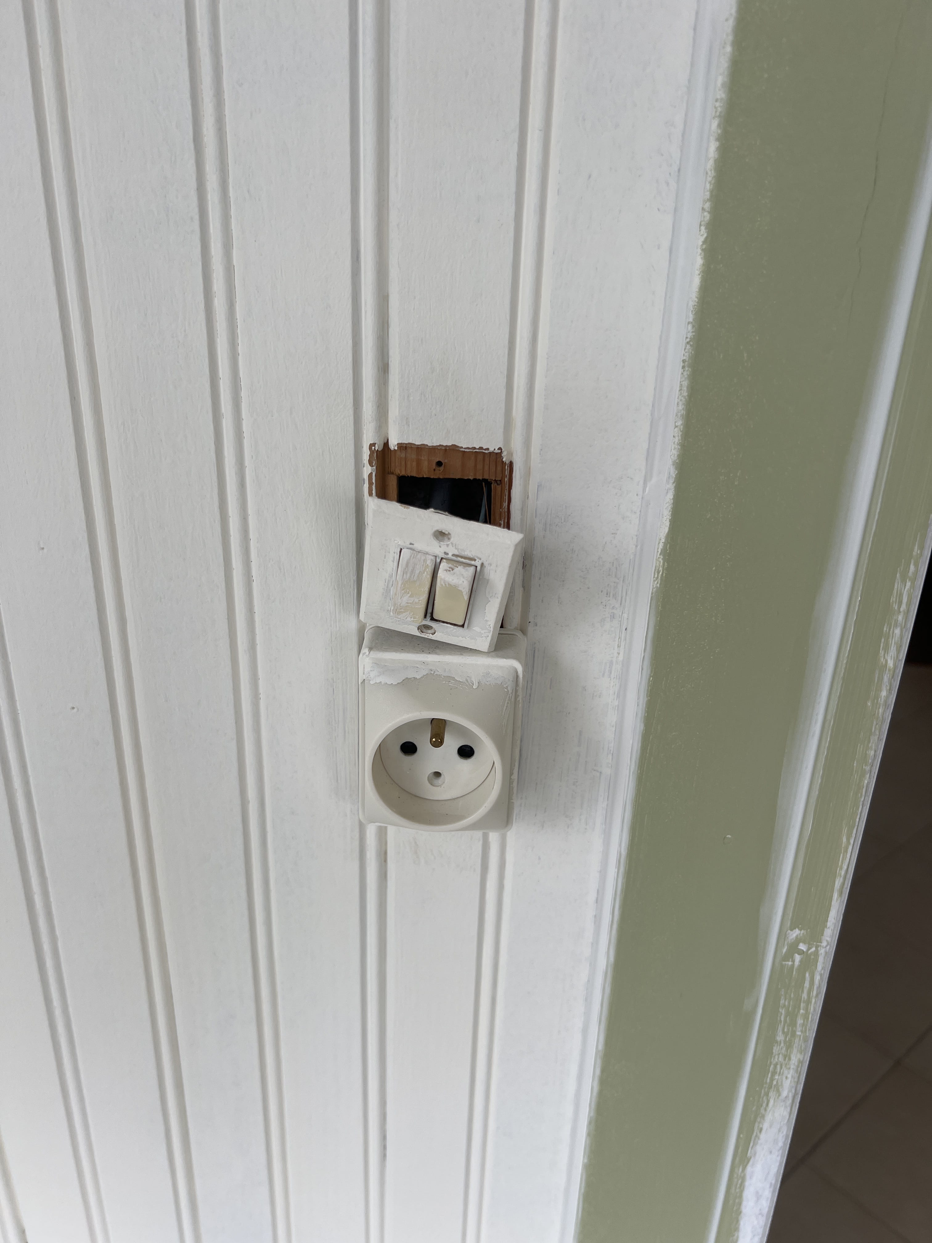

Bonjour, j’aurais besoin d’aide au niveau du branchement des fils svp, le bouton de gauche sert à allumer la lumière .

    Essayez de faire une image afin d'y voir quelque-chose ,
    Ok pour le gauche qui sert à allumer la lumière (logique)
    Il s'en trouve un à droite ?
    Doit-on deviner qu'il se trouve une prise au-dessous ???
    1. Romain77
      Bonjour , le bouton de droite n’a l’air de servir à rien ( je m’y connais pas en électricité ) , quel image voulez vous?

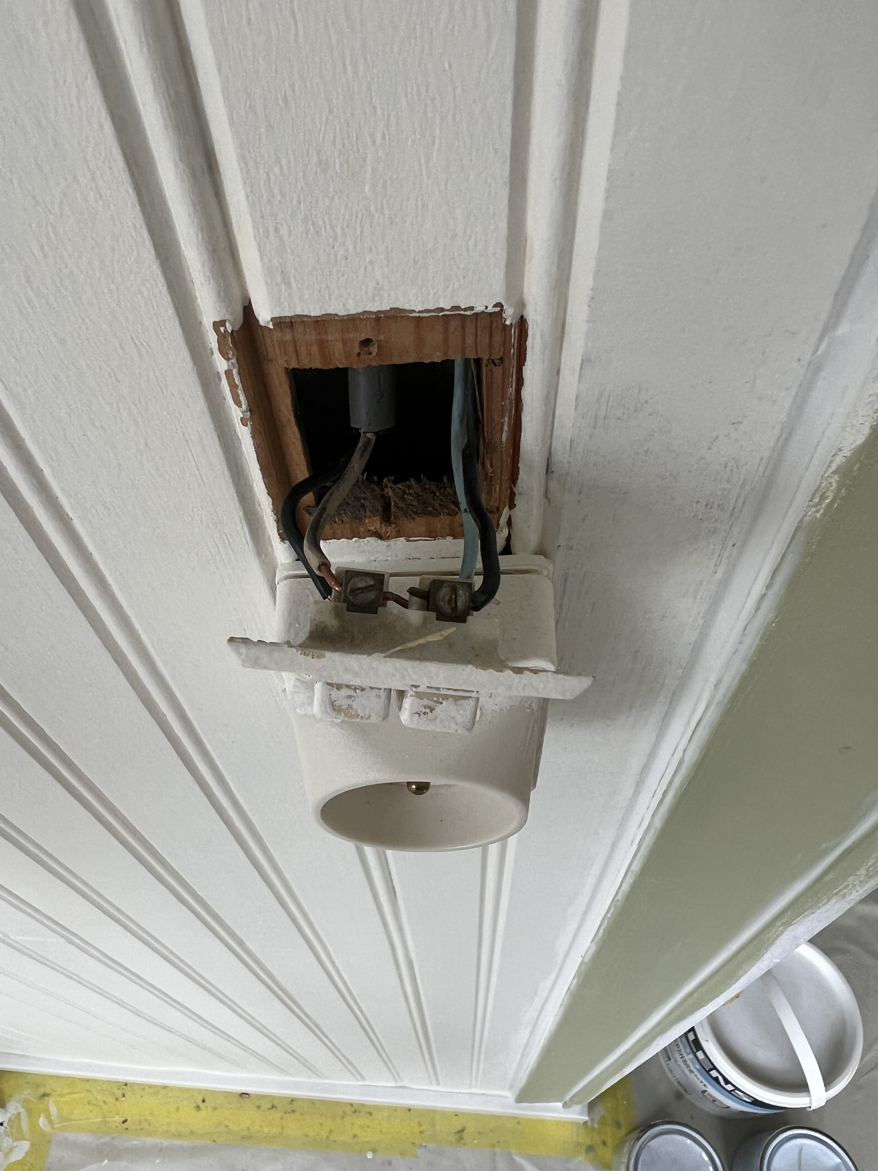

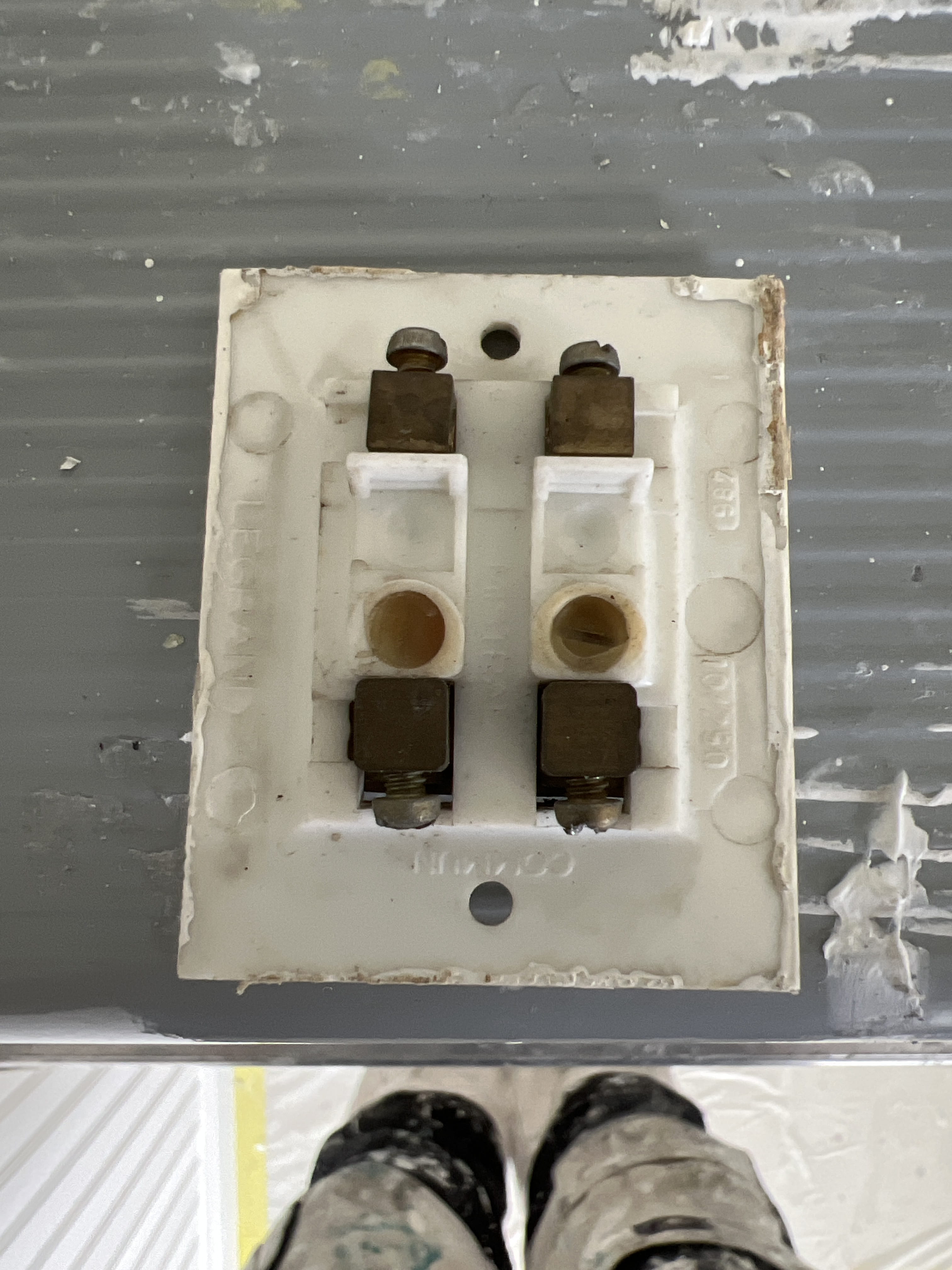

  2. KIDUGUEN Messages postés 13797 Date d'inscription   Statut Modérateur Dernière intervention   5 114
    Bonjour, il faudrait une photo de l'arrière de l'ancien interrupteur.
    1. Romain77

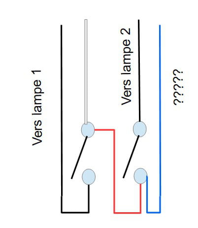

  3. yclik Messages postés 75 Date d'inscription   Statut Membre Dernière intervention   16
    Pour l'ancien c'est un interrupteur double (exemple double allumage pour lustre)
    dont le schéma de principe donnerait cela
    mais le fil bleu (????)  alimente peut être autre chose.
    Le but est il d'allumer une seul point d'éclairage (plafonnier, lustre) ?

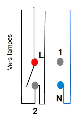

  5. yclik Messages postés 75 Date d'inscription   Statut Membre Dernière intervention   16
    re
    je remet le schéma reste à savoir ce que fait le fil bleu
    Que se passe-t-il s'il est débranché ?
    1. yclik Messages postés 75 Date d'inscription   Statut Membre Dernière intervention   16
      une proposition  à tester

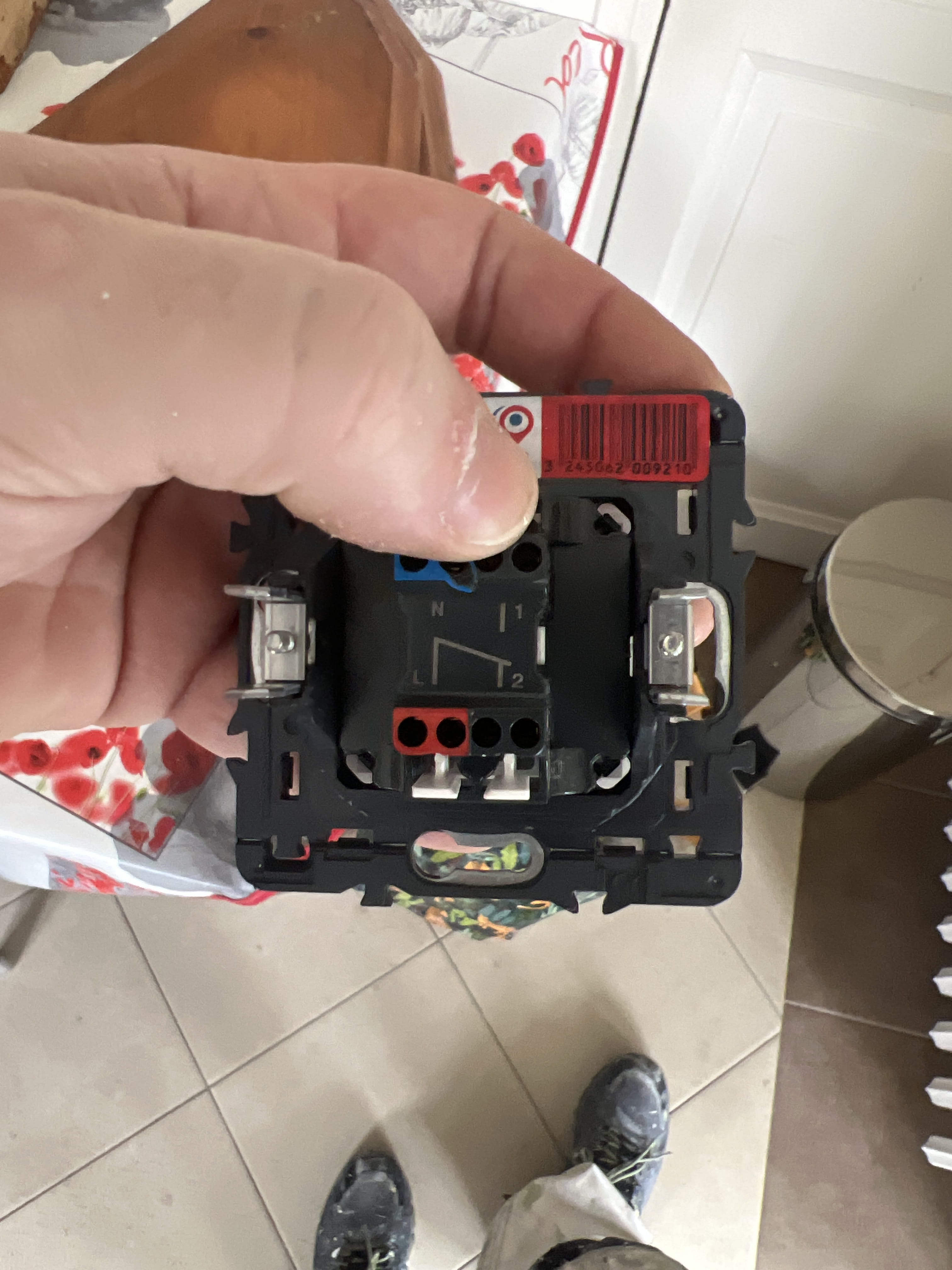

      1. Romain77 > yclik Messages postés 75 Date d'inscription   Statut Membre Dernière intervention
        Je ne sais pas l’emplacement des fils sur le nouvel interrupteur vu qu’il y a que des fils noir et un bleu
    2. Romain77
      Pouvez vous me faire un schéma sur un interrupteur Legrand ?

      1. yclik Messages postés 75 Date d'inscription   Statut Membre Dernière intervention   16 > Romain77
        voir mon dernier schéma où le nom des bornes est donné avec les couleurs
