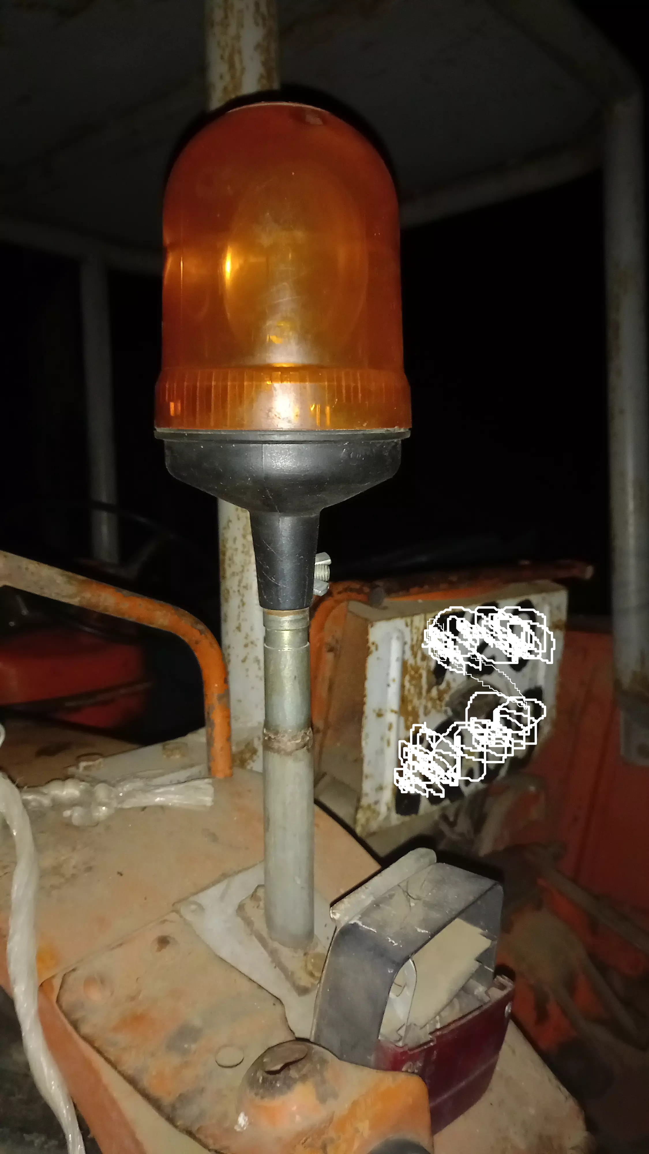

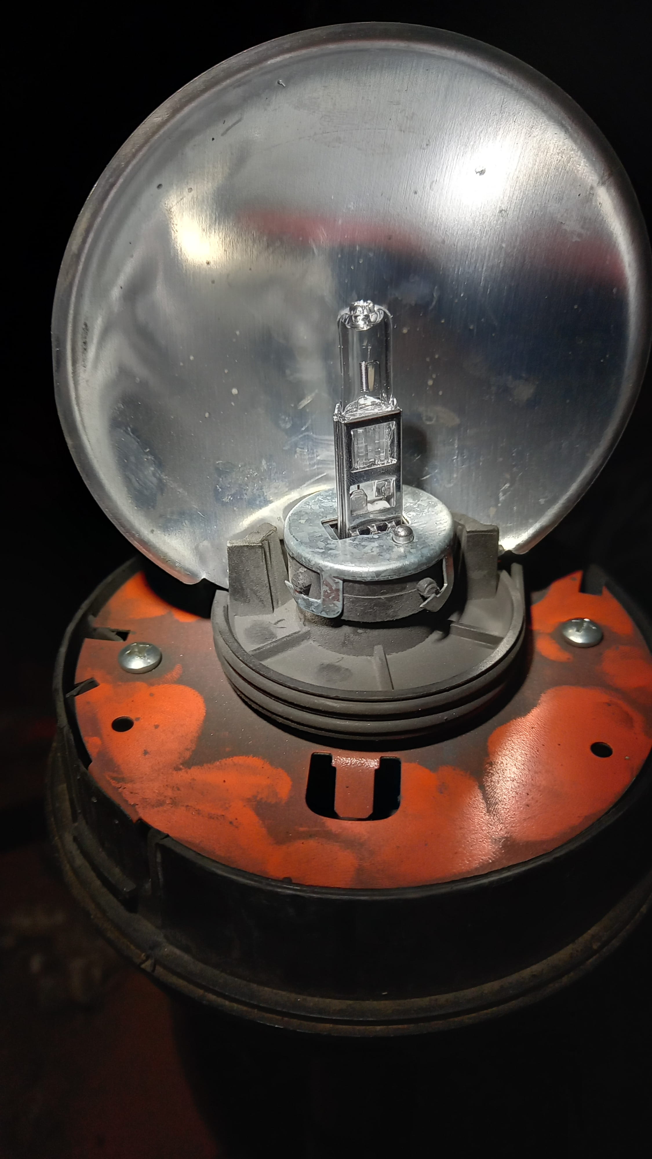

Bonjour à tous,
Je voudrai réparé un gyrophare sur un tracteur. Je viens de changer l'ampoule du Gyro mais ça ne marche pas. Comment puis-je faire ?

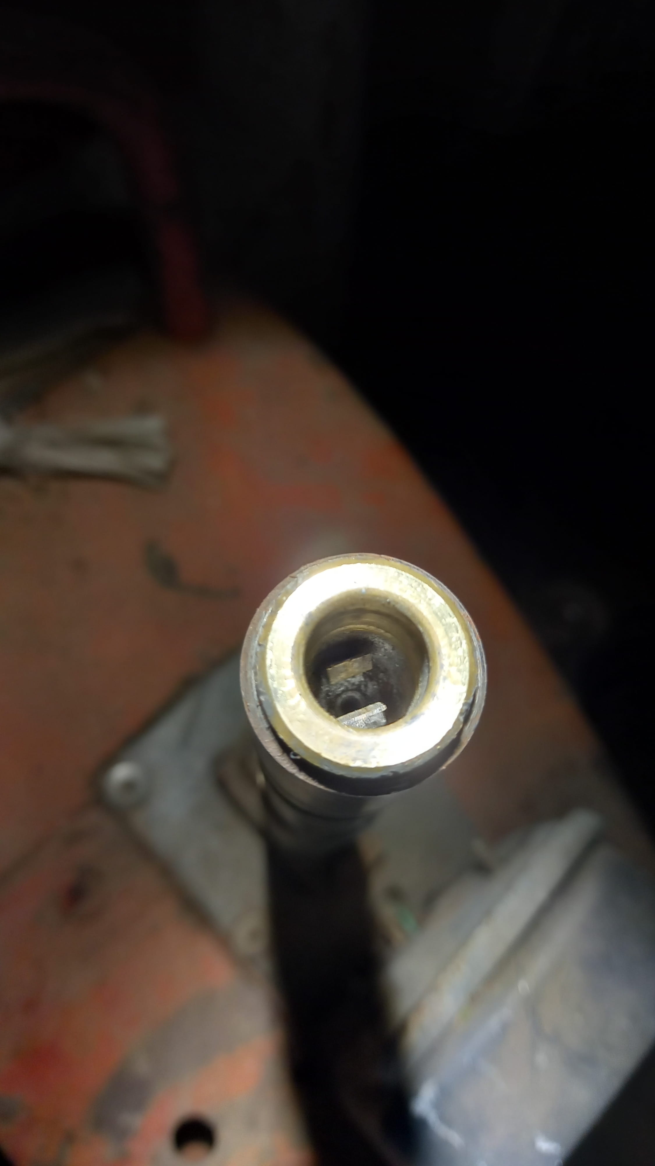

Daniel 26 Messages postés 17074 Date d'inscription   Statut Modérateur Dernière intervention   4 664
Est-il monté sur un tube ? Soumis aux vibrations ?

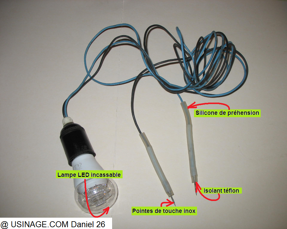

Voir les connexions (99% des pannes) .
Testez avec ceci (la lampe doit être en 24 V bien-sûr) contrairement à l'image :
Je n'ai pas proposé de multimètre pour la bonne raison qu'à la ferme, il fini par pourrir par oubli du retrait des piles . (Je connais trop bien j'en suis)
*La lampe à l'avantage d'être économique sans entretient à vie .
Une sonnette 12 V c'est mieux mais plus difficile à trouver .
Bien les photos , mais ça parle pas !
Le remède est de refaire le circuit du comodo (ou le commutateur) jusqu'au branchement du gyro .

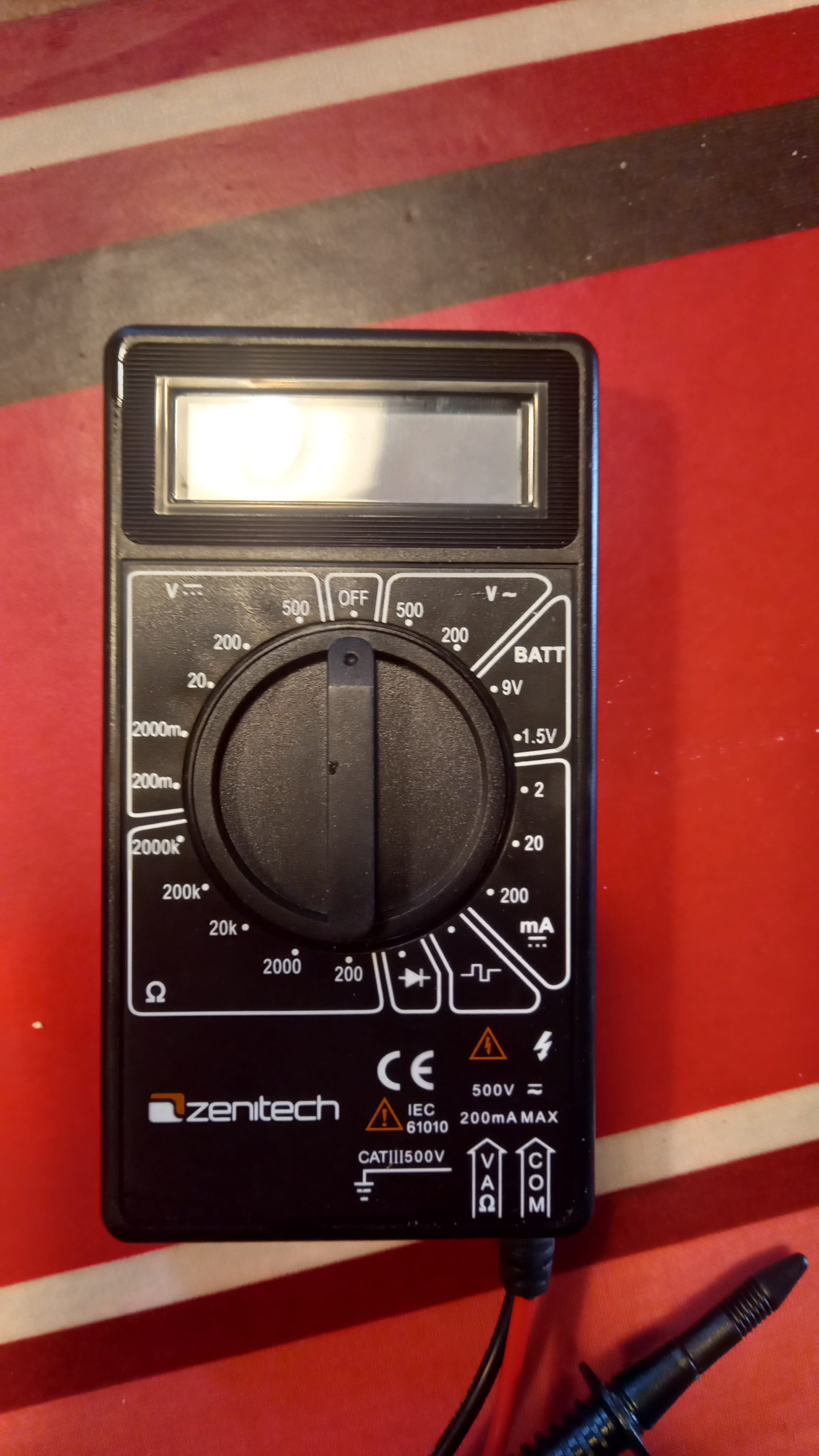

Comment puis-je tester avec le multimètre. (ou mettre les cosse) et sur quelle position je règle le multimètre.

Stanichou31
Bonsoir, j'ai un testeur multimètre. Mais je ne sais pas trop m'en servir (besoin d'aide)
labricole47 Messages postés 12524 Date d'inscription   Statut Modérateur Dernière intervention   2 844
Mettez une photo du multimètre afin que l'on puisse vous dire comment l'utiliser,
Multimetre
labricole47 Messages postés 12524 Date d'inscription   Statut Modérateur Dernière intervention   2 844 > Utilisateur anonyme
Bouton à 10 heure... calibre 20 = ... le fil noir sur la partie métallique et l'autre sur le plus ...
KIDUGUEN Messages postés 13763 Date d'inscription   Statut Modérateur Dernière intervention   5 096
Bonjour, vous le démonter et avec 2 fils vous le branchez sur la batterie.
