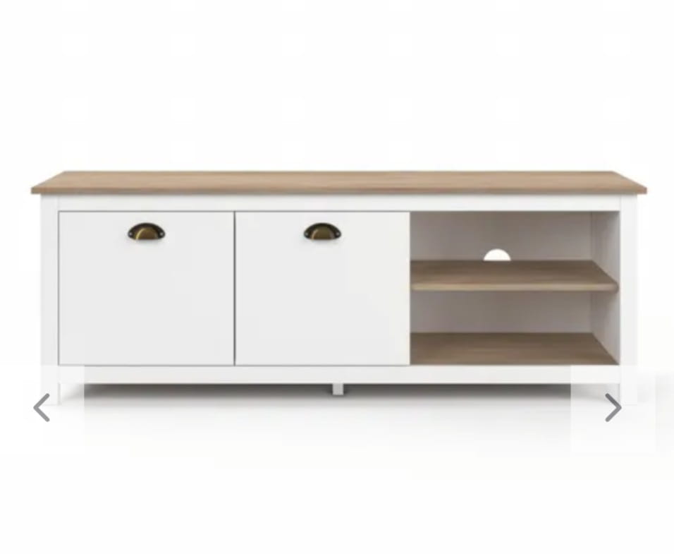

J ai acheté ce meuble tv, mais je suis très déçu de la qualité et de la teinte du bois du plateau.
Ne pouvant pas ramener le meuble je me demandais si je pourrais remplacer cette planche du haut par une planche en bois massif mais je me questionne sur la manière dont je pourrais fixer ce plateau au meuble?
Le plateau initial presente des rainures mais je ne suis pas très équipée pour reproduire cette fixation sur la planche en bois massif
Merci.

    Bonsoir ,vous allez en grande surface bricolage et vous choisissez une tablette soit du pin , du hêtre ou autre .Vous pouvez la faire couper a vos dimensions.

    La rainure ne peut se faire qu'avec une mortaiseuse.( voir les amis)
    Ce qui est très important et pas des moindres c'est la précision des trous sous la planche qui positionnera les montants et les fixations. .

    Apparemment les trous sont faits pour fixer le plateau sur le meuble à l'aide de tourillons qui doivent vous être fournis avec le kit d'assemblage . Si c'est le cas vous devez positionner les trous dans le nouveau plateau avec une grande précision . Si vous sacrifiez le plateau d'origine , vous pouvez l'utiliser comme guide de perçage . Vous faites des trous traversant , ce qui vous permet , après avoir fixé les deux plateaux l'un sur l'autre , de contre percer le nouveau plateau . C'est une opération délicate pour bien percer dans l'axe et ne pas traverser le nouveau plateau . vous serez peut être obligé d'agrandir certains trous pour ne pas trop forcer à la mise en place , et risquer de faire éclater les montants .
    Pour la rainure il me semble que c'est plus simple : elle doit pouvoir se faire à la scie circulaire plongeante , même si la rainure n'est pas parfaite ça ne devrait pas trop se voir .
    Le problème d'aspect va se poser pour l'étagère et le fond du meuble  !

    Bonjour, si on peut mettre des vis c'est plus simple. Pour la rainure il vaut mieux clouer 2 petits tasseaux de 10 mm sur la nouvelle planche et recouper le fond d'un centimètre

    Bonjour, regardez dans le meuble si le fond est apparent. Dans ce cas vous faites 4 trous pour fixer votre nouveau dessus avec des vis pas trop longues pour ne pas passer au travers A moins de pouvoir enlever le dessus actuel .et revisser l'autre a la place .

      Oui le but était bien d enlever le dessus actuel et de totalement le remplacer. Le meuble n a pas encore été monté. Voici le dessous de la planche que je souhaite remplacer.

    j’ai déjà eu le même souci avec un meuble dont le plateau ne me plaisait pas du tout. Remplacer le plateau par une planche en bois massif est une très bonne idée. Tu peux simplement visser la nouvelle planche par le dessous, avec des équerres plates ou des tasseaux collés/vissés à l’intérieur du meuble pour maintenir le tout.
