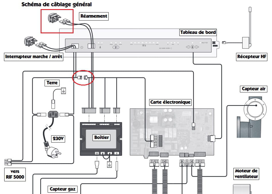

Bonjour,j'ai une chaudière frisquet bicerame.Un jour tous les voyants se sont éteints
et depuis rien ne fonctionnent.On entend du bruit a l'intérieure mais ni ecs ni chauffage quelqu'un a t'il une idée?

Bonsoir .J'ai consulté la doc mais dessus il y a toujours au moins un voyant allumé. Mais la rien du tout.
stf_jpd87 Messages postés 91641 Date d'inscription   Statut Modérateur Dernière intervention   29 793
Je reconnais que j'avais mal interprété la notice. Tous les voyants éteints sont la représentation  et non un code .
Il faudrait donc vérifier  si le 220V est présent sur ce connecteur. (cercle rouge)
et si le contacteur de réarmement fonctionne. (carré)
