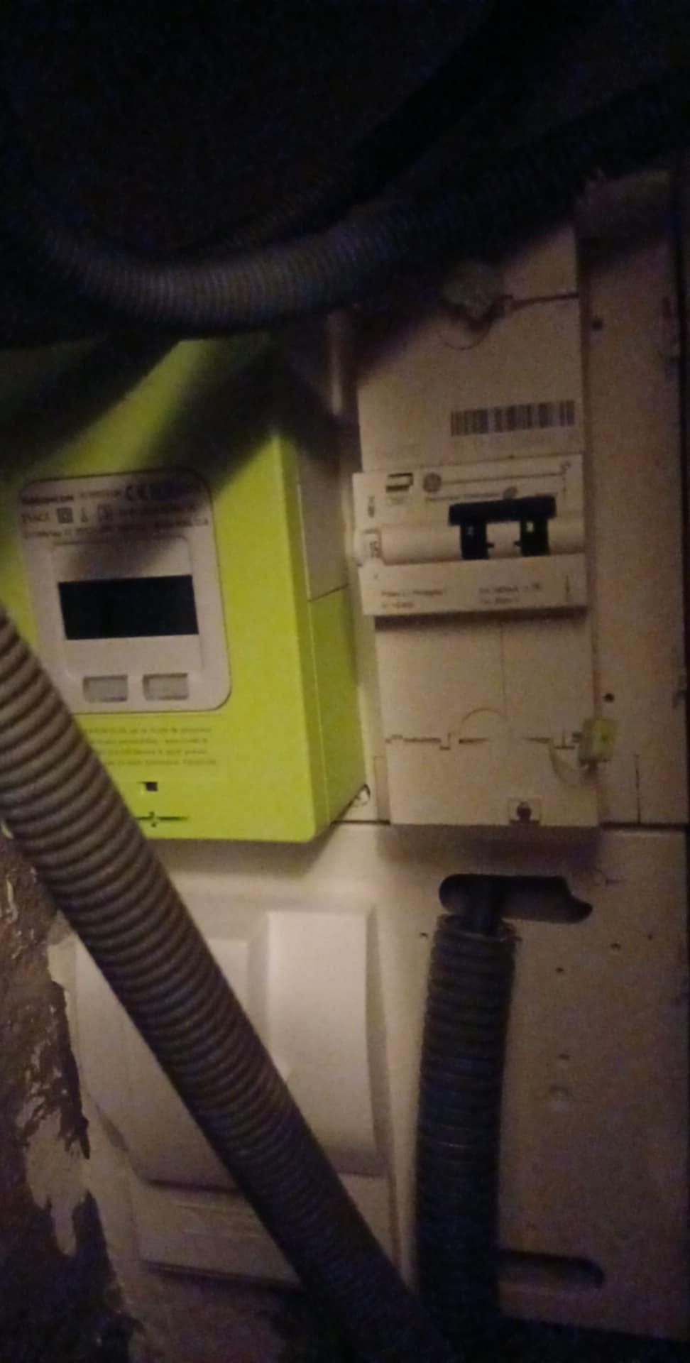

Je viens de m'apercevoir qu il y a un compteur différentiel à  un endroit où il était caché par des câbles .J ai un compteur électrique linky et j ai des soucis électriques, mon propriétaire dit qu il ne sait pas ce que sais or c 'est lui qui a construit la maison. Quelqu'un saurait à quoi cela pourrait servir,et si ça pourrait avoir un rapport avec mes factures très élevées ? Merci d'avance

labricole47 Messages postés 5403 Date d'inscription   Statut Modérateur Dernière intervention   2 852
Vous disjoncter le différentiel et vous regardez ce qui ne fonctionne plus, vous regardez la consommation sur le linky vous débrancher tout et vous vérifier la consommation à nouveau
Carminas Messages postés 4372 Date d'inscription   Statut Modérateur Dernière intervention   2 038
Un compteur différentiel ? J'en doute.
Peut être un interrupteur différentiel ou un disjoncteur différentiel.
Une photo aiderait.

atlassaturn Messages postés 3560 Date d'inscription   Statut Modérateur Dernière intervention   2 112
Il fallait commencer par là . Il y a des chances pour que ce deuxième Linky soit le compteur de production . Vous pouvez le confirmer en faisant défiler les indications : vous devez voir apparaitre un index d'injection et d'autres indications (injection instantanée , injection maximale etc ) . Maintenant il faudrait savoir quel est le type de contrat :
-réinjection totale de la production ( à un prix élevé si il s'agit d'un contrat ancien qui peut rapporter 2000€  par an)
-auto consommation et injection de l'excédent (contrat qui ne rapporte pas grand chose mais qui normalement vous permet d'économiser sur votre consommation)
Quelle est la surface des panneaux ou combien y a-t-il de panneaux ?
Est ce que la présence de ces panneaux est mentionnée dans votre contrat de location ?
Si rien n'est prévu , qui doit bénéficier de la production (je ne connais pas la règle , je ne sais même pas si elle existe) ? En tout état de cause , vous devriez au moins bénéficier de la production en auto consommation , ce qui doit être prévu dans le bilan énergétique de la maison .

blux Messages postés 2014 Date d'inscription   Statut Modérateur Dernière intervention   348
Salut,
c'est donc normal, Linky est un compteur (il ne protège personne) et ensuite tu as le disjoncteur pour te protéger.
Rien à voir avec une consommation anormale.

Donc pour résumer nous avons un compteur connu d edf celui dont nous nous servons,tout ce qu il y a de plus normal,aux normes ect...et ce disjoncteur différentiel avec le linky en plus qui celui là nous ignorions sa présence, et c est lors d une visite pour l amélioration de l habitat ( soliha) qui est venu et qui a découvert cela et à trouver cela bizarre. La proprio étais confuse et à dit qu elle ne savait pas.
Donc demander à Enedis pourquoi il y a 2 linky... Et à qui sont les abonnements...
Est ce qu'il y aurait une installation de production photovoltaïque ?
Ceci étant vous pouvez consulter les indications de ces deux compteurs Linky

Oui il y a une installation de production photovoltaique et donc nous lui avons demandé si c'était cela ,et elle a dit que non ,et c est pour cela que nous trouvons ça bizarre si il n y avait pas de soucis et une explication pourquoi ne veut -elle pas le dire.D 'accord.Merci
Il y a une référence sur le linky qui correspond à l'abonné, demandez à Enedis les coordonnées de l'abonné
Finalement la question d'origine débouche sur différents problèmes de nature également différente (technique , juridique )
Pour ce qui est de la question d'origine : que vient faire ce deuxième compteur Linky ? Il est évident qu'il faut clarifier la fonction de chacun des compteurs .
Comme indiqué précédemment , vous pouvez en avoir une première idée en faisant défiler les informations sur l'écran de chacun des compteurs .
Par ailleurs sur vos factures d'électricité doit être indiqué le numéro du compteur communicant (haut de la page 2 pour Enedis) Le numéro apparait sur le compteur lui-même . Enfin vous pouvez confirmer le tout avec Enedis .
Si il est confirmé que le deuxième compteur fantôme est un compteur de production et que la propriétaire se réserve le droit de faire les factures , il faut qu'elle puisse accéder au compteur ,pour avoir les relevés de production , donc elle devrait vous demander l'accès .
En ce qui concerne le compteur principal (photo de votre réponse 8) , il doit correspondre à vos factures et au numéro marqué sur vos factures . Vous devez vous assurer qu'il ne prend en compte que vos consommations et n'inclut pas des consommations parasites . Comme précédemment vous pouvez avoir une première réponse en suivant les indications sur l'écran . En cas de doute seul un électricien peut vérifier le câblage de distribution à l'intérieur de l'armoire .
 Après se pose le problème de la rédaction du bail : quel est l'objet du bail (ce qui est inclu ou exclu) , état des lieux , DPE ...Il faudrait avoir le bail en mains pour pouvoir en parler . Vous pouvez faire appel à des associations , ou éventuellement à l'assistance juridique de votre assurance (si c'est inclu dans votre contrat) .
Une question parait évidente : vous dites qu'il y a une pompe de relevage et qu'il est impossible de la mettre en route sans faire disjoncter , c'était déjà le cas quand vous êtes rentré dans les lieux ?
