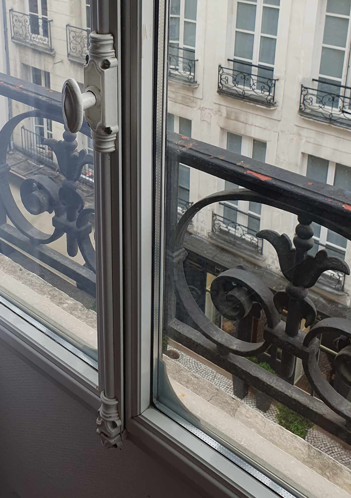

                  Peut-être est-ce un problème au niveau des huisseries, car lorsque je coince une feuille de papier entre la fenêtre ouverte et le cadre, je peux aisément la retirer lorsque la fenêtre est fermée. Serait-il donc possible d'agir au niveau des joints ? Mais peut-être est-ce simplement le système de crémone qui ne compresse pas assez les joints? Je me permets de vous joindre une photo.

                      UN joint mousse épais comme celui qui apparait sur la photo n'est pas habituel . Il ne s'agit certainement pas d'un cadre de fenêtre neuf , mais plutôt d'une adaptation sur un cadre ancien .
                      Dire si elle est efficace est impossible comme ça . A vous de voir si le joint est suffisamment comprimé , mais on peut en douter . Il faudrait voir avec le propriétaire ce qui a été fait et quelles améliorations sont faisables
                      1. Bonjour
                        oui bien difficile de ce prononcer si l'étanchéité à l'air est bien assurée sur toute
                        la périmétrie.
