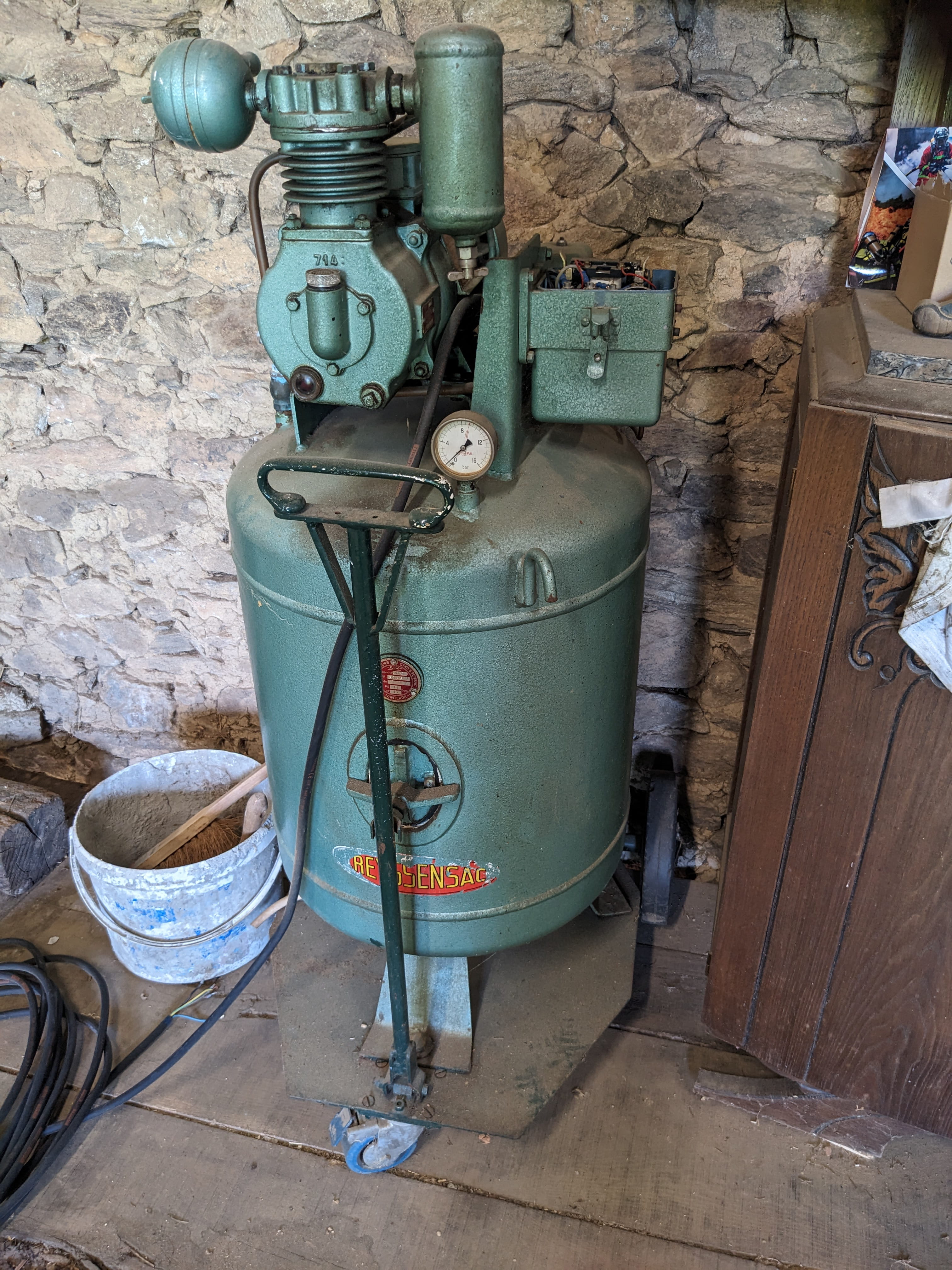

J'ai récupéré un compresseur triphasé. Cependant il ne démarre pas.
Le contact électrique entre les cosses de droite et de gauche. Ne se fait que quand je lève manuellement le levier.
Auriez-vous une idée sur le branchement ?
Merci d avance.
  1. stf_jpd87 Messages postés 91982 Date d'inscription   Statut Modérateur Dernière intervention   29 903
    A mon avis à la vue des images ce relais fonctionne en appuyaut dessus et non en le soulevant. Si par action sur le bouton de démarrage il ne se passe rien c'est plus de ce coté qu'il faut regarder. Ou du coté du pressostat qui doit avoir son contact fermé;
