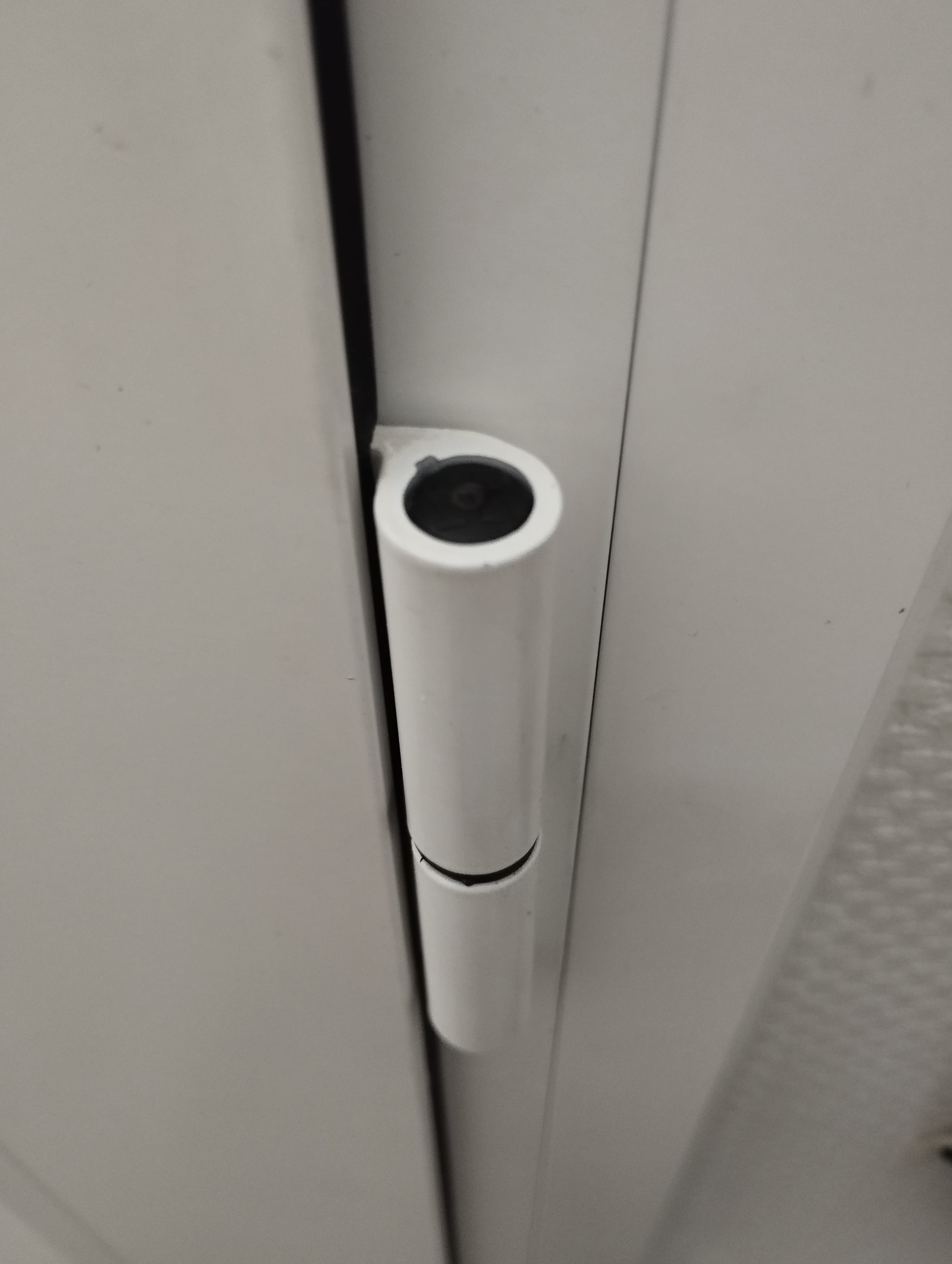

Ma porte d'entrée frotte le sol au niveau de la poignée.
Elle est équipée de 4 gonds mais je ne parviens pas à la régler. Je ne trouve pas les vis habituelles, seul le cache du dessous s'enlève pour placer une clé alène. Impossible de tourner la vis cela semble bloquer.
Je ne parviens pas à la degonder non plus.
Pourriez vous m'aider ?

    Bonjour.il faudrait une photo d'un gond porte ouverte
    1. Bonjour,
      Voici le gond porte ouverte.
      Merci de votre réponse

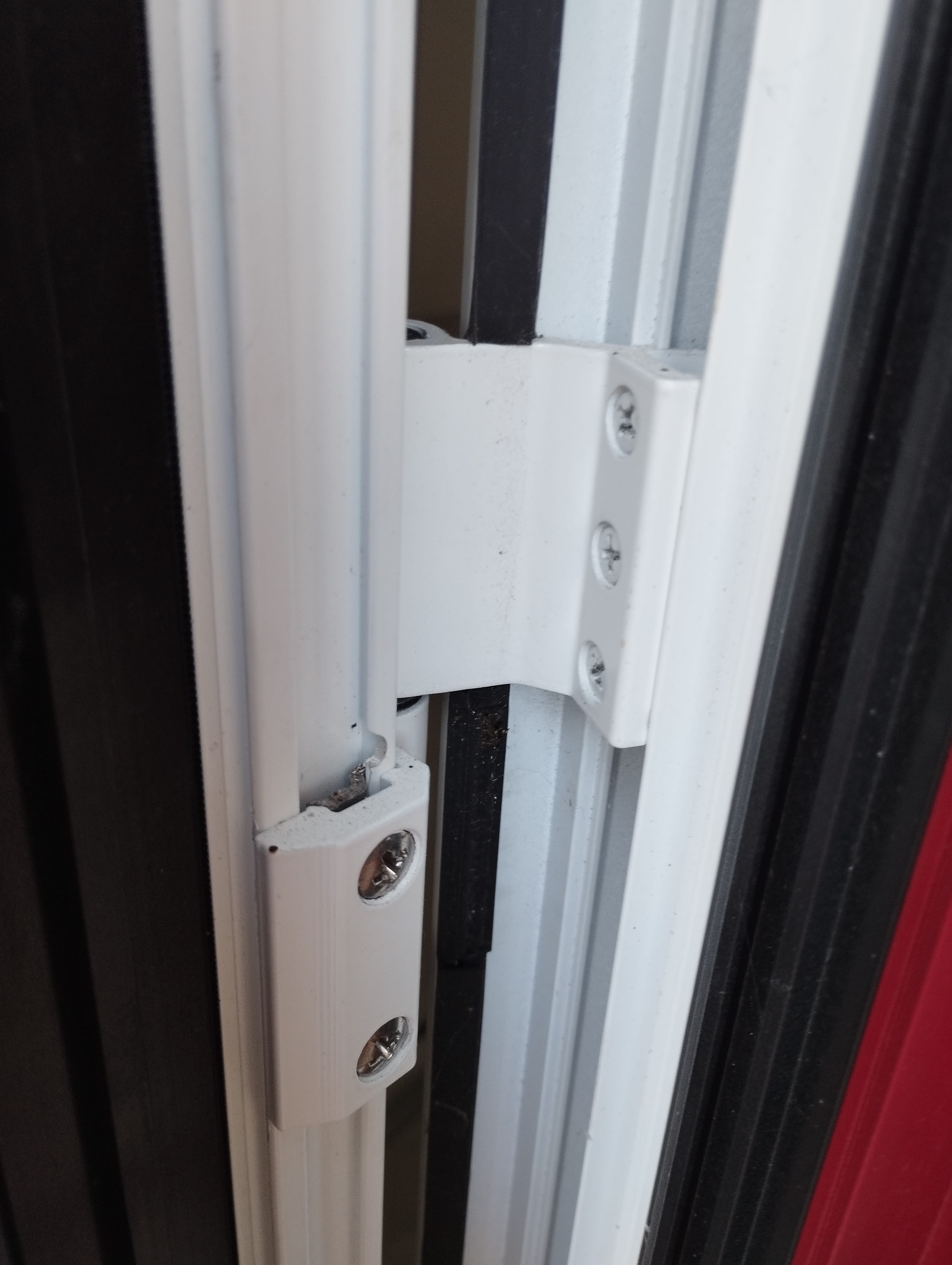

    Bonsoir, on dirait que le gond qui est sur la porte se règle ça permet de remonter la porte a moins que je me trompe .

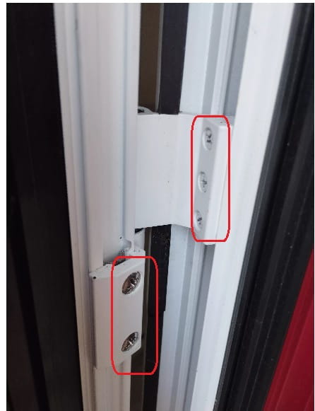

      Bonjour KIDUGUEN
      Tu as raison: Il y aurait deux possibilités  voir image
