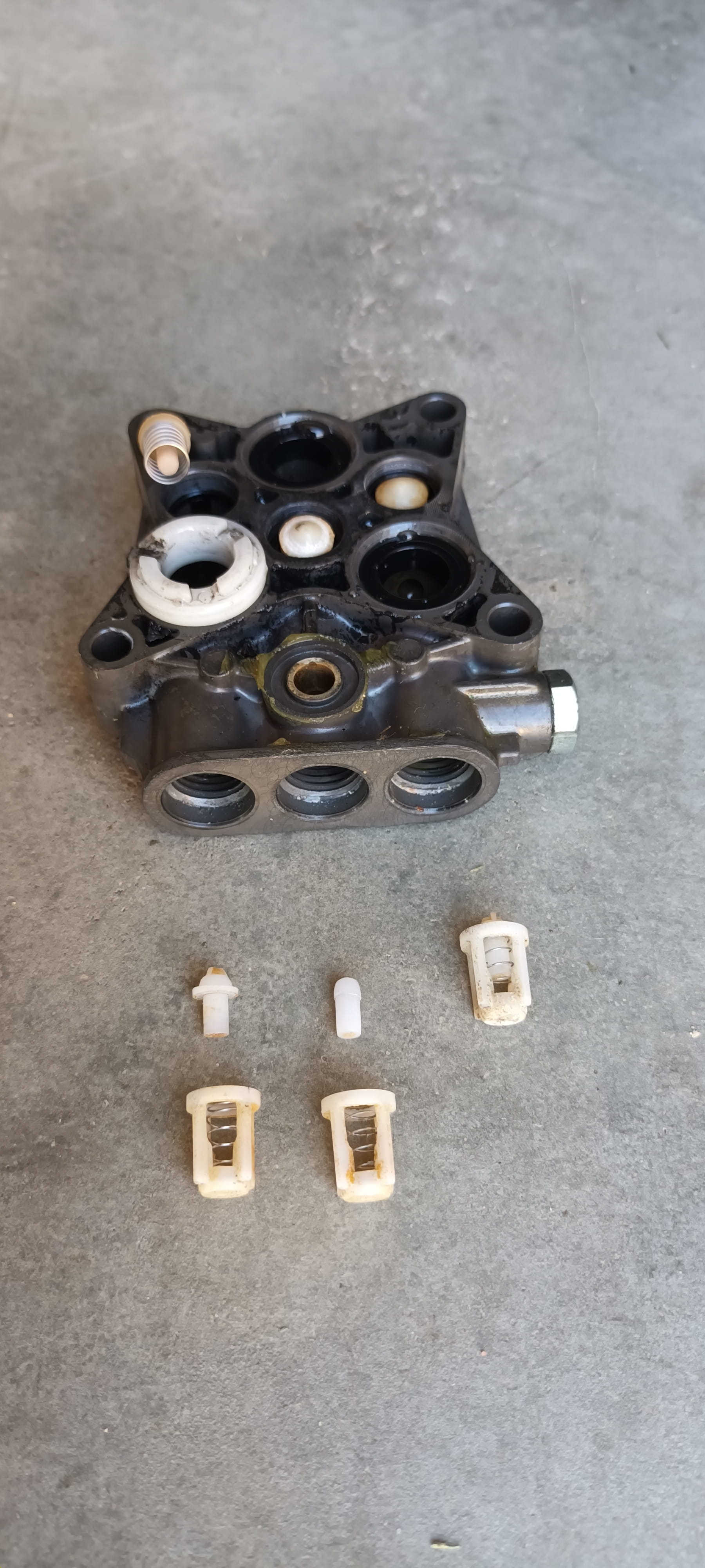

    Bon, je suis allé plus loin :
    Je pense qu'il y un truc qui a du être détruit, il manque un truc (tête de champignon) au niveau de la soupape centrale, comme on le voit sur la photo.

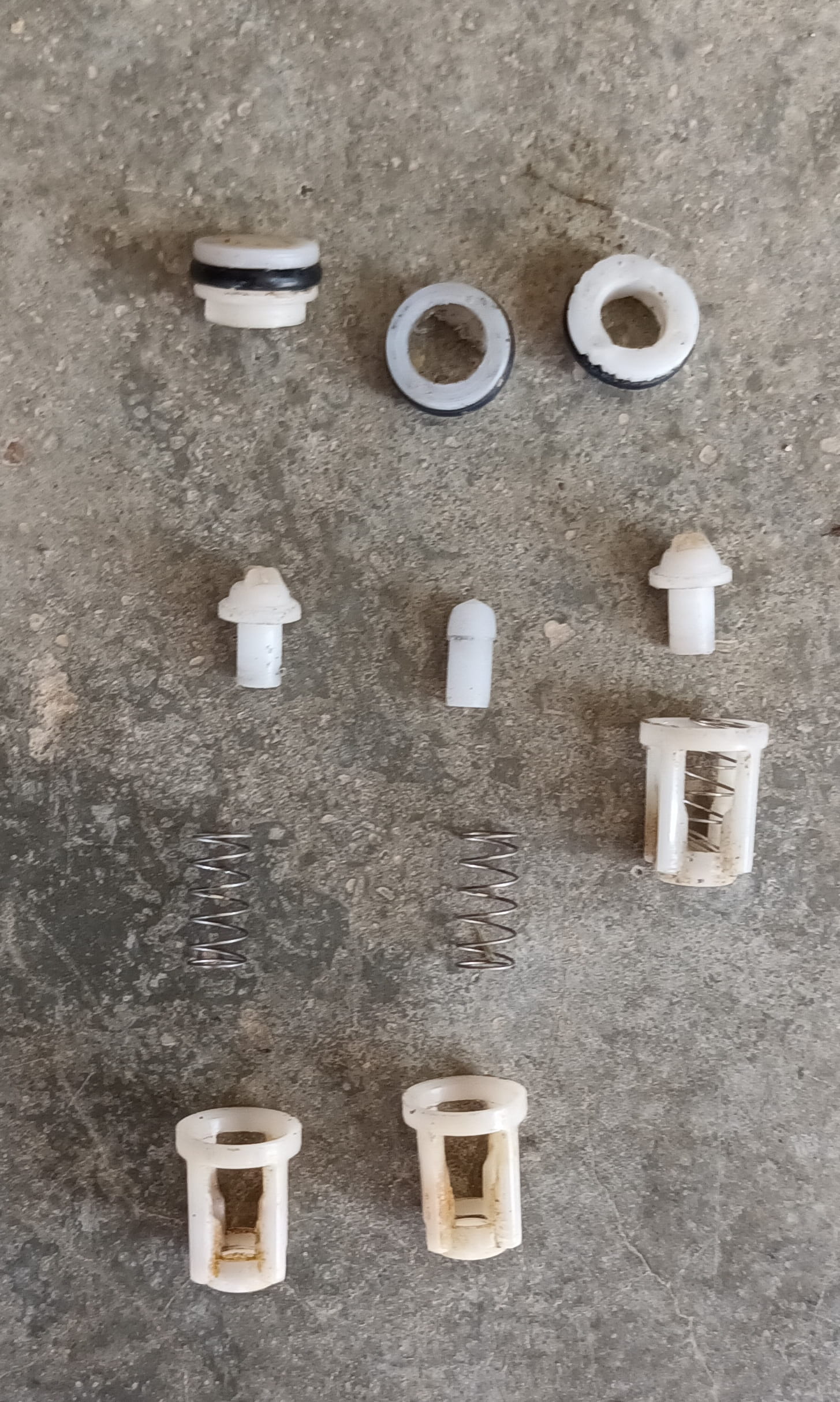

    Par contre, et je me demande si le petit champignon ne s'est pas détruit en passant dans le mécanisme puisqu'on voit sur la photo suivante, qu'il semble y avoir un joint nylon (ou téflon) plus petit au milieu, voire délité.
    Et que je vais avoir du mal à récupérer/changer, à mon avis. Ca sent le rachat d'une culasse neuve...

      1. blux Messages postés 5044 Date d'inscription   Statut Modérateur Dernière intervention   354 > labricole47 Messages postés 5424 Date d'inscription   Statut Modérateur Dernière intervention
        Pas de souci pour les pièces (pour l'instant), c'est juste cette histoire de joint au fond de la gorge qui va peut-être m'obliger à racheter la culasse entière.

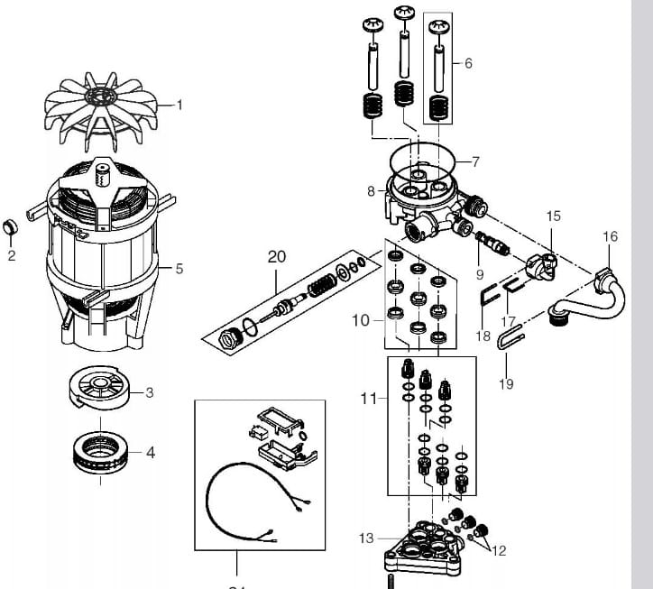

    tu as tout chez Sparéka
    Voir cette VUE ECLATEE

      Sinon, pas de vue éclatée sur ton lien, il faut sûrement ôter les paramètres de l'URL.
      Mais j'en ai trouvé une ailleurs.

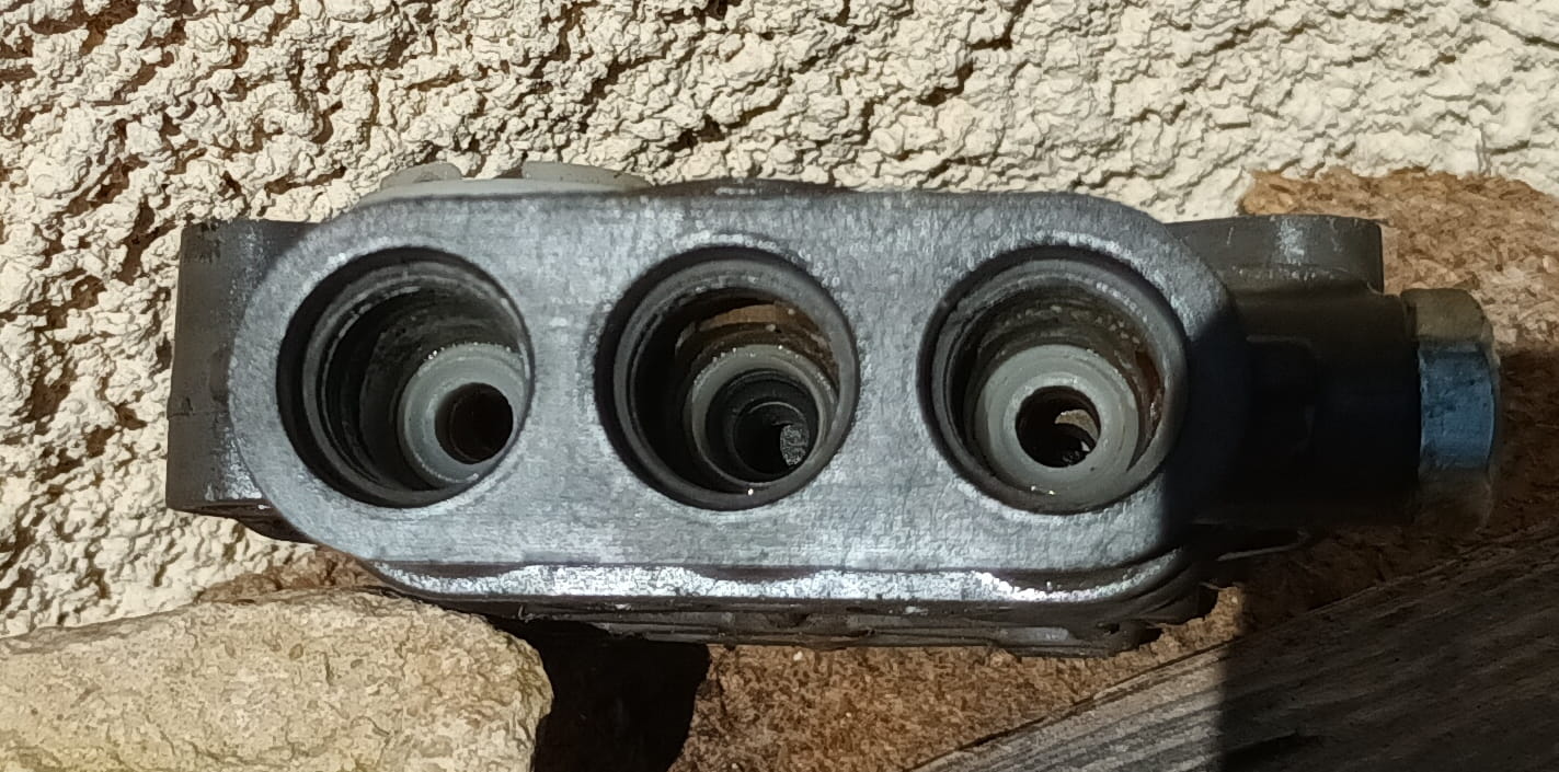

    Bon, pour ceux que ça intéresse, j'ai changé les soupapes.
    J'ai galéré pour celle du milieu, la tête avec le joint a été traversée par le petit piston en plastique, donc obligé d'y aller avec une mèche (queue-de-cochon facilement pour les deux autres) pour la retirer puisqu'elle s'était sacrément agrandie (comme on le voit sur la photo suivante) :
    Du coup, maintenant ça pulse...
    Reste juste un problème : ça hoquète quand le jet est arrêté mais je ne sais pas pourquoi. Je pense que ça doit fuir encore quelque part, le pressostat (je suppose que c'est lui) en bas de la culasse coupe le moteur, le remet, recoupe, remet ad infinitum... Je vais voir si je peux le démonter...
    Une idée, sinon ?

    Si le principe est le même que sur Karcher :
    C'est le piston N° 20 qui sort quand tu lâches la gâchette et arrête le contact de mise en route, inversement quand tu enclenches la gâchette.
    S au repos il y a une fuite la pression baisse et le piston s'enfonce .  Nota suivant la marque le fonctionnement de ce piston peut être inverse mais fonctionne sur le;même principe.
