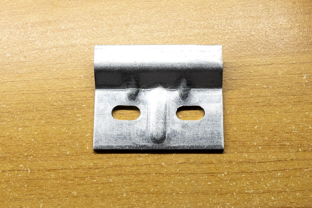

Je veux fixer un meuble de salle de bain avec vasque (environ 50-55 kg) sur un mur constitué de deux parois (une paroi en brique de 35mm, un espace de laine de verre d'environ 8 cm, une paroi en brique de 35mm).
Le meuble est fixé sur 4 crochets (voir photo).
Si je mets 8 boulons (dans les 8 trous des 4 crochets)  qui traversent entièrement les deux parois avec des plaques de métal de l'autre côté, est-ce que ça peut être assez solide ou est-ce qu'il faut prévoir des pieds pour le meuble ?
Merci pour les réponses.

    Bonjour, ça doit être de la brique creuse vous pouvez sceller 4 tasseaux bardés de clous avec du plâtre bien dosé.

    Vous pouvez aussi faire un coffre sous le meuble qui sert d'appui et de tiroir. Jamais assez de place dans une salle de bain :  surtout pour les femmes. LOL
    Dans la briquette il n'y aura pas de risque.
