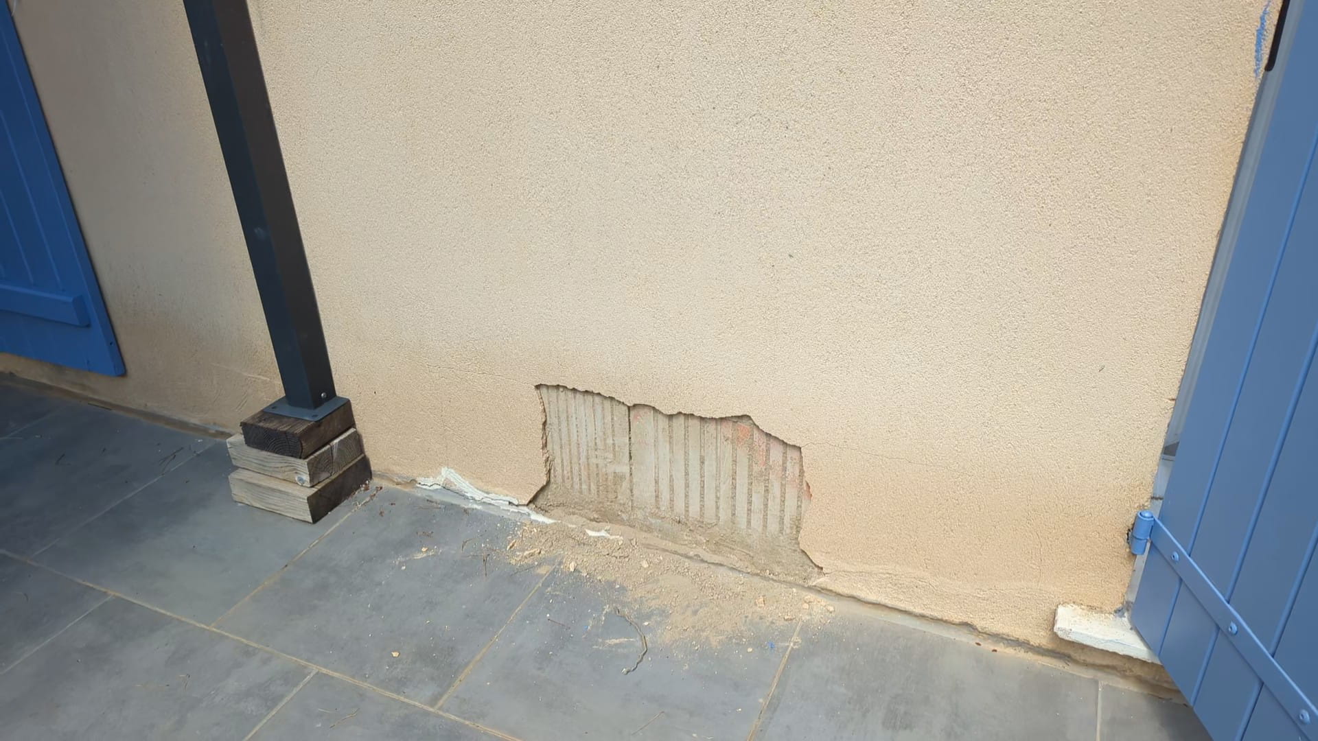

J'ai un peu de crépi qui s'est fissuré en bas de ma façade. Je veux mettre du parement en pierre fixé via une grille métallique.
Je veux mettre sur une moitier de façade de la maison du bas sur une hauteur de 45cm ou 60cm. Sur cette partie il y a une terrasse en carrelage adossée à la maison maison la dale de la terrasse ne fait pas partie de la dale de la maison.
J'ai commencé a enlever un peu le crépi et je tombe directement sur le monomur.
Question est ce que je peut coller directement le parement ou je dois mettre un primaire d'accrochage ?
Est ce que je dois laisse 3cm à 5cm au bas du parement afin de laisse respirer le monomur et éviter les remontées capillaires ?

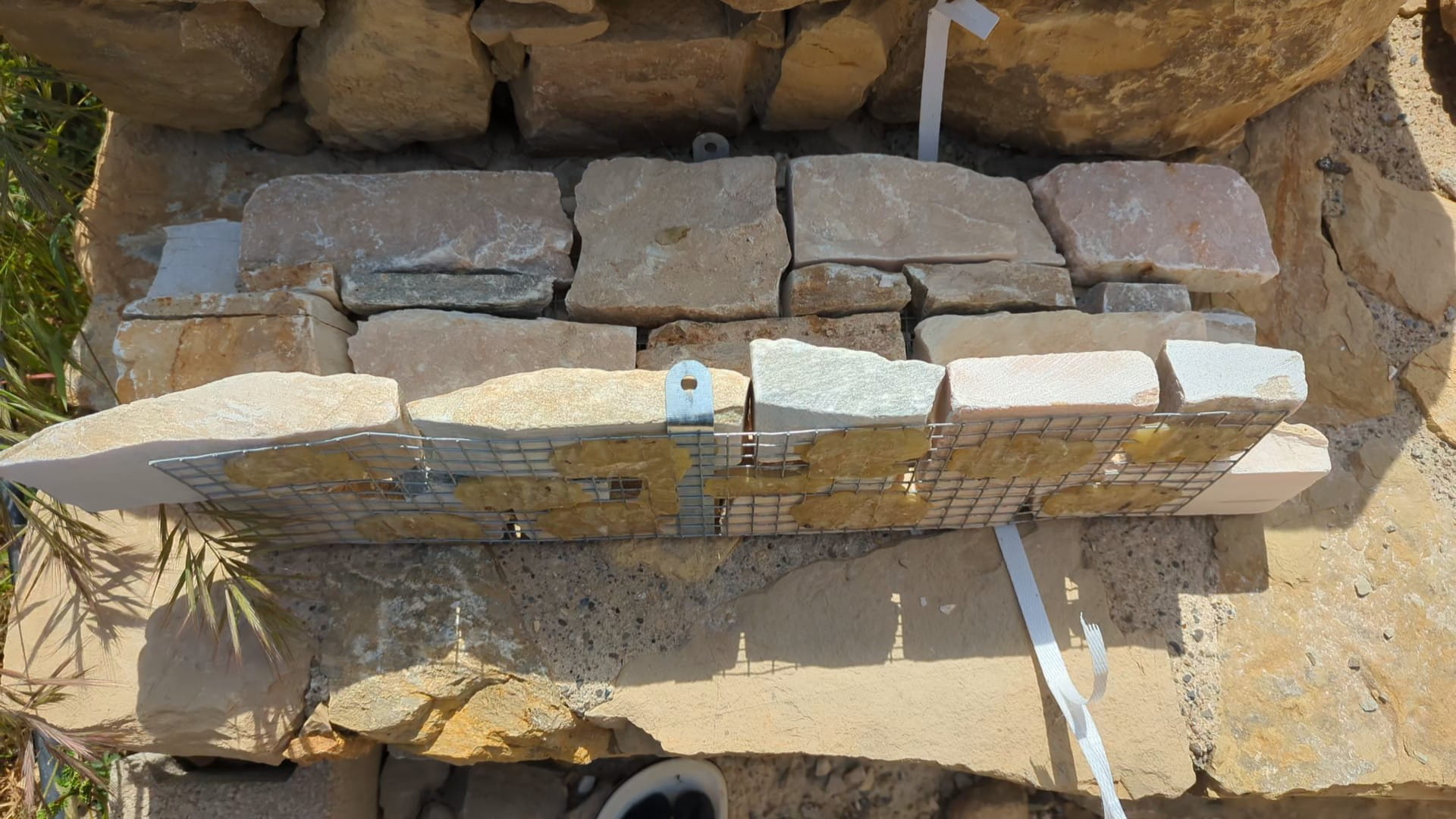

Je compte aussi fise via cheville et vis les plaques de parement. Il y a des accroches déjà prévu.
Merci pour vos conseils.

    Bonjour, en un premier temps il faut faire tomber l'enduit qui se décolle puis refaire l'enduit. Ensuite vous pouvez mettre un primaire d'accrochage.
    1. Aurel1313
      Je peux mettre quoi comme enduit?
      Je me pose la question si l'enduit ne va pas se redécoller et il risque de tomber avec le parement ?

    Avez-vous pensé à l'épaisseur des pierres et à l'ouverture des volets ???
    1. Aurel1313
      Oui je vais mettre les pierres fine proche du volet et je n'ouvrirai pas le volet a fond. Je vais agrandir l'attache volet.
