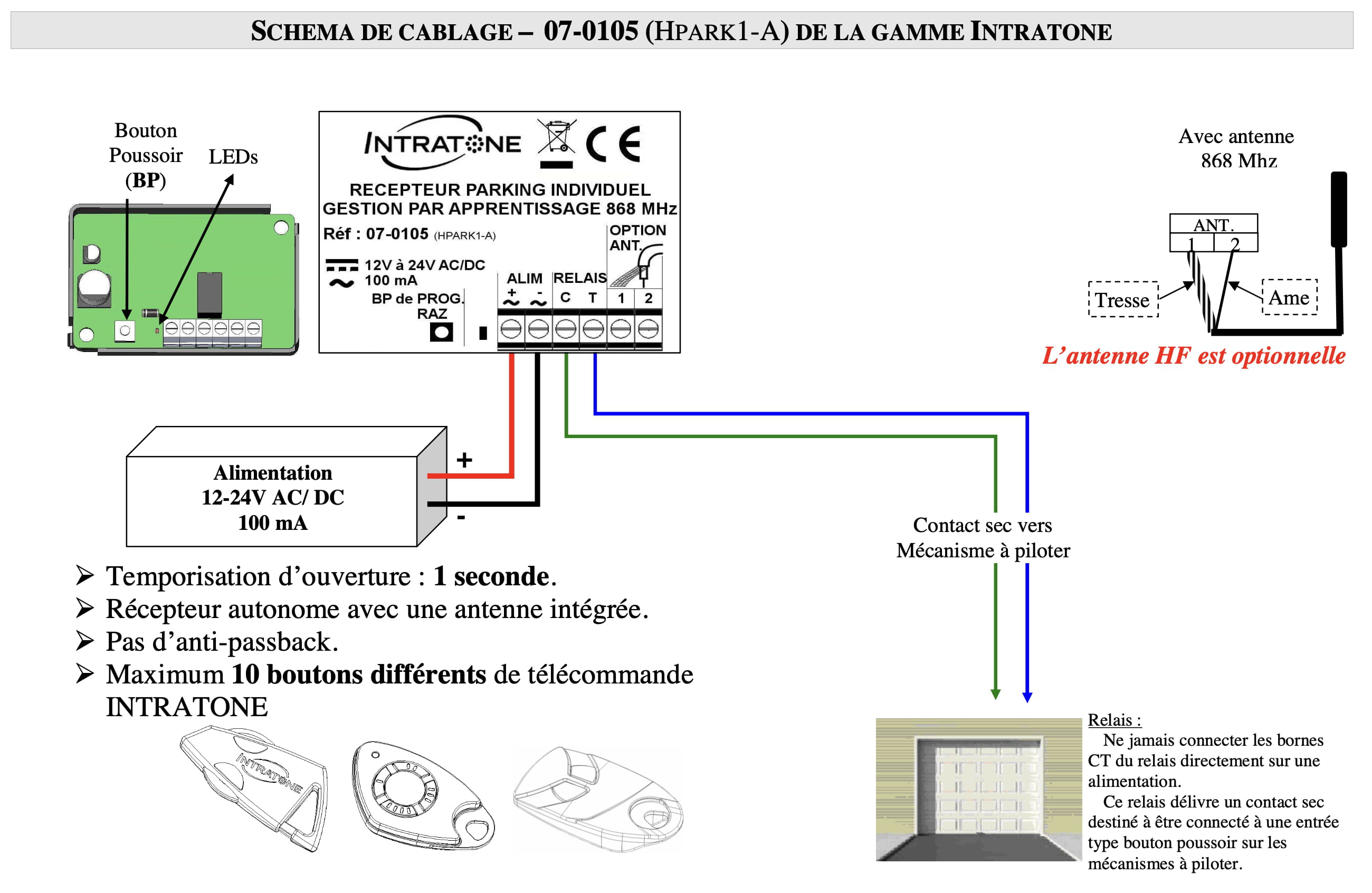

Je suis l'heureux propriétaire de télécommandes intratone (portail de copropriété) et somfy (motorisation de mon garage), ce qui est relativement encombrant dans une poche.
Je sais que ces télécommandes sont incompatibles. Je me demandais s'il était cependant possible de branche un récepteur intratone sur le moteur somfy en utilisant le câblage pour l'ouverture clé par exemple.
Merci d'avance !

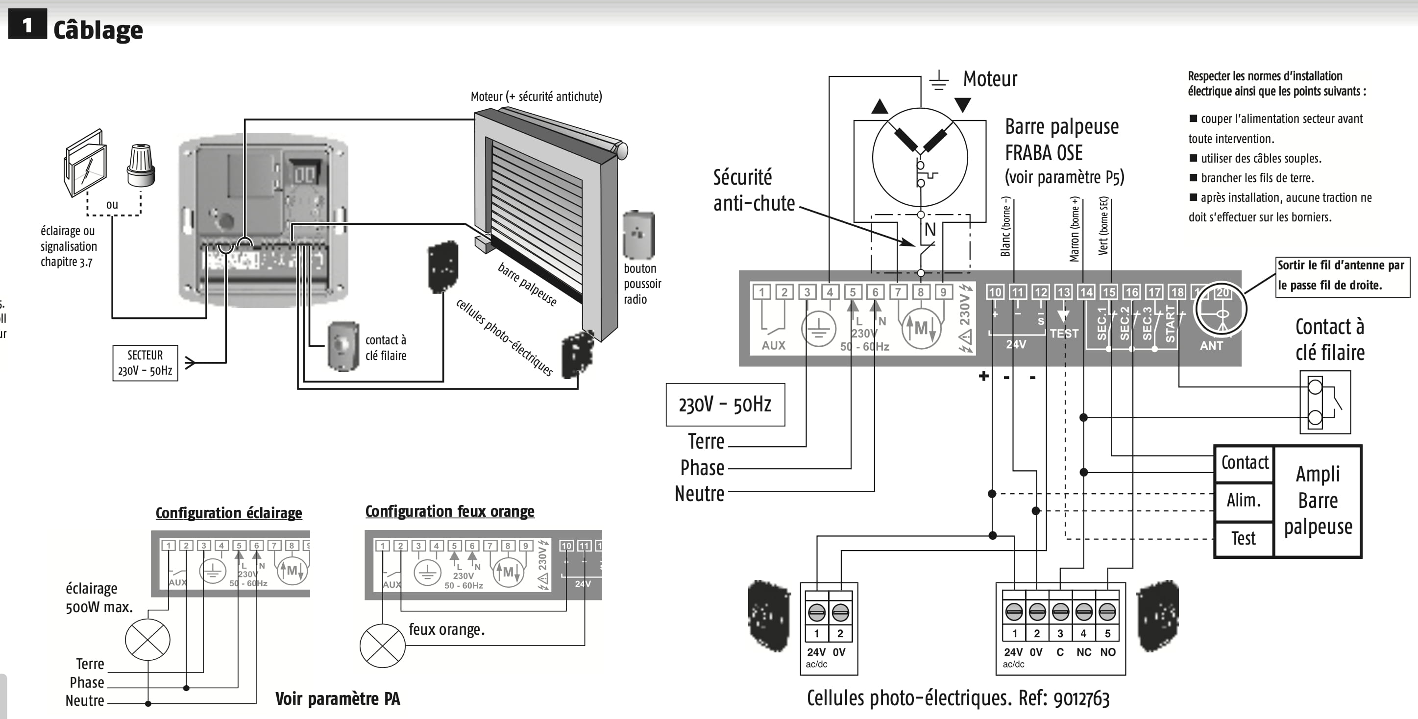

Fournir la référence de la platine du moteur Somfy.
Vous avez 4 possibilités de branchement
La clé ; je ne pense pas, car il faut une fermeture constante.
Vois sur votre notice quel contact 15/16/17 fait du pas-à-pas .
La notice correspond à l'image de départ.
Donc faites un essai en branchant les fils 14/18 sur les bornes "C/T" intratone.
C'est la seule possibilité
Le tout sera de savoir si la commande Intratone reste en action le temps de l'ouverture??
