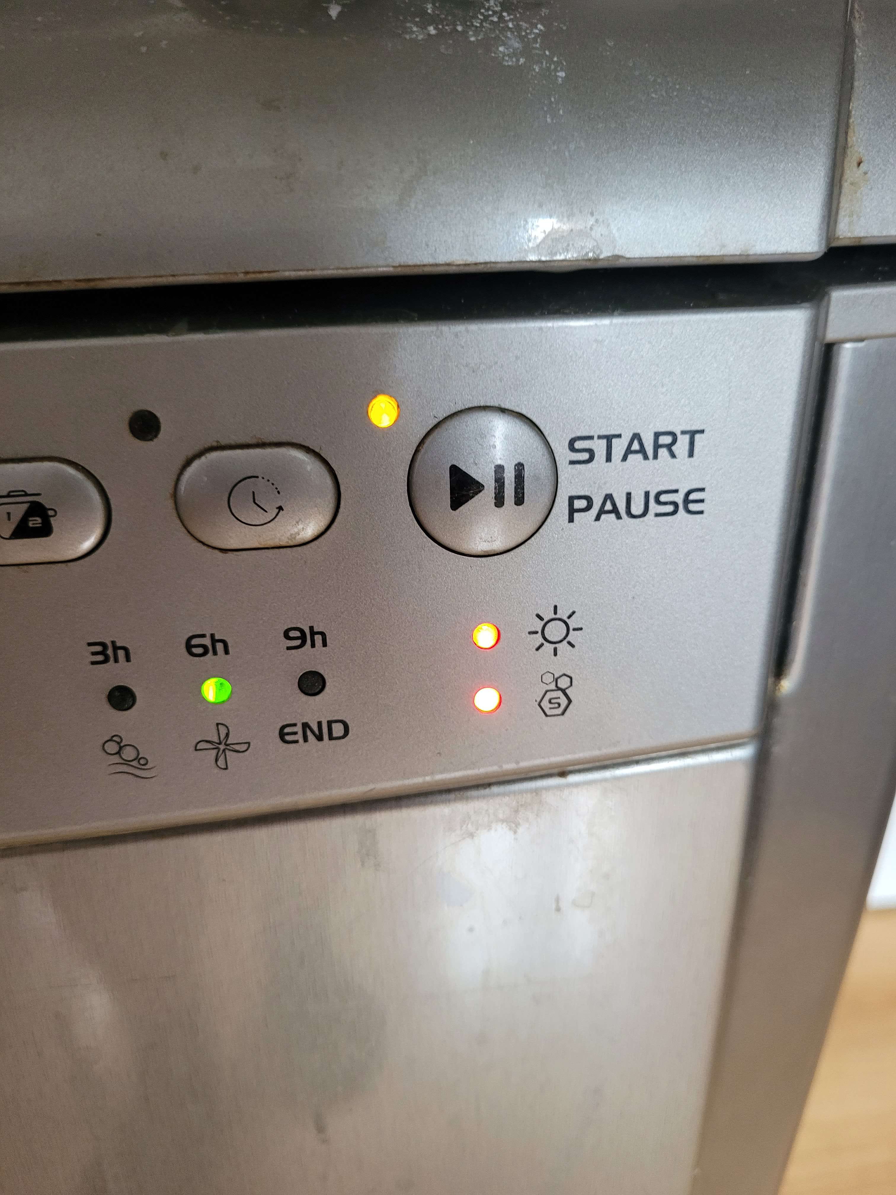

Bonjour, j'ai un soucis avec mon Lave vaisselle Indécis (INDESIT DFG26B1NX)
je lance le cycle , on entend qu'il se remplis puis tourne pendant 30 minutes
il se met alors en erreur :
voyant 6h reste allumé vert / voyant sel et soleil clignote rouge et voyant pause orange allumé.
J'ai changer le pressostat , mais cela n'a rien changé !

Au bout de ces 30mn avez-vous constaté si l'eau est chaude??
Le code correspond à un problème de résistance. N° B-19 Voir cette VUE ECLATEE
