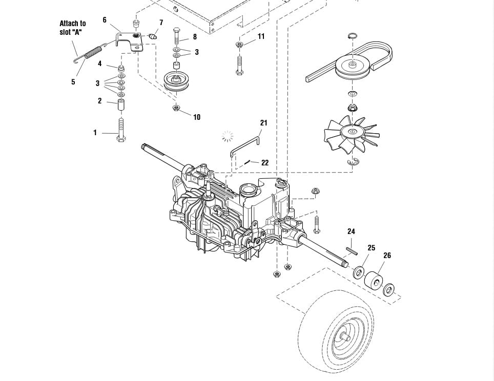

Bonjour Il y a trois modèles serait-ce celui-ci?
Voir cette VUE ECLATEE
et cette boîte
Logiquement si vous avez mise une huile de boîte à vitesse le problème est ailleurs Montage serré??
