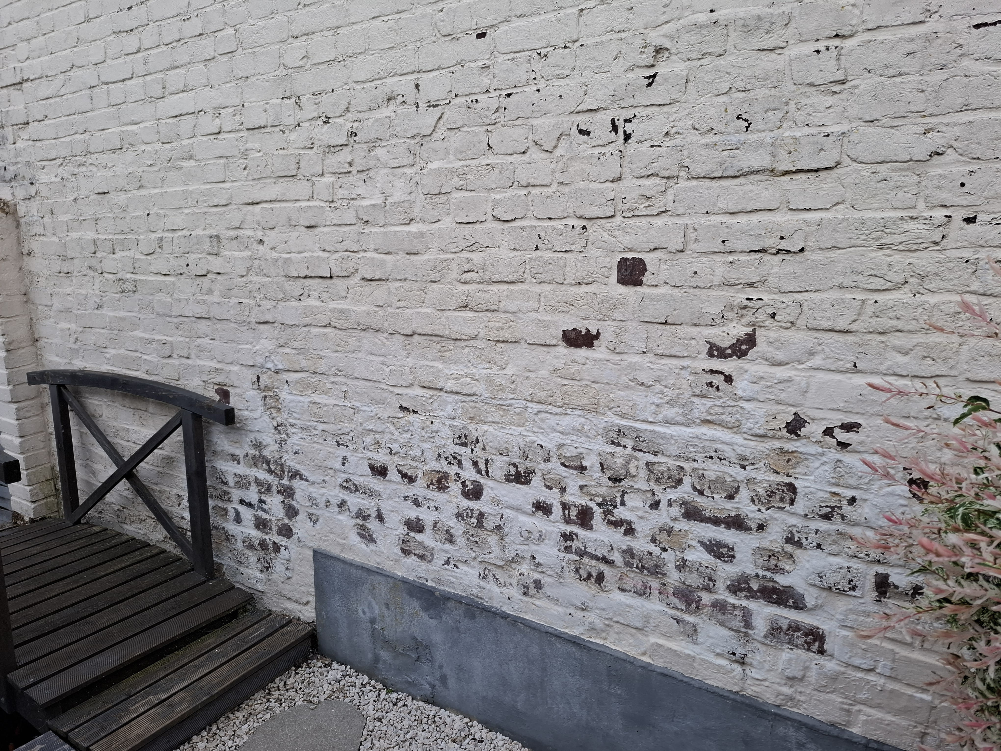

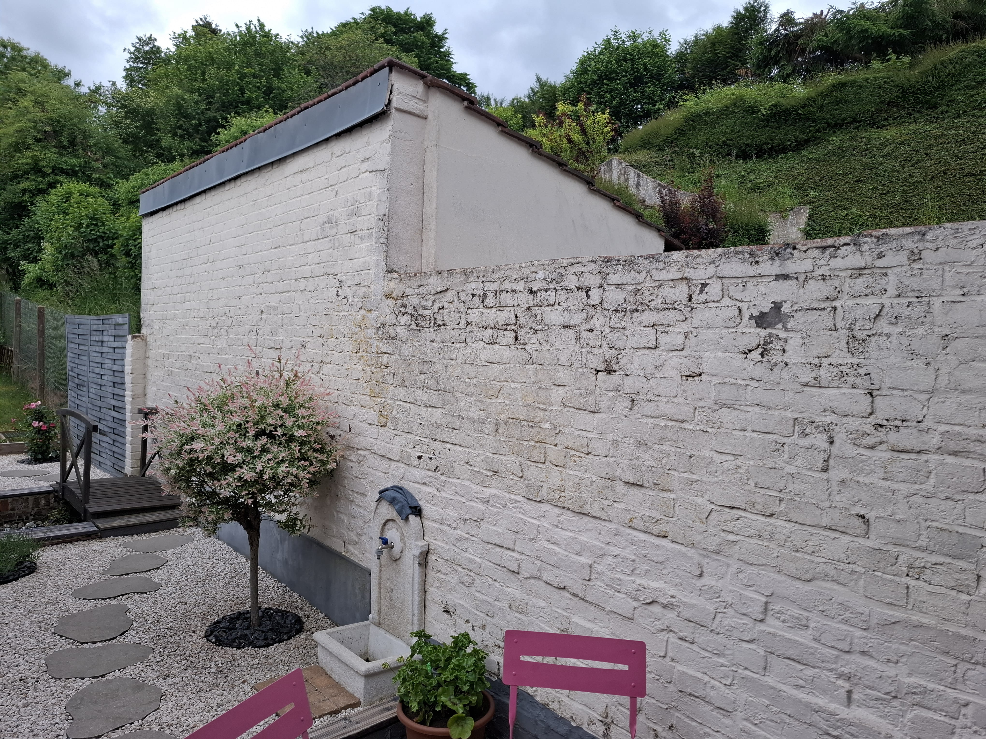

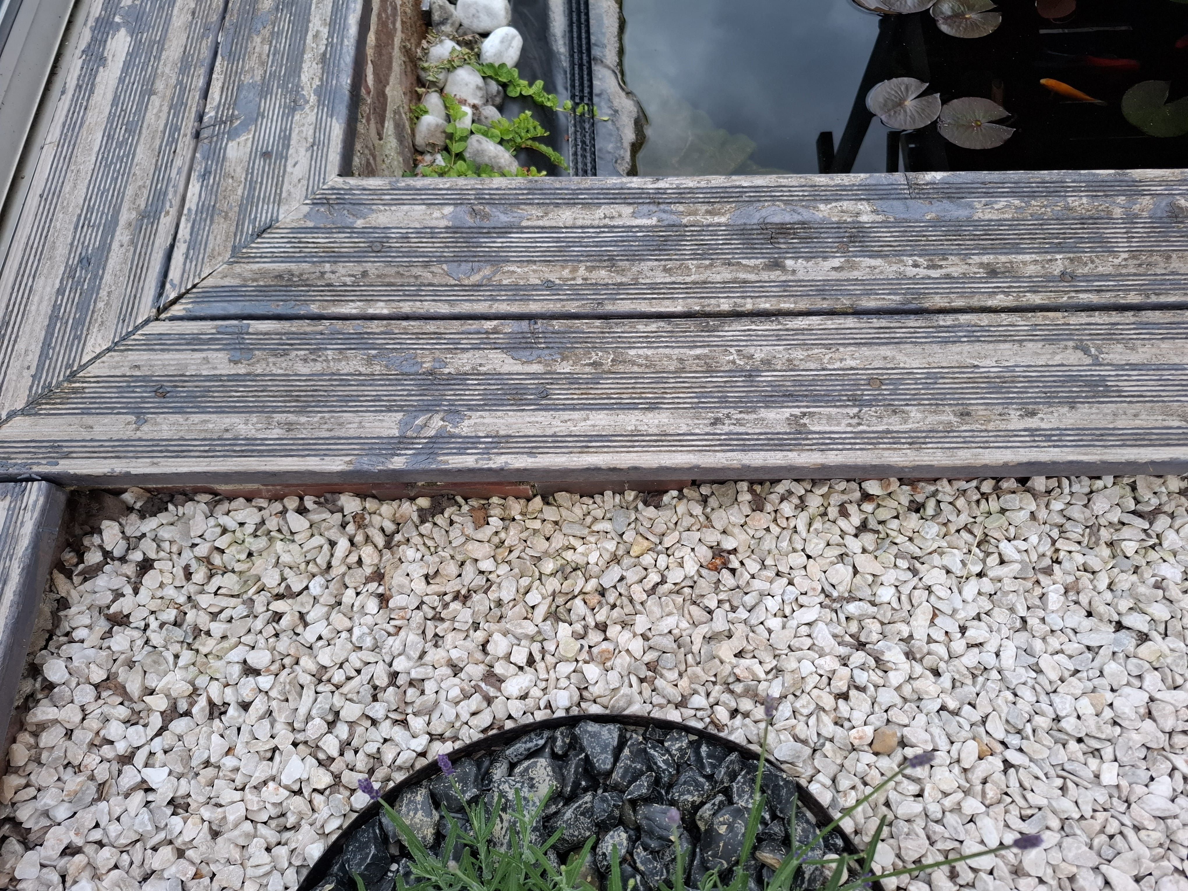

Je souhaite rafraîchir les peintures extérieures de ma terrasse,  mur en briques et habillages bois.
Comment me conseiller vous de
-décaper (sans y passer des heures et des heures )
-traiter
-peindre
Une partie du mur est humide en partie basse (humidité venant du bâtiment du voisin)
Je vous fournis quelques photos
Merci d'avance

    Pour rénover les peintures extérieures de ta terrasse, le processus peut impliquer plusieurs étapes, en fonction de l'état actuel.
    Premièrement, le décapage. Pour un décapage efficace et rapide, l'idéal serait d'utiliser un décapeur thermique ou une brosse métallique. Néanmoins, si l'ancienne peinture s'écaille ou présente des fissures, il serait peut-être nécessaire d'utiliser un produit décapant chimique pour enlever toutes les couches.
    Ensuite, pour traiter le mur, il faut d'abord identifier le type de matériau. Pour les murs en briques, un traitement fongicide ou insecticide peut-être nécessaire. Pour le bois, tu pourrais utiliser un produit de traitement du bois pour le protéger contre les insectes et la pourriture.
    Pour peindre, l'utilisation d'une peinture spécifique pour l'extérieur est conseillée. Pour le bois, une peinture microporeuse est préférable pour permettre au matériel de respirer. Pour les briques, une peinture acrylique serait idéale.
    Enfin, concernant l'humidité, il faudrait identifier la source du problème avant de commencer les travaux pour éviter tout problème futur. Si l'humidité provient du bâtiment voisin, il pourrait être nécessaire de discuter avec le propriétaire et envisager un drainage approprié ou autres solutions.
    Note cependant que pour un travail précis et durable, l'intervention d'un professionnel pourrait être conseillée.
