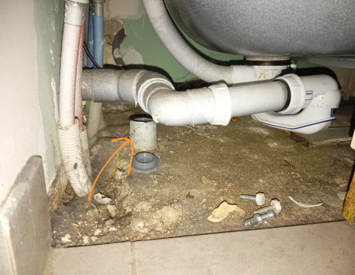

J'aimerai retirer ma baignoire et mettre un douche mais le tuyau d'évacuation et très haut.Le tuyau est raccordé sur une colonne collective et j'ai pas de place pour me repiquer plus bas.
Ma question est la suivante sous ma baignoire il y a un tube de 40 que l'on peut voir sur la photo.
Quelqu'un serait a quoi sert ce tuyau ?
Est ce une autre évacuation ?
Merci pour votre aide
  1. stf_jpd87 Messages postés 91988 Date d'inscription   Statut Modérateur Dernière intervention   29 906
    BVonjour
    Il faudrait plus de précision sur ce qu'il y a dessous le sol : une autre pièce?? . Est une habitation ou un appartement???
  2. KIDUGUEN Messages postés 13793 Date d'inscription   Statut Modérateur Dernière intervention   5 109
    Bonjour, en remontant le bac sur des parpaings ça devrait aller. Après ça dépend du bac que vous mettre .
