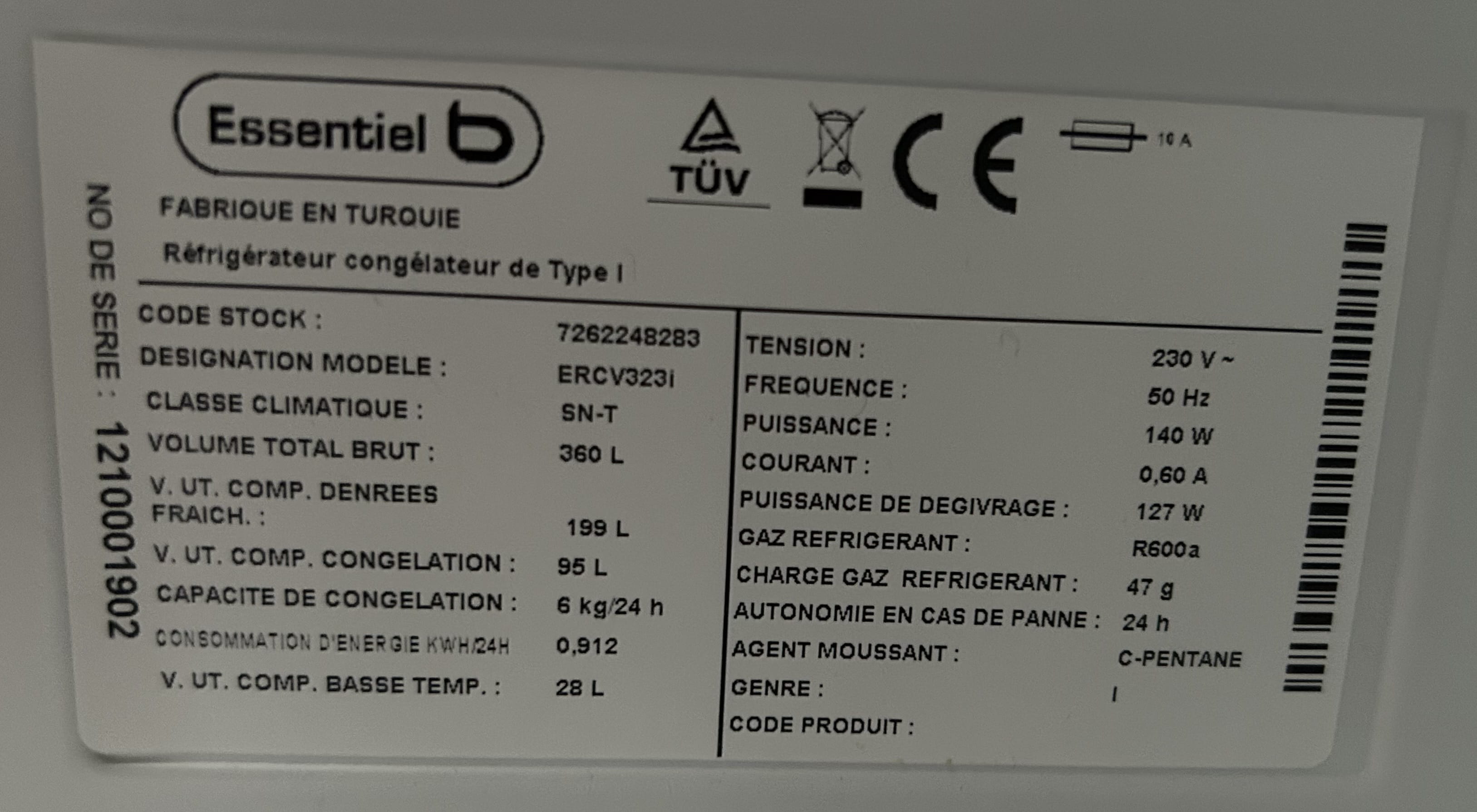

  1. stf_jpd87 Messages postés 92111 Date d'inscription   Statut Modérateur Dernière intervention   29 963
    Tous les appareils ont une référence constructeur même cette marque , mais ,pas celle_ci. Essentiel B froid ventilé
    SI afficheur sur la porte commencer par vérifier les fils qui passent par la charnière haute.
  2. Manu
    Oui, pardon j’ai pas mi la photo de la plaque signalétique.
