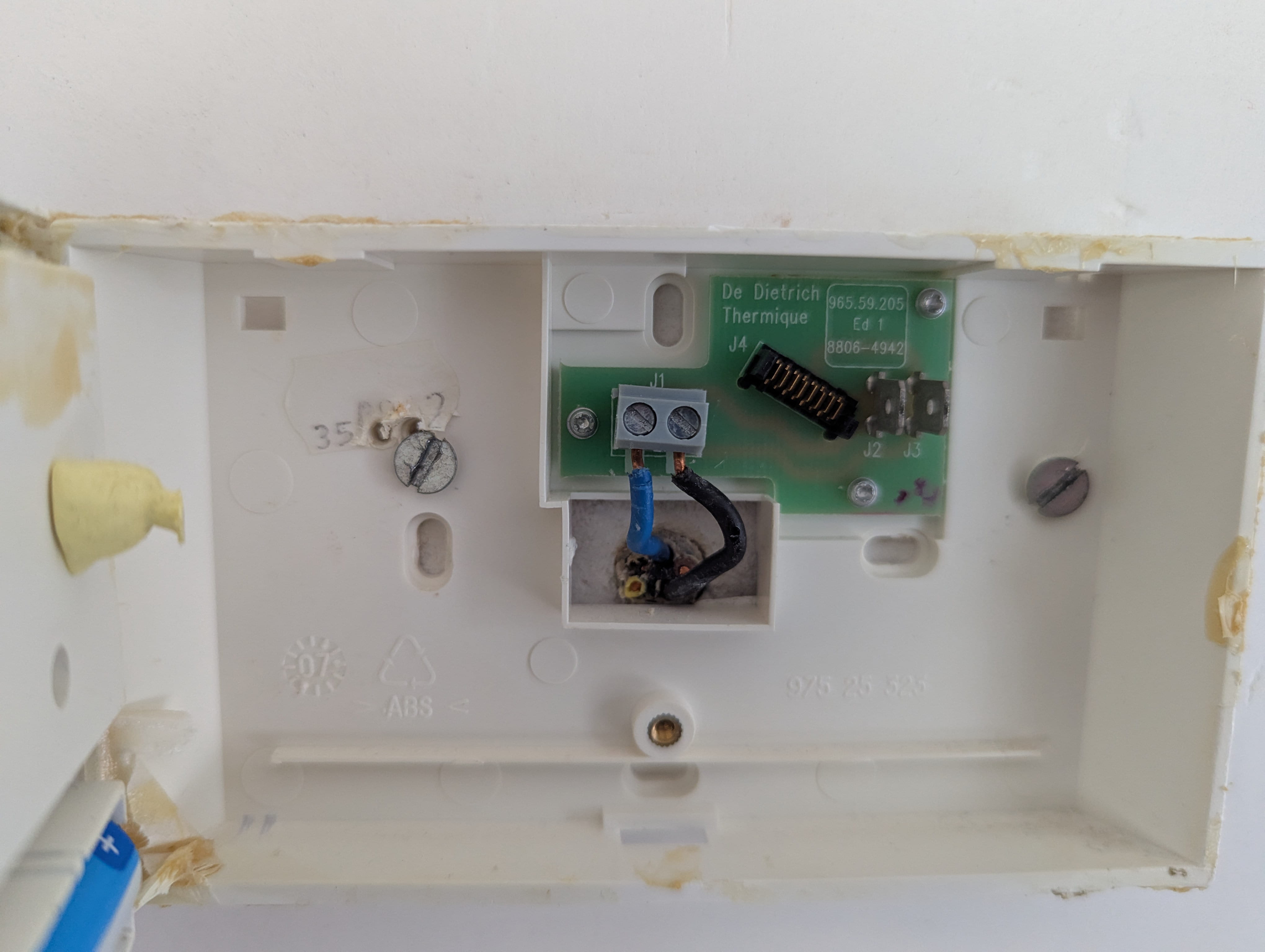

La photo 1 montre le câblage du boitier FM50 existant.

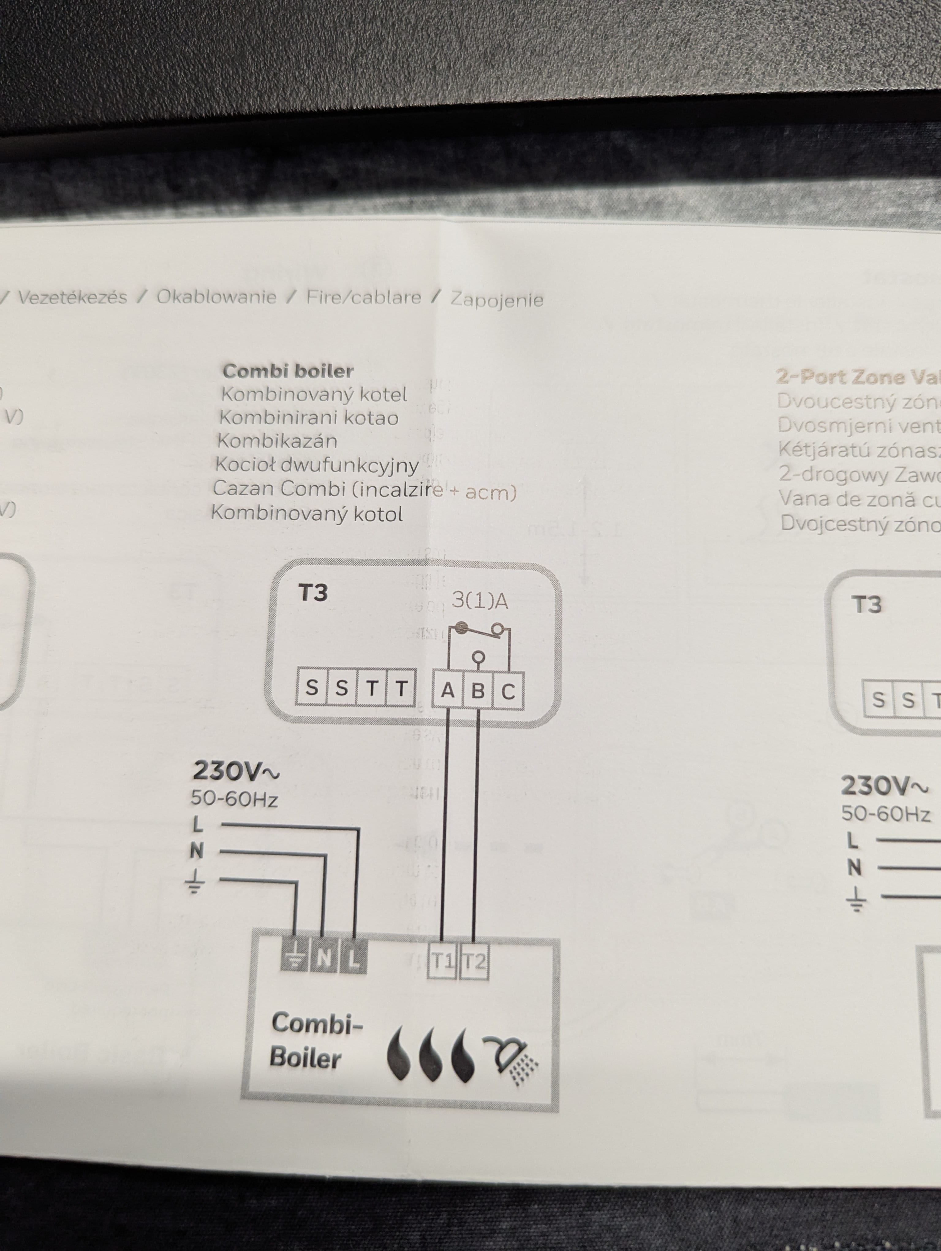

La photo 2 montre le schéma de câblage du nouvel appareil.
Je suppose que l'ancien boitier est connecté en contact sec car le boitier est alimenté à piles (comme le nouveau).
Ma question est comment dois-je câbler le nouvel appareil ? le bleu sur A et noir sur B ?

La couleur des deux fils est sans importance. Seuls les repères comptent.
