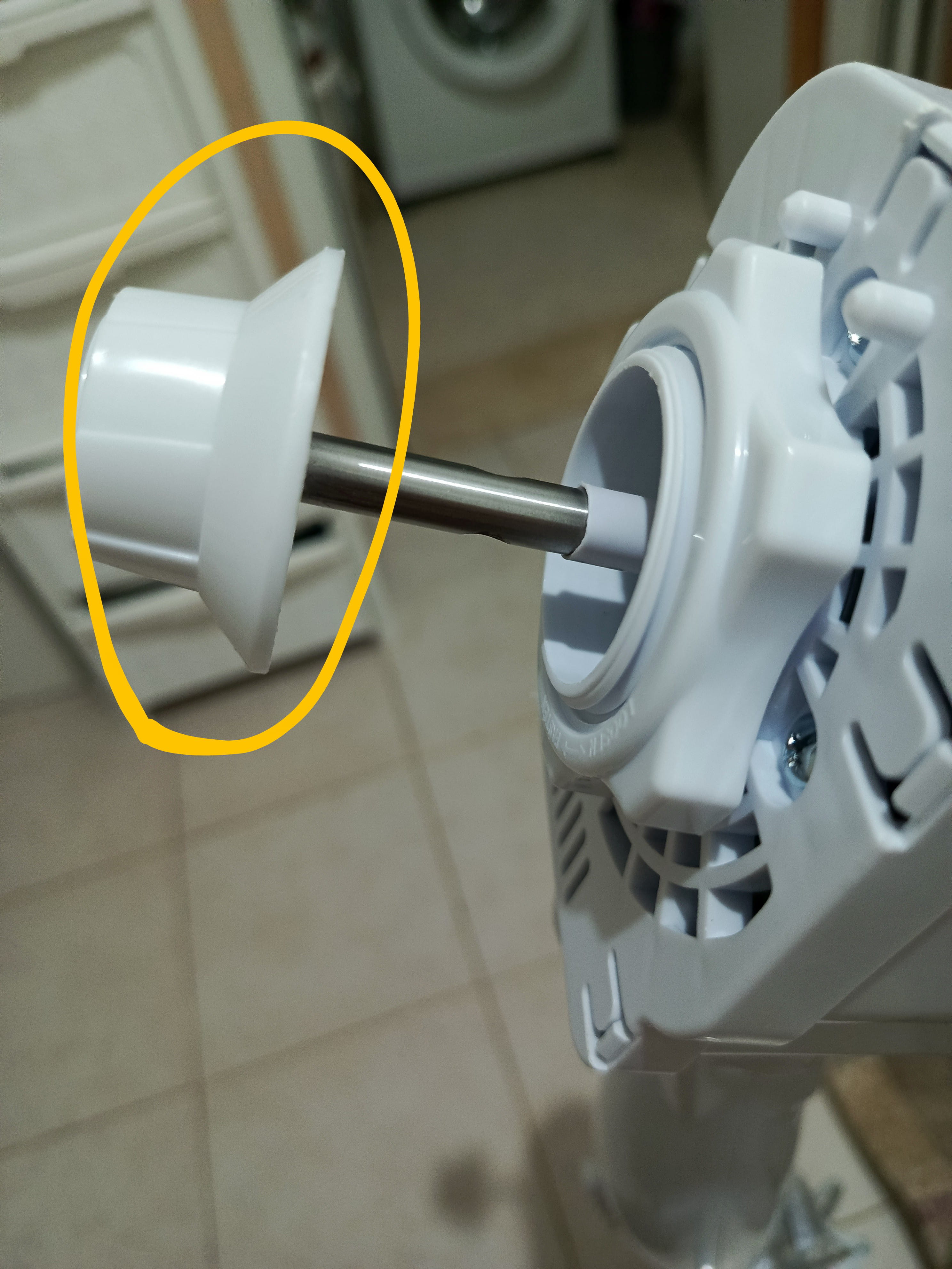

J'ai pas pu assembler mon ventilateur sur pieds de marque Techwood car je n'arrive pas à enlever l'écrou de sécurité des pales, il est coincé et même en dévissant ça tourne dans le vide et ne se retire pas. J'ai vu un topic avec le même problème, la solution était de dévisser au sens contraire du premier écrou, mais dans mon cas cet écrou est totalement bloqué je crois même à un défaut de fabrication peut-être !

Sauf erreur de ma part il me semble qu'il y a deux plats à la hauteur des flèches ??
Si oui un suffit d'y mettre un clé et de tourner l'écrou dans le même sens que le sens de rotation des pales

Bonsoir, s'il est sous garantie vaut mieux le ramener au magasin.
