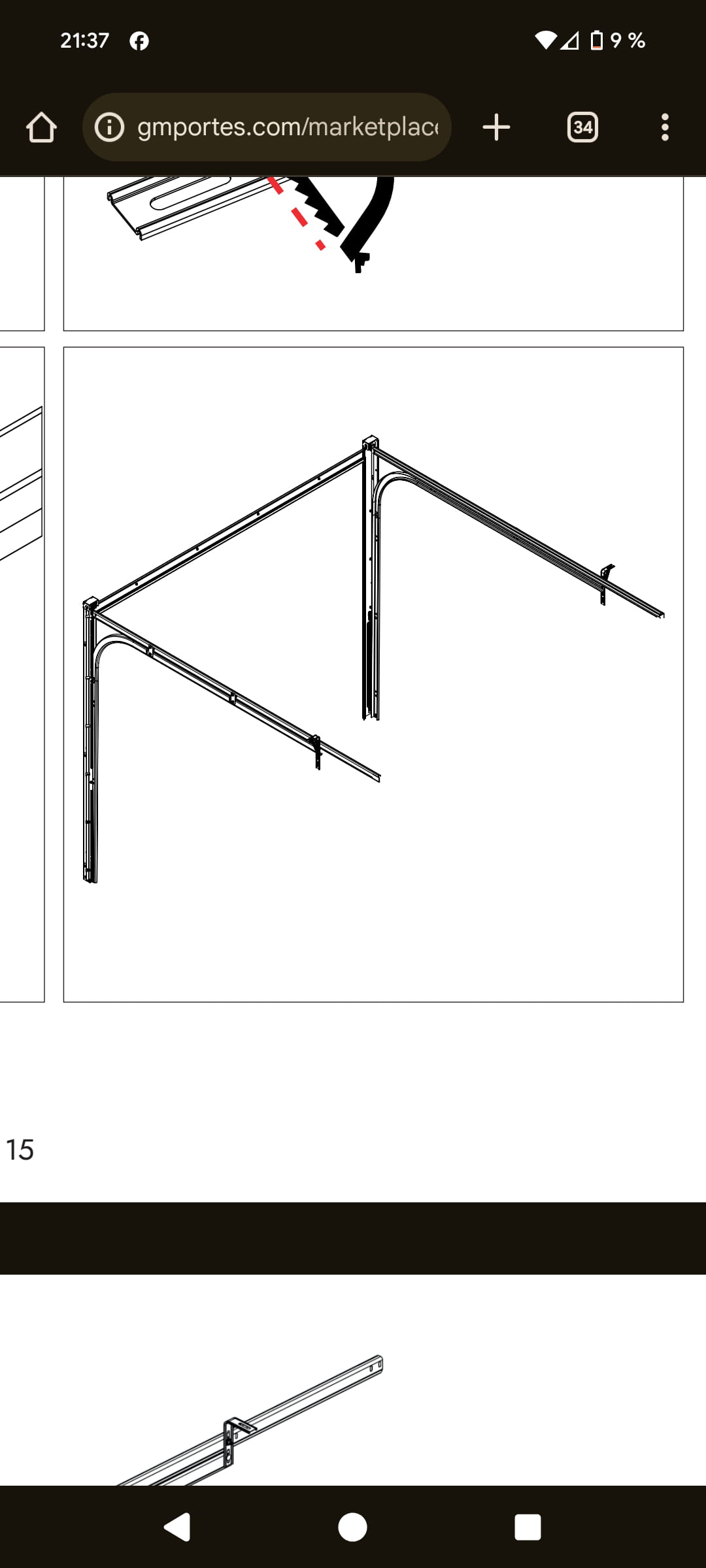

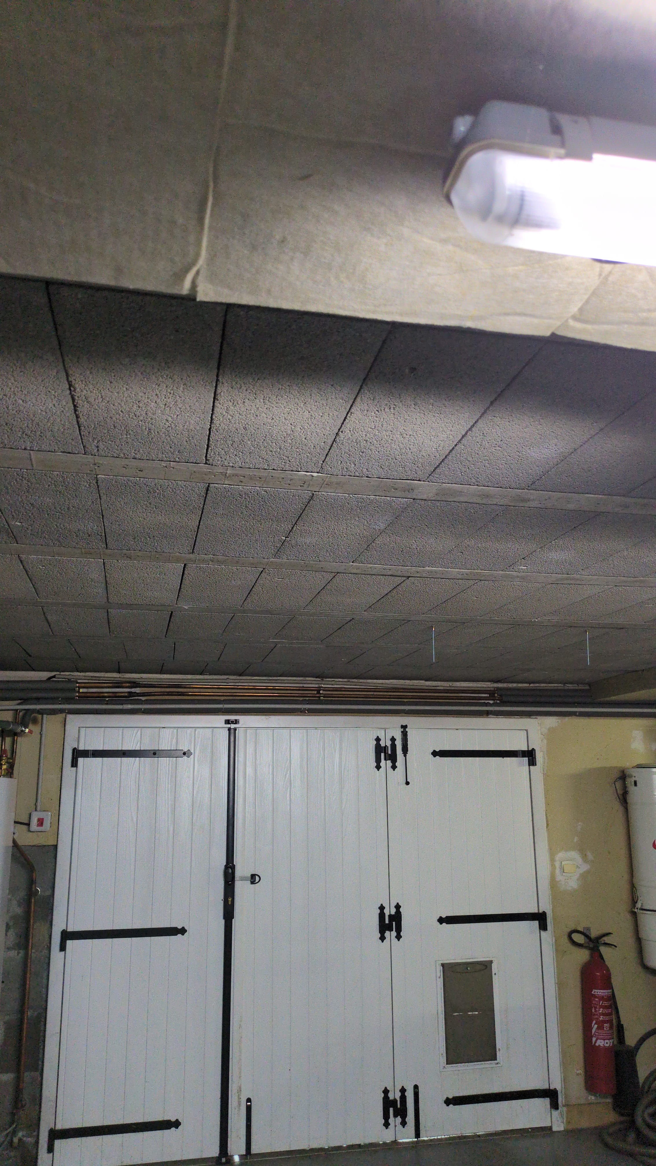

Je souhaite installer ma porte de garage. Sectionnelle motorisé. Il me faut pour ça la fixer au plafond de mon sous-sol.
En enlevant l'isolation, je m'aperçois qu'il y a des moellons creux. Il me semble qu'on appelle ça des hourdis.
Ma question est la suivante, comment puis-je fixer les équerres qui vont tenir la porte de garage en l'air? Est-ce que les hourdis seront assez costaud ou bien je dois procéder autrement ?
Bonsoir, les hourdis vont supporter par contre pour faire les trous faut une mèche qui coupe bien sans mettre la percussion .

stf_jpd87 Messages postés 91329 Date d'inscription   Statut Modérateur Dernière intervention   29 658
Pour la fixation si vous tombez dans les zones creuses prévoyez des chevilles molly.
Ce que j'ai fait il y a peu de temps.

atlassaturn Messages postés 3555 Date d'inscription   Statut Modérateur Dernière intervention   2 107
Le plus simple c'est effectivement les Molly pour les parties creuses . Il existe des chevilles Molly spéciales pour parpaing creux . Elles ont un corp calibré non entaillé (qui ne s'écrase pas) plus long que les chevilles pour placo : 14 mm contre  8 environ  . La tenue à la traction est excellente , bien supérieure à la tenue dans le placo : 50 kg
Prendre des molly pour vis de 5 ou mieux 6 mm .Prévoir quand même un coefficient de sécurité de 2 ou 3 pour déterminer le nombre de fixations (tenue dans le temps , efforts dynamiques etc...)

La porte de garage fait 98 kg.
Qu'entendez-vous par coefficient de sécurité de 2 ou 3 ?
atlassaturn Messages postés 3555 Date d'inscription   Statut Modérateur Dernière intervention   2 107 > Jezzarica
Je vous ai donné la tenue à l'arrachement d'une fixation par cheville Molly pour parpaings creux dans les conditions normales  : 50 kg . Donc si votre porte fait 98 kg et que vous mettez 2 chevilles Molly , ça tiendra "normalement" . Le problème c'est que si vous avez mal mis une cheville ou si l'effort n'est pas purement statique (en particulier à l'ouverture) etc , la charge appliquée peut dépasser la capacité de résistance des deux chevilles . Pour prendre en compte ces imprévus on prend une résistance de la fixation inférieure à la valeur normale . On lui applique un coefficient de sécurité  (ce qui revient à diviser la résistance par ce coefficient) , ou ce qui revient au même , on majore la charge par ce coefficient .
Quand une rupture met en cause la sécurité on applique un coefficient de sécurité au moins de 2 , ou si possible 3 . Donc il faudrait au minimum 4 , ou si possible 6 chevilles . Maintenant tout dépend du mode de fixation de votre porte : si c'est par des cavaliers , chaque cavalier doit avoir 2 points de fixation , combien y a t-il de cavaliers (il doit y avoir 2 cavaliers au minimum !). Qu'en est il exactement ?

Le poids est réparti sur plusieurs fixations au moins quatre et deux vis par équerres.
Donc aucun, risque.
labricole47 Messages postés 12514 Date d'inscription   Statut Modérateur Dernière intervention   2 837
en complément, sachez qu'il est déconseillé de faire des trous dans les poutrelles,
Vous devez percer uniquement dans le parpaing ( marmite)
