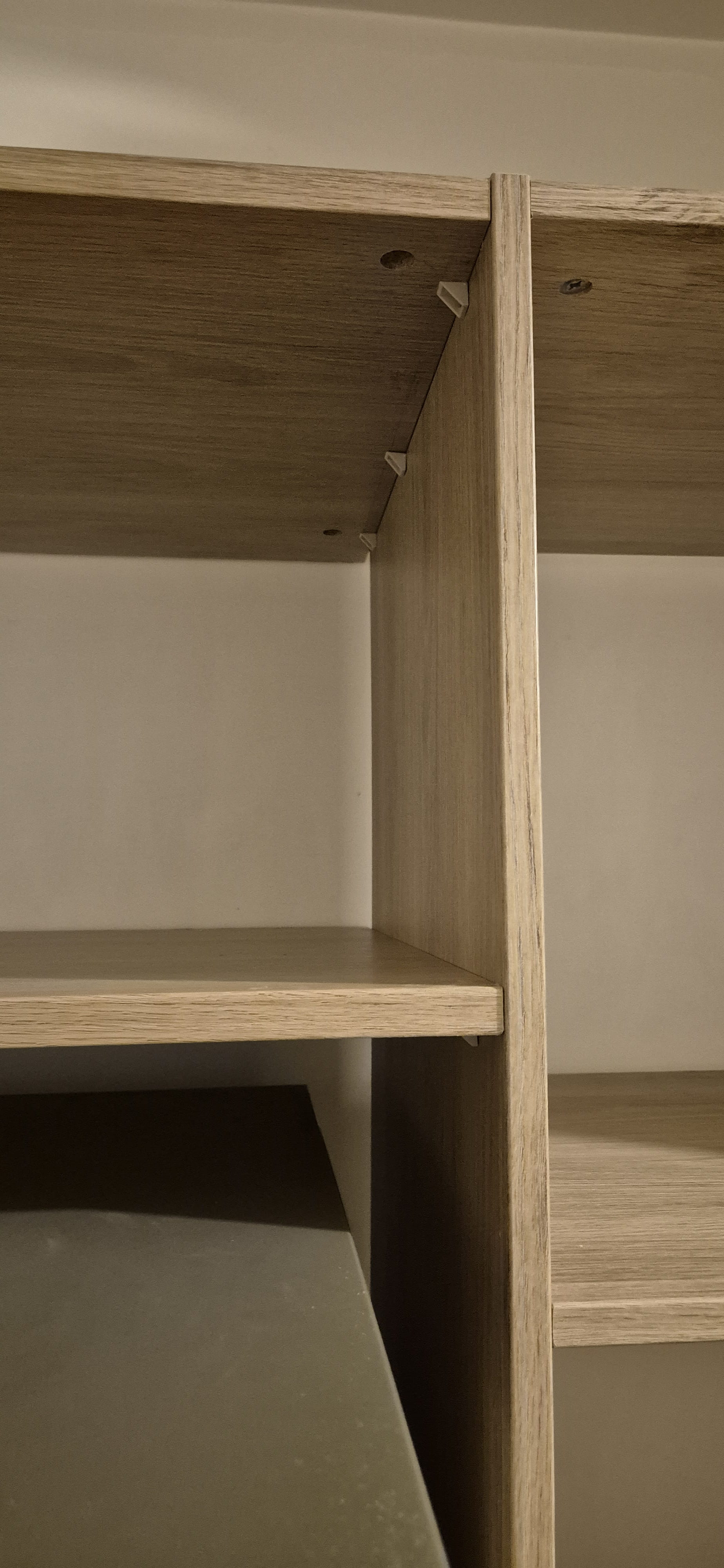

Pour compléter une rangée de meubles dressing Spaceo, j'ai entre le mur et le dernier meuble, placé des étagères découpées sur mesure (environ 70 cm de large par 50 cm de profondeur). Il y en a deux en tout (j'ai un frigo de 1m80 de hauteur dessous).
Côté meuble (à droite), j'ai mis 3 petits taquets plastiques Ikea par étagère que j'avais sous la main. Ce sont des taquets qui s'enfilent dans des trous de 5 mm dans le meuble, et une vis vient élargir la partie enfoncée dans le trou pour la bloquer.
Côté mur (à gauche), un tasseau par étagère vissé au mur par 2 chevilles molly de 8 mm diamètre extérieur (vis de 4 mm)
Note : il n'y a aucun support dans le mur du fond sur la longueur de l'étagère. Il s'agit d'un mur béton et je ne voulais pas y toucher.

  1. KIDUGUEN Messages postés 13795 Date d'inscription   Statut Modérateur Dernière intervention   5 109
    Bonjour, j'aurais mis des tasseaux sur le mur du fond pour enlever du poids sur les meubles quoique ils sont peut être fixé sur le béton.
  2. Flo38850
    Non les meubles sont fixés entre eux (et il y a un meuble d'angle au bout) mais pas au mur.
    En revanche les montants des meubles existants ne supportent pas la charge des nouvelles étagères, chaque montant est doublé. Comme si c'était un "nouveau" meubles en fait, et qui va même supporter beaucoup moins de poids que les autres a priori car moins d'étagères et comme à gauche c'est le mur, et que je ne sais pas trop combien il peut supporter...

  4. stf_jpd87 Messages postés 92006 Date d'inscription   Statut Modérateur Dernière intervention   29 915
    Ces taquets sont fixés comment??
  6. Flo38850
    Il y a un trou dans le meuble de 5 mm de diamètre par 6-7 mm de profondeur environ, et un téton du taquet vient s'enfoncer dedans. Ensuite, une vis vient élargir le téton, un peu comme une cheville à béton. Il y a aussi un téton sous l'étagère mais de ce côté là pas de vis pour rigidifier, ça tient par gravité.
    Au montage, une fois un taquet s'est barré (arrachement), mais techniquement ce n'est pas possible une fois l'étagère en place car elle frotte côté mur et côté meuble. Le taquet ne peut pas "basculer" pour s'arracher a priori.
