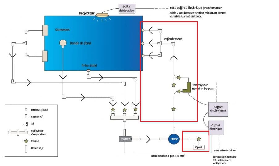

  1. stf_frmu Messages postés 4065 Date d'inscription   Statut Modérateur Dernière intervention   12 492
    Vous avez une fuite surement sur le tuyau de refoulement ou la bonde de fond
  2. stf_jpd87 Messages postés 91898 Date d'inscription   Statut Modérateur Dernière intervention   29 878
    Je ne suis ,pas un professionnel de la piscine. mais par résonnement : si pas de fuite filtre à l'arrêt, cela voudrait dire que c'est au retour vers la piscine, après filtrage, que la fuite se trouve puisque à ce moment là la pression est plus forte dans les canalisations.Ou un départ vers l'égout si la vanne fuit. .

  3. MrMikl
    Merci pour vos réponses et merci pour le schéma qui est très clair (j'avais une vague idée de comment ça marchait mais là c'est bien mieux^^)
    Du coup le problème viendrait probablement des buses de refoulements (ou du moins des tuyaux derrière) et non de la bonde de fond non ?
    Mais de toute façon que ce soit au niveau de la bonde de fond ou des refoulements, je ne peux pas creuser pour voir l'état des tuyaux :/
    J'ai vu qu'il y avait des entreprises qui pouvaient faire de la réparation sans casse mais j'imagine que ça va être très cher :/
  4. Leakhunteur
    Effectivement il semblerait que la fuite provienne du circuit refoulement et probablement de la traversée de paroi qui a cassé dans le bâti du bassin.
    Peut être avez vous trouvé depuis le mois de Juin.
     Sinon, si vous avez plusieurs vannes pour les refoulements, vous pouvez essayer d'isoler le refoulement ( ou circuit) concerné.

    D’après votre description, le problème vient très probablement du circuit de refoulement (retour d’eau vers la piscine).
    Lorsque la filtration fonctionne, l’eau est envoyée sous pression dans les tuyaux. Si une canalisation, un raccord ou une buse de refoulement est fissuré ou mal étanche, l’eau peut alors s’échapper dans le sol. C’est pour cela que la baisse n’apparaît que pompe en marche.
    Quand la pompe est arrêtée, il n’y a plus de pression, donc la fuite ne se manifeste quasiment pas.
    Je vous conseille de vérifier en priorité les buses de refoulement, les joints, ainsi que les canalisations et raccords visibles près du local technique.
    Un test simple consiste à faire tourner la filtration en fermant certaines lignes (si possible) pour identifier précisément la zone concernée.
