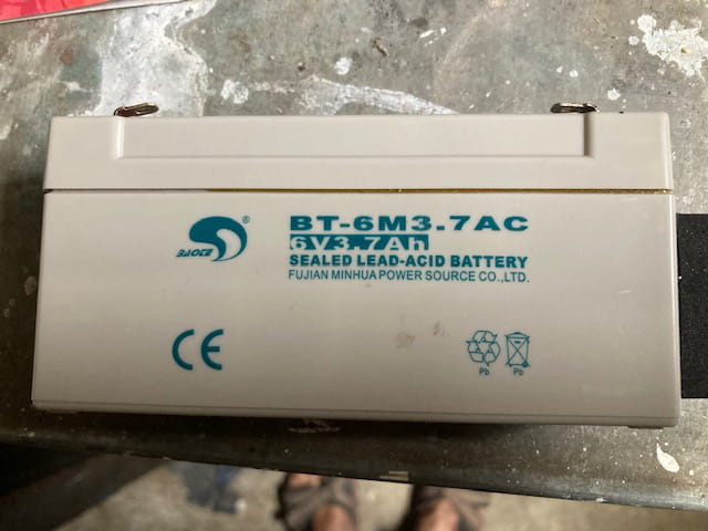

    Faire une photo de cette batterie avec les références.

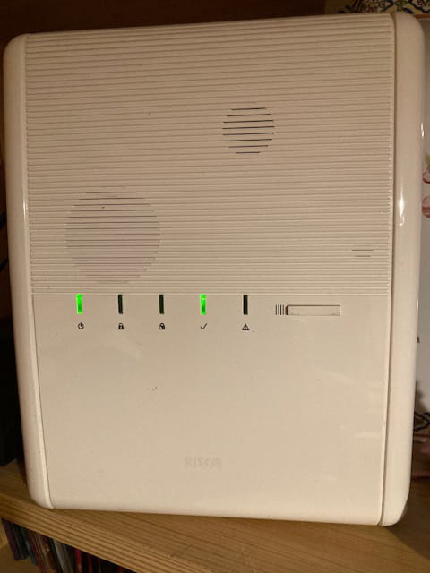

    1. Merci pour votre réponse
      ci-dessous batterie et unité centrale.
      C'est la batterie déffectueuse remplacée par l'équivalente neuve et que j'ai du recharger au bout d'une vingtaine de jours.
      L'unité centrale est de Risco group.
      En fait, je vais suivre votre conseil et ne pas jouer à l'apprenti sorcier :
      La prochaine fois que le système me signalera "BATTERIE BASSE" suivi d'1 clignotement permanent, j'installerai la batterie à l'extérieur de l'unité centrale ce qui me permettra de la débrancher facilement pour la recharger.
      Je note que la nouvelle batterie était très peu déchargée puisque le chargeur s'est mis en position  "maintien de charge" (led rouge fixe) assez rapidement.
      Je suis donc votre conseil de prudence et je vous en remercie encore une fois.
      Bonne fin de WE.
      BATTERIE
      UNITE CENTRALE
