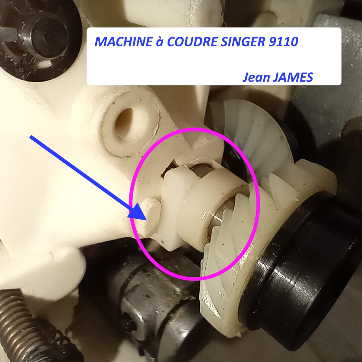

Bonjour, et me revoilà.  Après réception des pièces et pignons j'attaque le remontage et réglages des mécanismes: il me vient une question au sujet d'une pièce (entourée sur photo) intercalée entre pignon entraînement canette et bâti :  est-elle calée comme sur la photo jointe , retenue en rotation par bossage (flèche bleue) ?  je vois pas trop le rôle de cette pièce. Si il vous reste une idée ?  Merci encore

    Bien difficile à expliquer surtout si elle est seule. Il n'y a rien qui va dans le trou libre au-dessus du cercle.
    Si la vue éclatée de cette référence il n'y a pas cette pièce ??

    Merci ! Elle est indispensable car elle assure le bon réglage du couple conique renvoi d'angle.
    J'ai terminé tous les réglages : 1° doigt de canette / aiguille , 2° griffe d'avance tissus. Tout marche parfaitement et tous les points sont Ok: je fais les essais sur des feuilles de Post-it sans fils . Merci pour votre participation

    C'est certain qu'elle est indispensable; mais porque être aussi compliquée pour ne faire que cale d'épaisseur?? Elle a peut-être une autre fonction pour un autre modèle dans la même série ??

      Je partage tout fait votre avis.
      Maintenant tout est remonté et réglé, elle coût parfaitement et réalise bien tous les points.
      Je l'ai huilée et graissee spécifiquement aux types articulations et pignons.  Son gros défaut est d'être assez bruyante comparée à d'autres modèles comme Uskwarna ou Elna.
