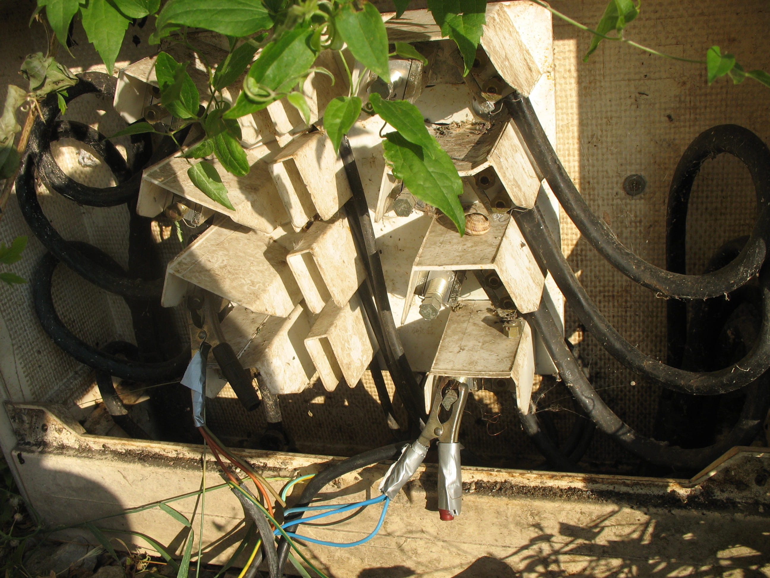

Bonsoir. Si vous n'avez pas de compteur sur ces fils vous ne pouvez pas vous brancher. Mettez une photo qu'on voit le problème.

Je confirme :vous n'avez pas le droit de vous brancher sur ces fils . Poursuite par Enedis revenant très chère. De plus pas de protection électrique donc risque de mort par électrocution.
Contacter Enedis pour qu'il sécurise la ligne le temps de faire vos travaux.

Vous voulez vous raccorder aux fils qui arrivent au compteur, c'est interdit

Pour répondre à votre question : énormément de kVA, vu qu'il n'y a ni compteur Linky ni disjoncteur de branchement pour limiter.
Mais c'est INTERDIT !
Il y a DANGER DE MORT à les utiliser sans tout le matériel d'ENEDIS en aval pour vous assurer les protections nécessaire (fusibles AD, disjoncteur de branchement). Si par malheur vous faites toucher ensemble 2 fils phase/neutre à l'arrivée, sans ces protections, vous ne serez plus de ce monde pour venir nous le raconter.
Demandez l'ouverture d'un compteur de chantier à ENEDIS le temps de vos travaux (ou utilisez un groupe électrogène ou "empruntez" de l'électricité à un voisin compréhensif).
