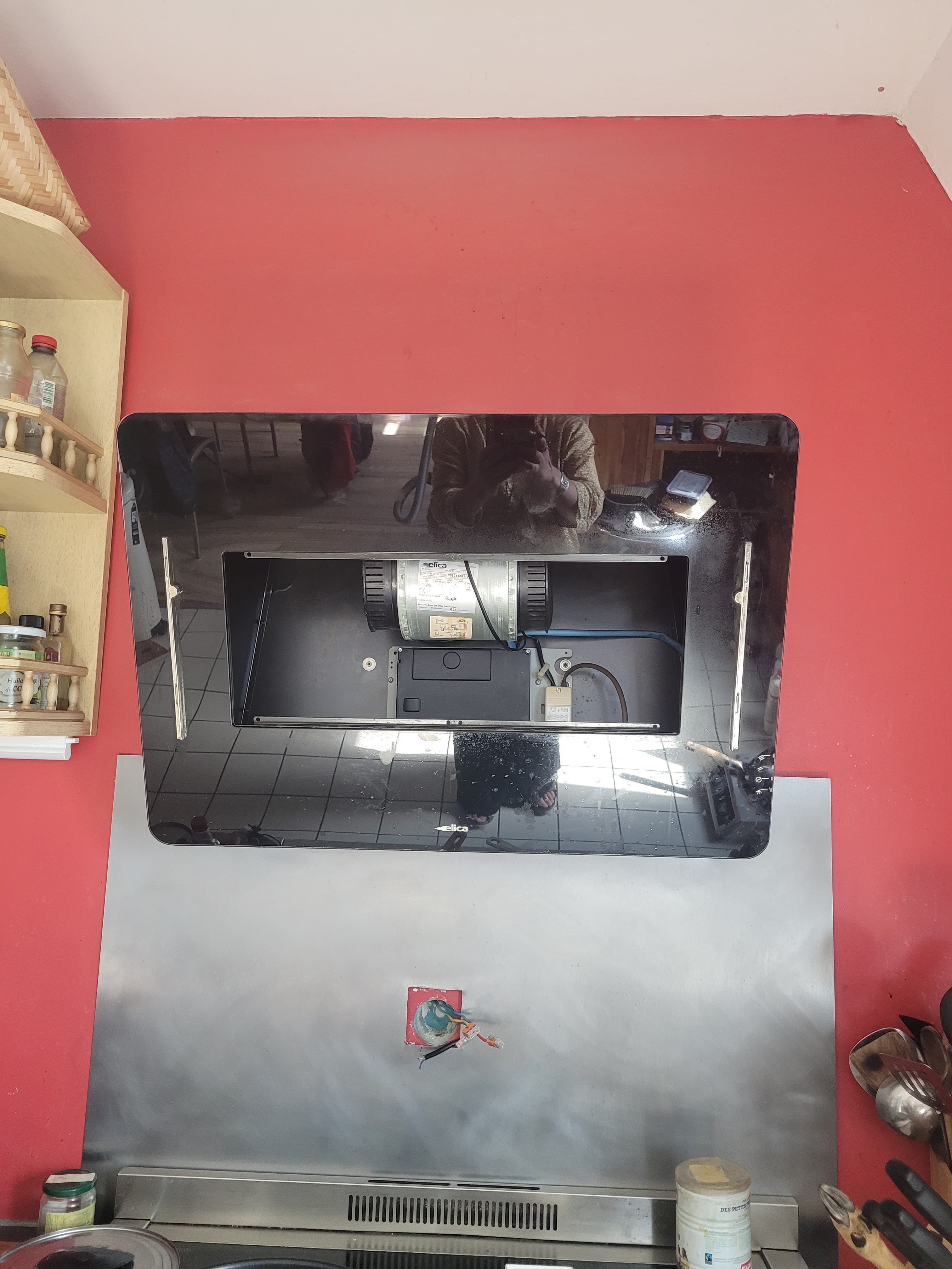

Je souhaite déplacer une prise dans ma cuisine (mur en béton).
Cette prise, située au-dessus de la cuisinière accueillait jusqu'à présent la hotte (raccord avec prise normale coupée depuis).
Le but serait d’éloigner le courant de la cuisinière ou de sécuriser au mieux l'installation.
N'ayant que peu de connaissances dans le domaine j'ai pensé à pls options:
- installer un boîtier de dérivation sur la prise existante, y brancher la hotte via wago et recouvrir par une nouvelle crédence
- installer un boîtier de dérivation sur la prise existante y raccorder une multiprise via wago et déporter la multiprise sur le côté (à 30 cm des plaques de cuisson)
- récupérer les câbles de de prise actuelle (qui semblent venir de plus haut mais de où???), créer une nouvelle prise de courant plus haut pour accueillir uniquement la hotte et condamner l'existante. Mur en béton, exigera probablement une saignée
- raccorder la hotte à un câble d’alimentation long passant derrière la crédence pour se raccorder à une prise existante sous le plan de travail (la prise étant inutilisée à l’heure actuelle, la hotte serait le seul élément branché sur celle-ci).
Quelqu’un aurait-il un avis sur la question ?
Merci par avance ;-)

Bonjour, apparemment la gaine vient du haut si vous pouvez la retrouver en déposant la hotte ce serait bien.
Salut,
Evite tout "bricolage" avec des câbles volants ou des goulottes en saillis... Je vois deux options propres : Desceller la gaine et poser une prise plus haut si c'est faisable, ou laisser la boite de jonction là (avec un cache, ne pas condamner la boite de jonction derrière la crédence) et sceller une autre gaine pour remonter des fils sur une prise ou une deuxième boîte de jonction dans la hôte.
