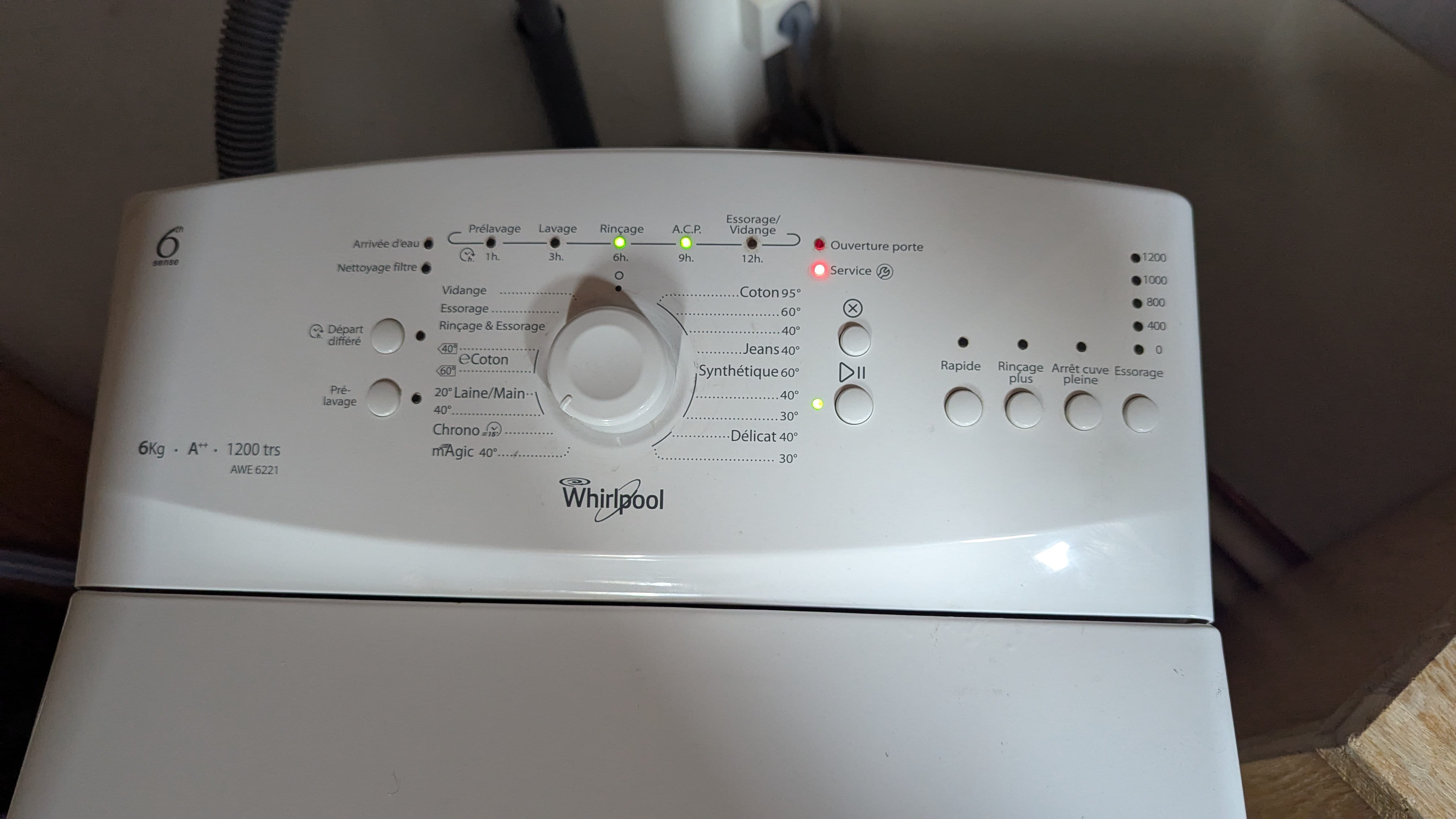

Whirlpool AWE 6221 voyant service allumé
Luop -
stf_jpd87 Messages postés 91323 Date d'inscription   Statut Modérateur Dernière intervention   -
Bonjour, j'ai un problème avec ma machine a lavé Whirlpool AWE 6221 je ne trouve pas la notice et donc le code erreur, quelle peut le donner le code erreur avec la panne associé ? S'il-vous-plaît
J'ai mesuré au voltmètre pas mal de chose, le charbon son bon je ne trouve pas d'anomalies
stf_jpd87 Messages postés 91323 Date d'inscription   Statut Modérateur Dernière intervention   29 654
d'après les voyants allumés problème de moteur pas de détection rotation.  +
Si au lancement le moteur tourne que très peu de temps : voir le tachymètre à l'opposé de la poulie. Décollé ou fil coupé".
Expliquer ce qui se passe exactement peut permettre de situer une panne.
