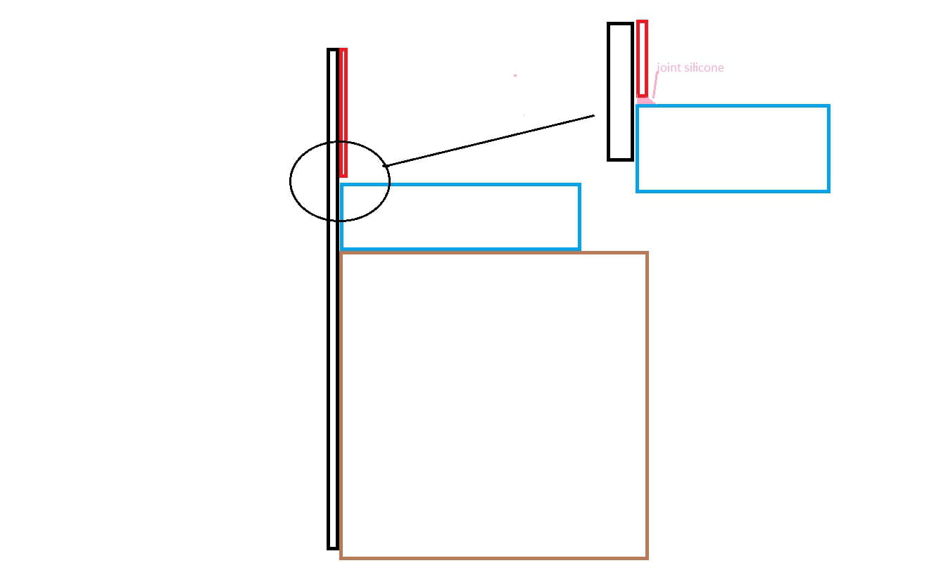

J'ai installé une vasque encastrée dans un meuble et appuyée contre un mur en plâtre.
Je vais coller du carrelage mural au-dessus de la vasque.
Avant de coller le carrelage, faut-il mettre un joint entre le haut de la vasque et le mur en plâtre, si oui quel type de joint ?

    Bsr Si vous collez votre carrelage au dessus de la vasque, dans l'angle une fois votre joint ciment fait, vous faites par dessus un joint silicone lissé

      Même avis :faire le joint entre le carrelage et la vasque au silicone Car cette zone va travailler avec le temps. Il faut que le silicone remplisse le joint.
      1. D'accord, donc sous le carrelage (entre le carrelage et la vasque), je laisse l'espace vide de la largeur d'un joint, et je ne mets pas de joint à carrelage, je mets seulement du silicone ?

          Pour ma part, je fais un joint ciment partout.
          Et une fois sec je fais un joint silicone transparent par dessus le joint ciment entre carrelage et vasque
      2. Et il faut prendre des précautions pour faire le joint ciment en-dessous du carrelage ?
        Je suppose qu'il doit être très étanche pour qu'on puisse ensuite mettre le joint silicone par dessus?

          C'est pour cela que la jonction au silicone, je la fais sur toute le profondeur.
