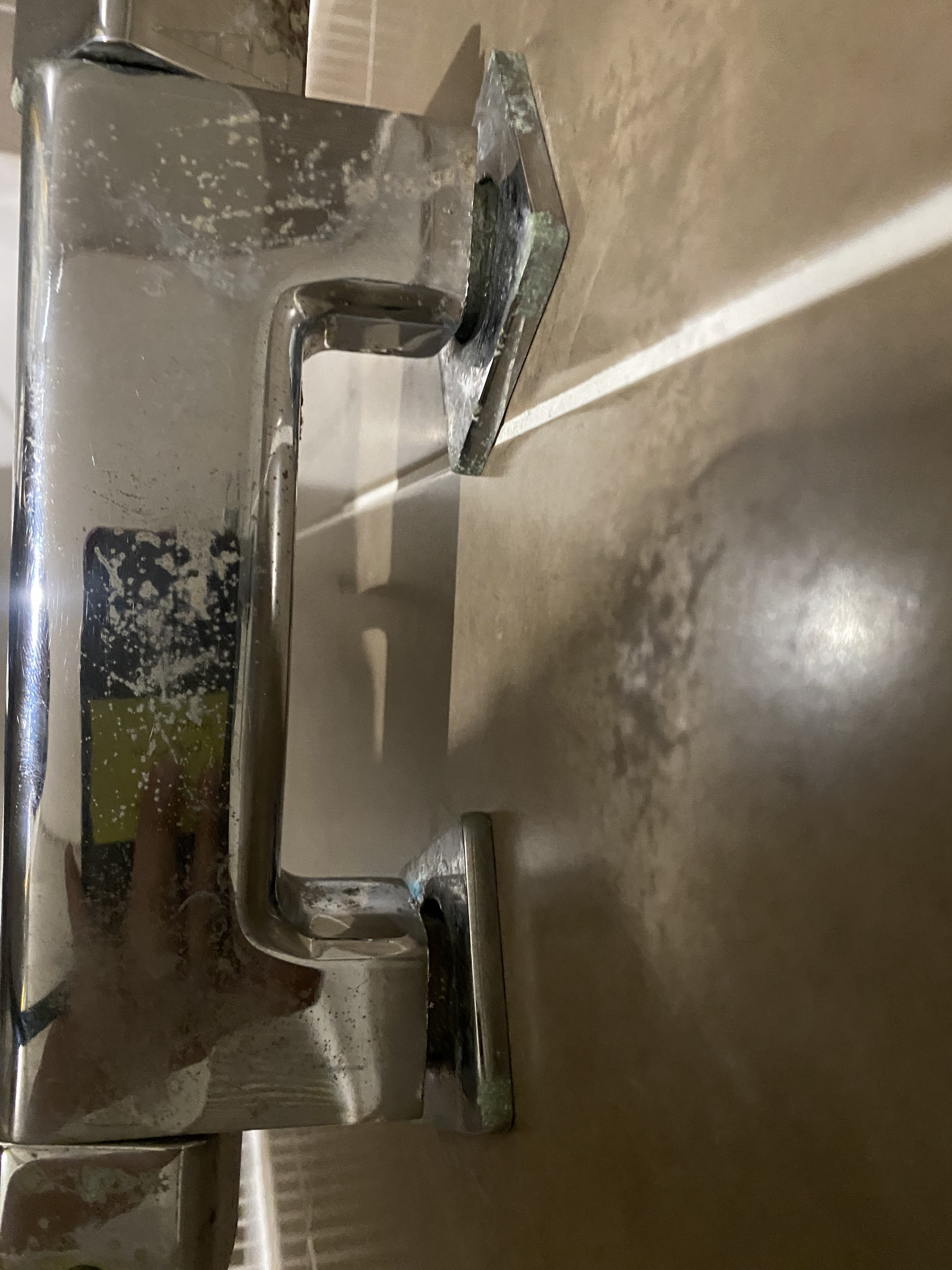

Bonjour, j’ai acheté une maison il y a peu et la colonne de douche est entièrement rouillée.
je souhaite la changer mais, problème : il n’y a pas d’écrous à dévisser comme un mitigeur classique, comme vous pouvez le voir sur la photo.
J’ai reussi à désolidariser les caches rectangulaires mais je ne sais pas comment sortir le mitigeur..
Pouvez vous m’aider ?
merci beaucoup !

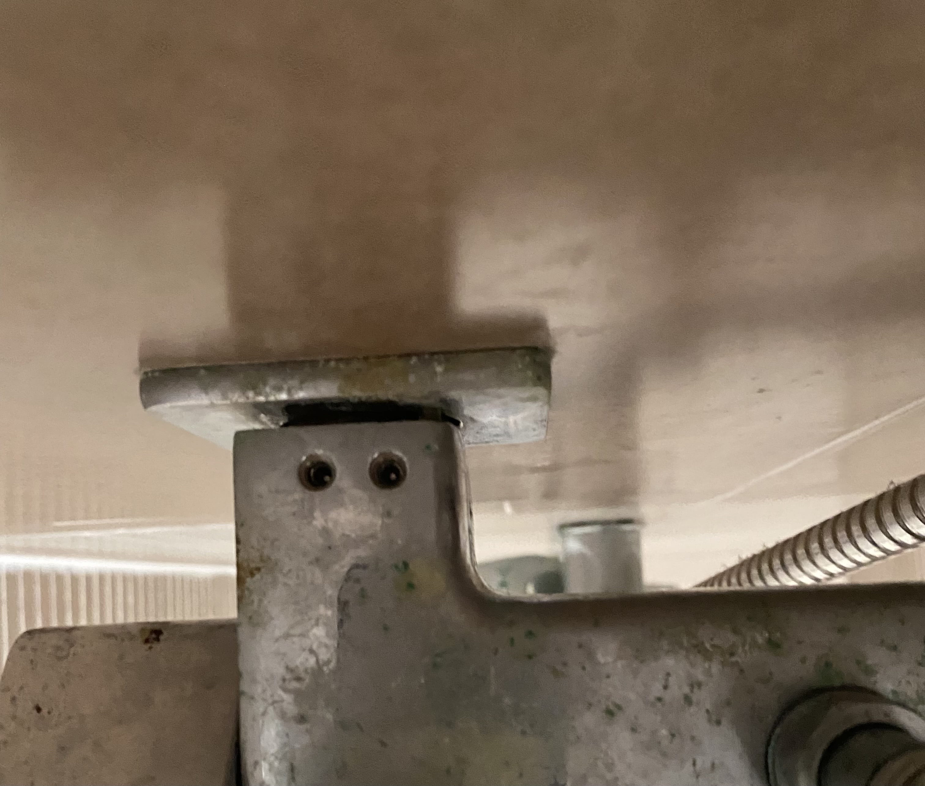

    Vérifier si par le dessous du mitigeur il n'y aurait pas des vis??
  2. chloelru Messages postés 3 Statut Membre
    Il y a bien des trous en dessous mais quand j’insère un tournevis ou des petites clés allen, ça tourne dans le vide..
  3. stf_jpd87 Messages postés 92054 Date d'inscription   Statut Modérateur Dernière intervention   29 938
    Re
    Sur la photo difficile de voir
    Mais dans tous les cas il faut les dévisser complètement, seulement à ce moment là vous pourrez sortir le robinet en le tirant et certainement en faisant levier .

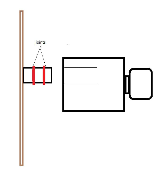

    Certainement ce montage:
