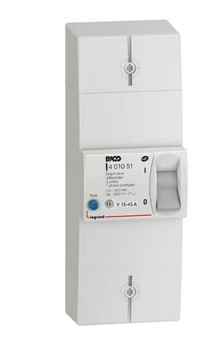

      vous parlez du disjoncteur principal , il s'agit du disjoncteur abonné ?
      Il doit réagir aux surintensités , ce qui ne doit pas être le cas si .seul le frigo est en fonctionnement quand il disjoncte . Il doit également réagir aux défauts d'isolement , puisque c'est aussi un différentiel 500 mA . Avez vous des différentiels modulaires 30 mA dans votre tableau . Ils devraient réagir  avant le disjoncteur général .
      Si la ligne du frigo est protégée par un différentiel 30 mA , logiquement il faudrait incriminer le disjoncteur général qui n'est pas de votre responsabilité (cf post 1) .
      Si il n'y a pas de différentiel 30 mA , ça peut être le frigo ou la ligne du frigo . Pour essayer de discriminer l'origine du problème il faudrait essayer d'alimenter (provisoirement au besoin avec une rallonge) le frigo par une autre ligne , qui ne soit pas sur le même disjoncteur du tableau .

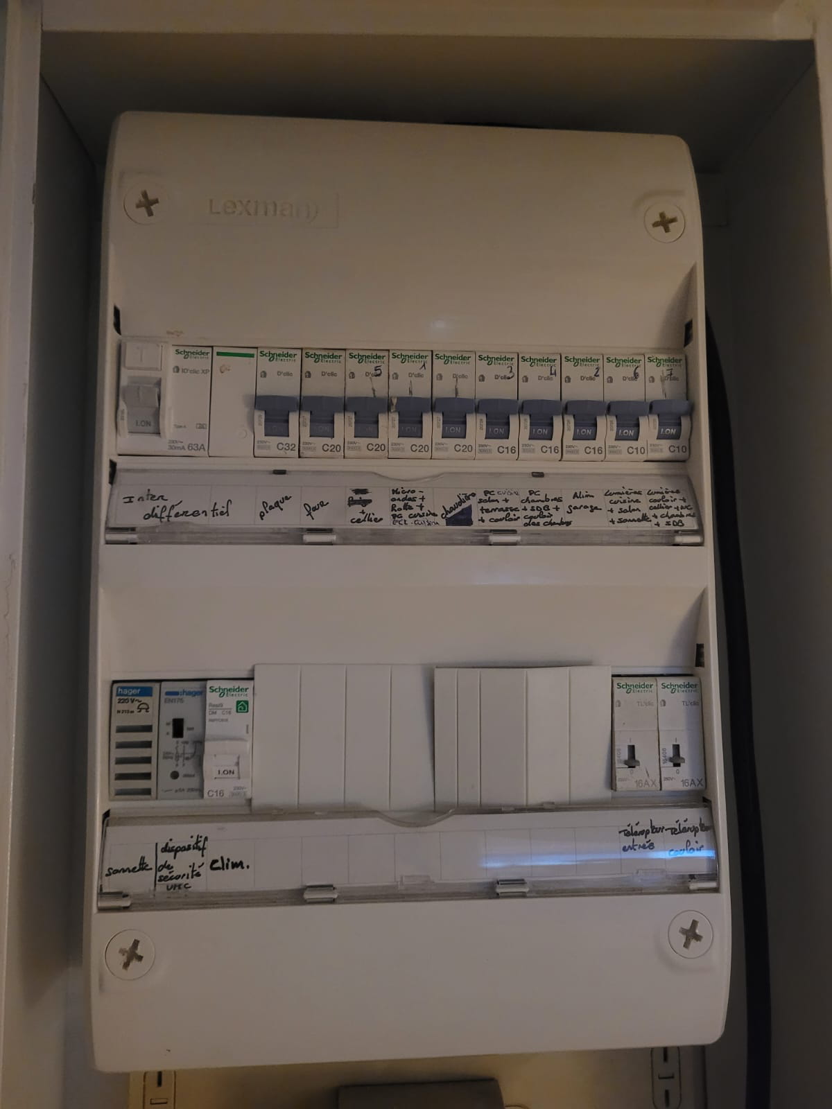

            1. Désolé, me revoilà. Voici déjà une photo du tableau global. je fais la photo du linky dans la foulée. Pas de différentiel 30mA en plus apparemment.
              Cette nuit j'ai débranché le frigo, ça a quand même sauté à 7h ce matin
              Je comprends l'agacement pour le temps pris pour vous envoyer la photo, je suis un peu à la ramasse je rentrais hier d'un enterrement.
              Merci d'avance
                1. Modérateur
                  A qui appartiennent les deux disjoncteurs blancs à droite du tableau ? Où est le tien ?
                  Cette installation est bizarre...

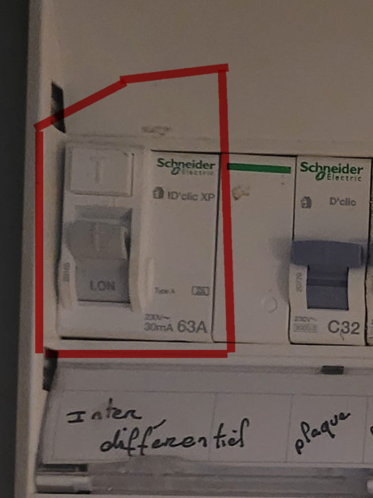

              1. Modérateur
                Si c'est le disjoncteur entouré rouge du post  13 il s'agit bien d'un différentiel 30 mA et non pas du différentiel abonné de 500 mA ; pardon vous aviez répondu à la question .
                Si c'est ce disjoncteur du tableau qui déclenche , il est vraisemblable qu'il y a un problème de défaut d'isolement sur la ligne du frigo . J'en reviens au post 2 . Pour savoir si c'est le frigo qui est en cause , il faudrait essayer de le brancher sur une autre ligne , provisoirement pour faire des essais .
                Mais il est vraisemblable que c'est le frigo qui pose problème : système de dégivrage ?
                1. Merci pour ce retour :). C'est bien le disjoncteur entouré en rouge qui saute à chaque fois.
                  Comme je l'indiquais juste avant, j'ai débranché totalement mon frigo cette nuit (il était vide) et ça a quand même sauté.
                  Ca élimine le frigo des candidats non ?

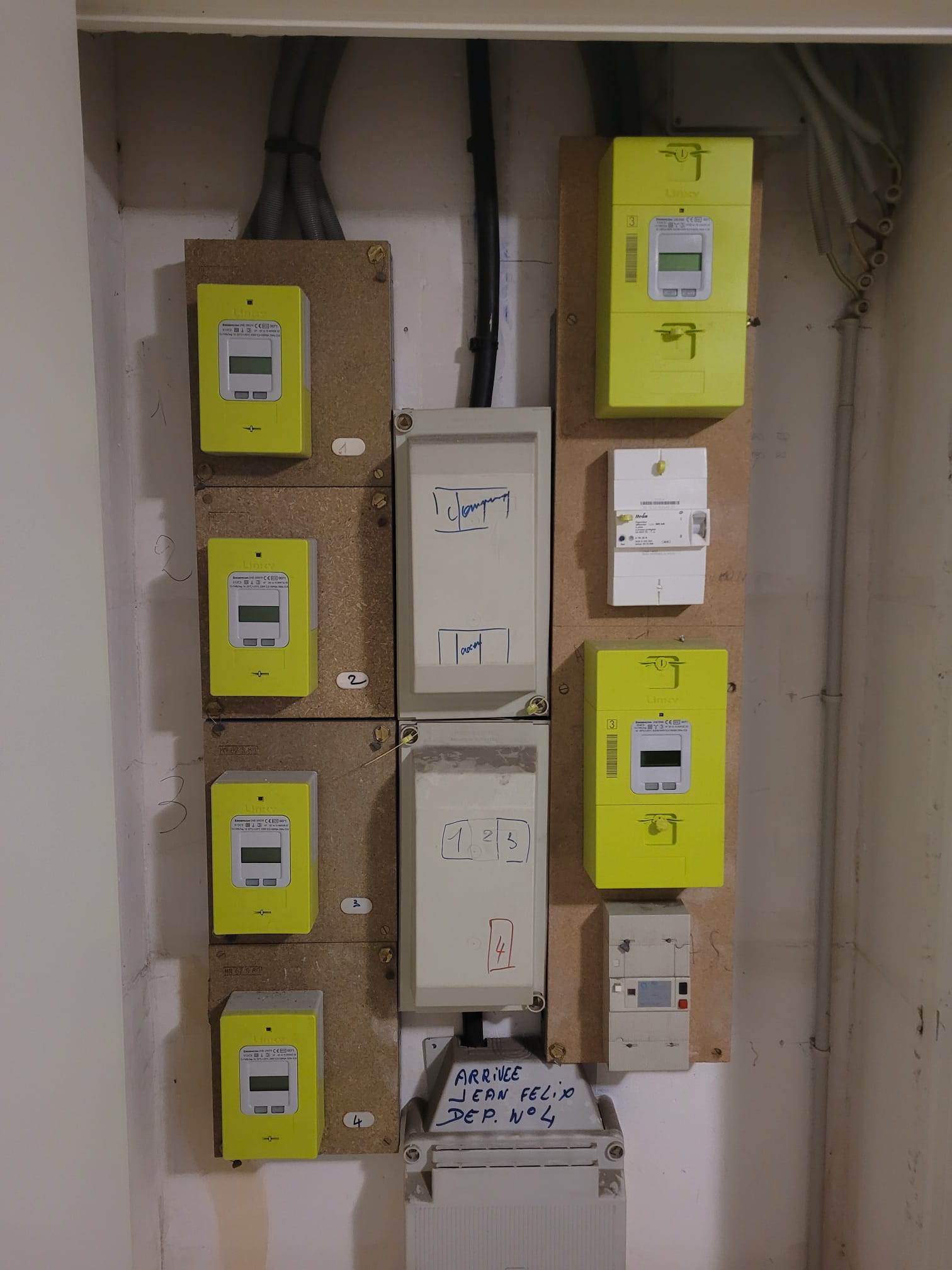

                1. Pour revenir sur cette photo qui est sur mon palier :
                  Le boîtier blanc du haut à droite est le disjoncteur des communs, le boîtier gris en bas à droite et le disjoncteur de l'ascenseur.
                  Quand l'ascenseur disjoncte, le différentiel du tableau complet des communs saute lui aussi, et mon différentiel de logement saute aussi ! du grand art.
                  Un avis sur ce truc ?
                  1. Modérateur
                    Oui : c'est le bordel !
                    Donc, remettre à plat avec Enedis.

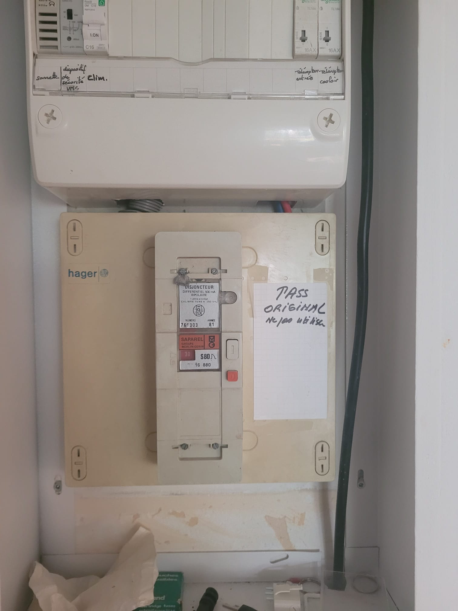

                    En guise de disjoncteur de branchement j'ai dans mon logement, en dessous du tableau, un bouton poussoir qui ressort. C'est déjà arrivé quand j'ai dépassé ma puissance allouée
                  3. Modérateur
                    @KIDUGUEN
                    le sectionneur est dans les boîtes grises sur le tableau seul EDF ou un électricien autorisé peut y avoir accès.
                    C'est pour ça que je dis qu'ENEDIS doit être présent.
                    Pour l'instant, le demandeur ne sait pas nous dire s'il a ou non un disjoncteur de branchement, c'est pour cela que je parlais d'un inter-sectionneur qui est obligatoire en l'absence d'accès au disjoncteur d'abonné.
                  4. Modérateur
                    @Nicoke37
                    Photo !
                  5. @blux
                    Voici la bête (le mot sur la droite n'a rien à voir avec l'élec ;) )
