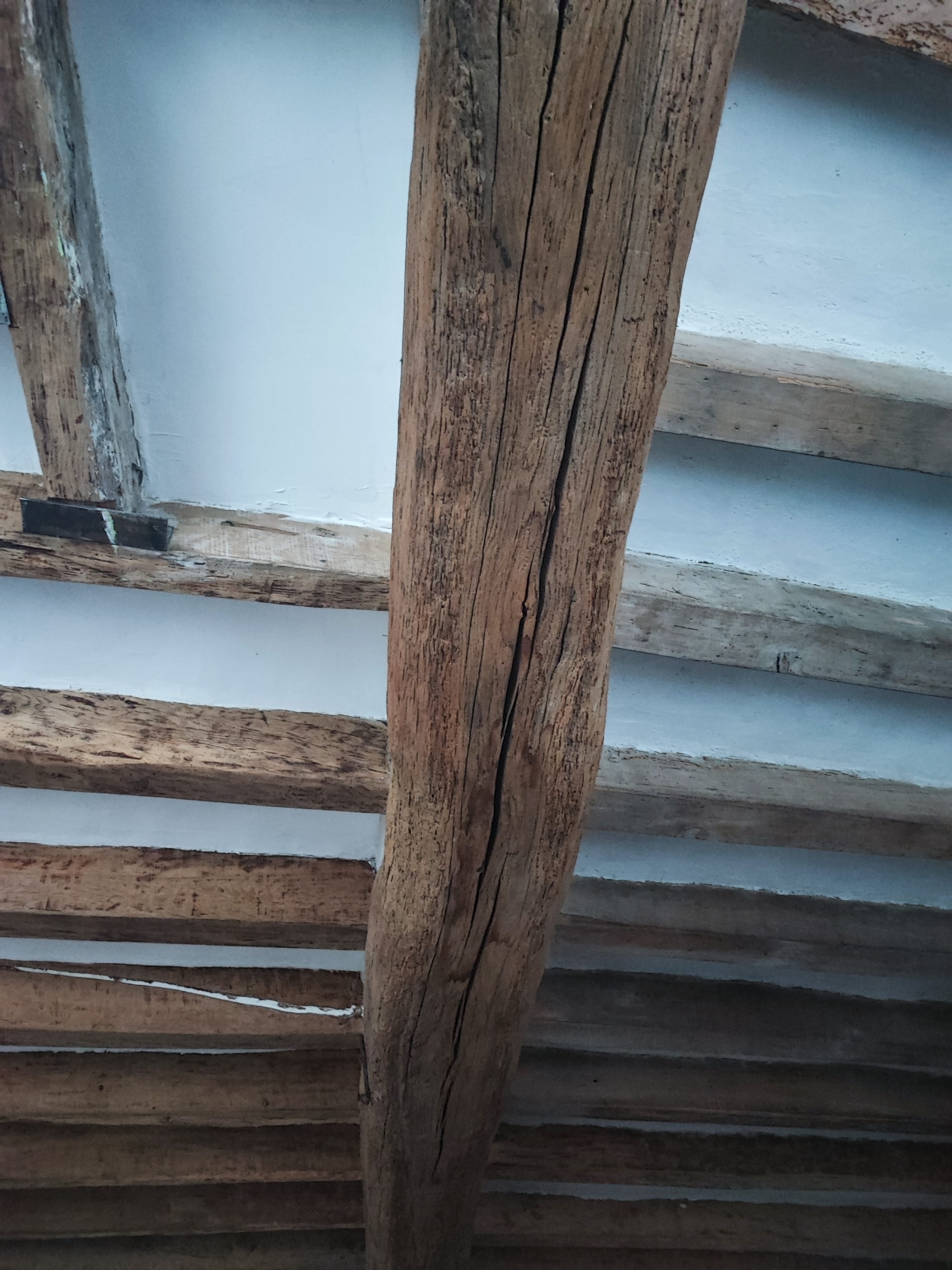

J'ai une poutre porteuse qui est fissurée, j'aimerai savoir s'il y a un danger et qui contacter pour une réparation.
Photo :

    Vu son age elle devrait tenir encore un siècle.
    1. Modérateur
      Inquiétez -vous si vous pouvez y enfoncer une pointe facilement .
      Si c'est dur , ne touchez à rien hormis le traitement du bois ;
      Ne surtout pas à chercher à reboucher  ces fentes dans le sens du fil , le remède sera désastreux .
      1. Merci, j'avais un peu peur car les fissures se sont agrandis ces dernières années.

      D'accord avec ce qui précède , d'autant plus que la pièce de bois n'a pas été équarrie par sciage , donc les fibres initiales sont intactes sur leur longueur . .
      1. Merci, les fissures ne devrait pas s'agrandir donc?

      Elles bougent depuis leur pose avec le taux d'humidité et de température environnante , aucune inquiétude pour cette poutre .
      Ce qui ne vous empêche pas de vérifier l'état des autres  suivant la région où vous résidez :
      • Le termite.
      • Le capricorne des maisons.
      • Le charançon du bois.
      • L'hespérophane.
      • Le lycte brun.
      • Le bostryche moine.
      • Petite vrillette du bois.
      • Prévenir les invasions d'insectes xylophages.
      • Sans oublier les champignons ( mérule) en région humide .
