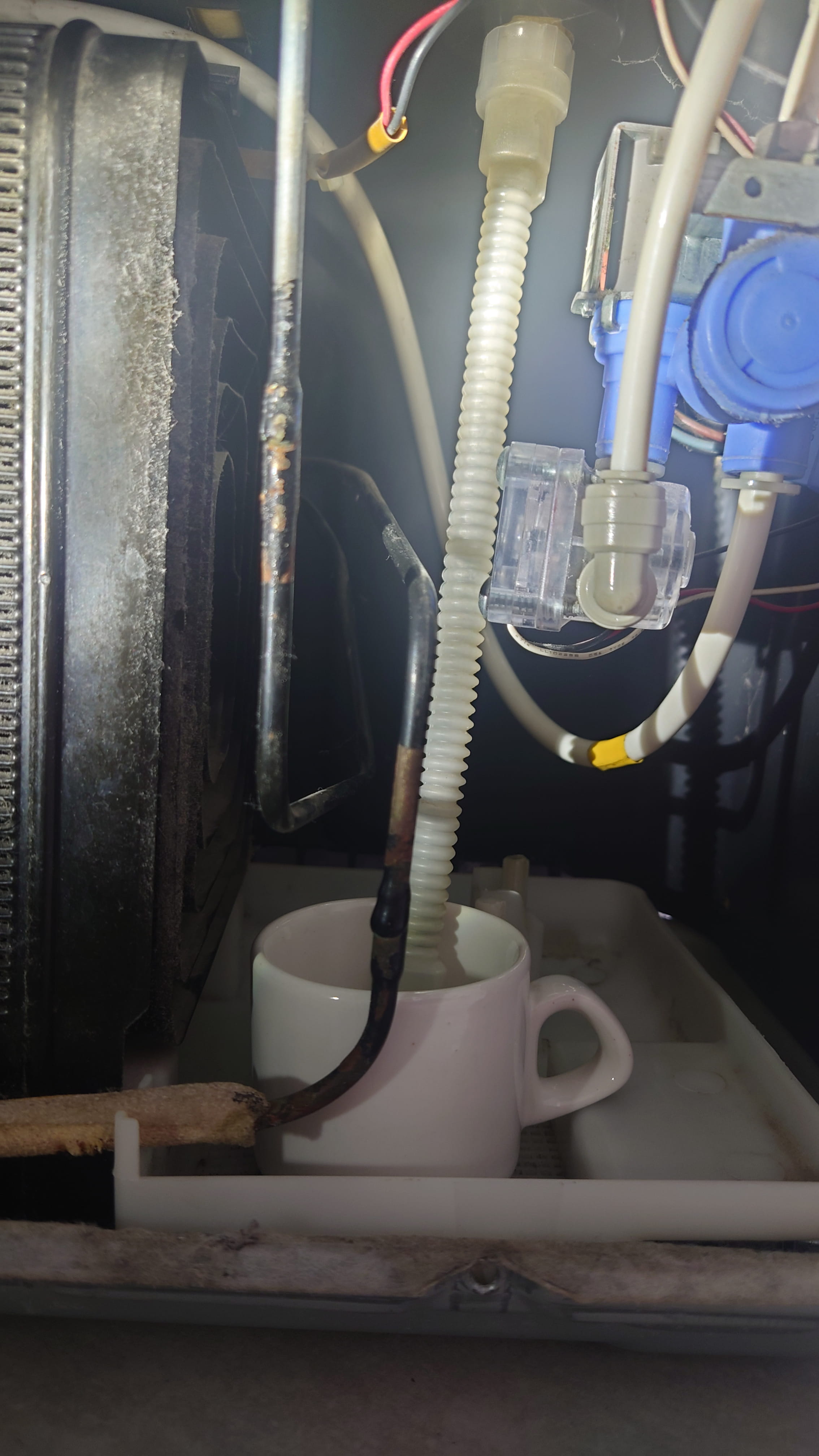

une flaque d'eau sur mon frigo Daewoo FRS-U21FF, j'ai repéré ça, apparemment la fuite provient d'un tuyau dans le compartiment derrière ce frigo, pourriez vous m'aider à résoudre ce problème, cordialement
stf_jpd87 Messages postés 91423 Date d'inscription   Statut Modérateur Dernière intervention   29 706
Ce que vous constatez et normal c'est l'évacuation des condensats de dégivrage.
Cette eau disparait par évaporation suite à l'échauffement du tuyau serpentin  (condenseur)qui passe dans le bac .
