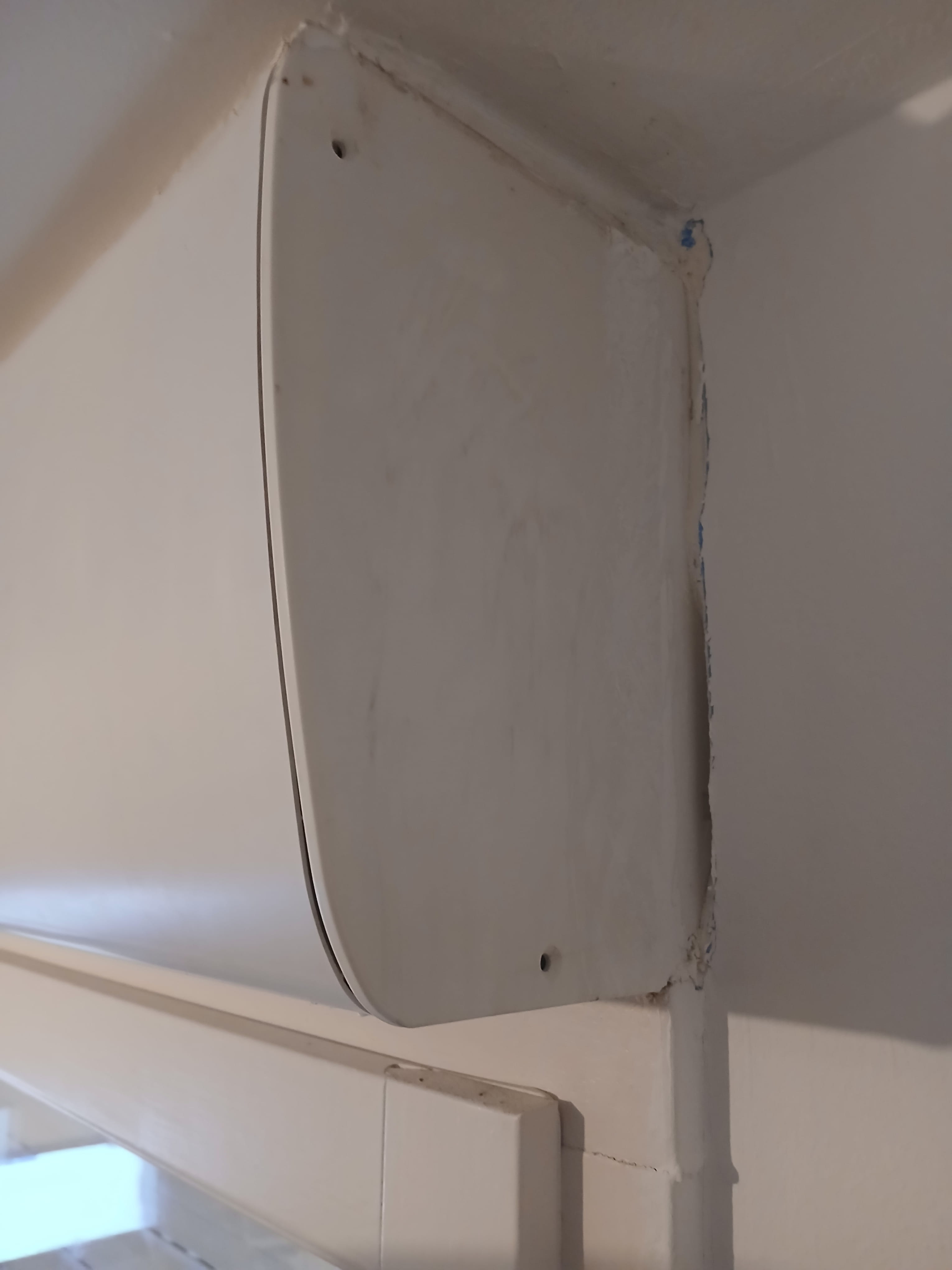

Je n'arrive pas à ouvrir le coffre de volet de mon bureau.
Je ne connais pas la marque donc je vais le décrire au maximum et vous mettre des photos.

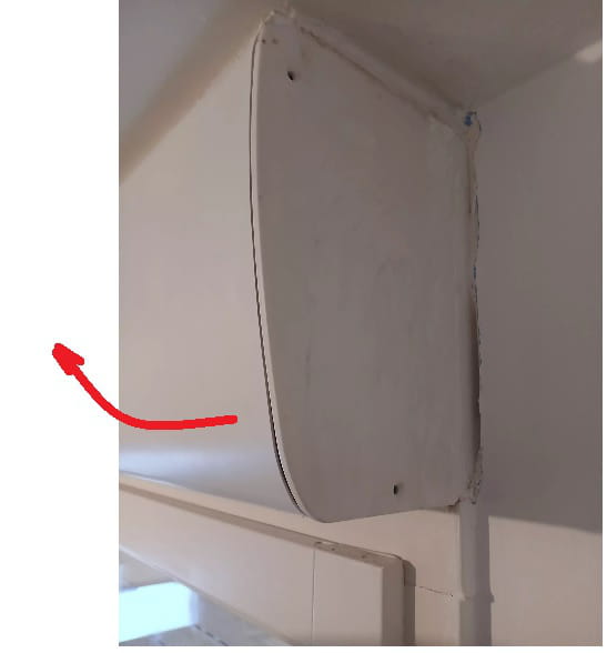

Le coffre est en PVC. C'est un coffre d'intérieur, j'ai l'impression qu'il est semi encastré.

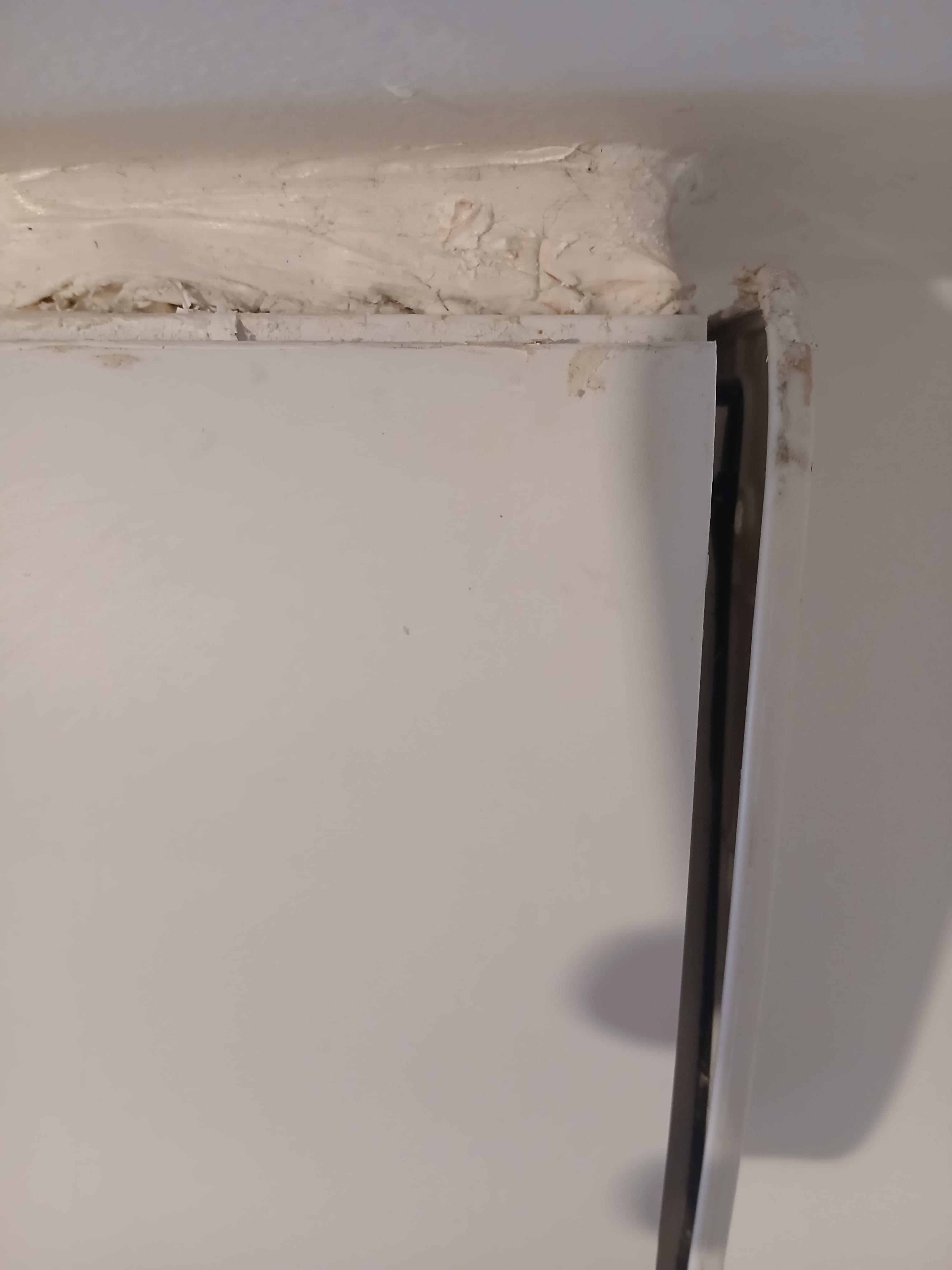

J'ai déjà commencé un peu à le démonter mais sans succès. J'ai commencé par retirer les 4 visses latérales (2 de chaque côté). Ensuite j'ai réussi à déclipsé le bas de la façade avant.

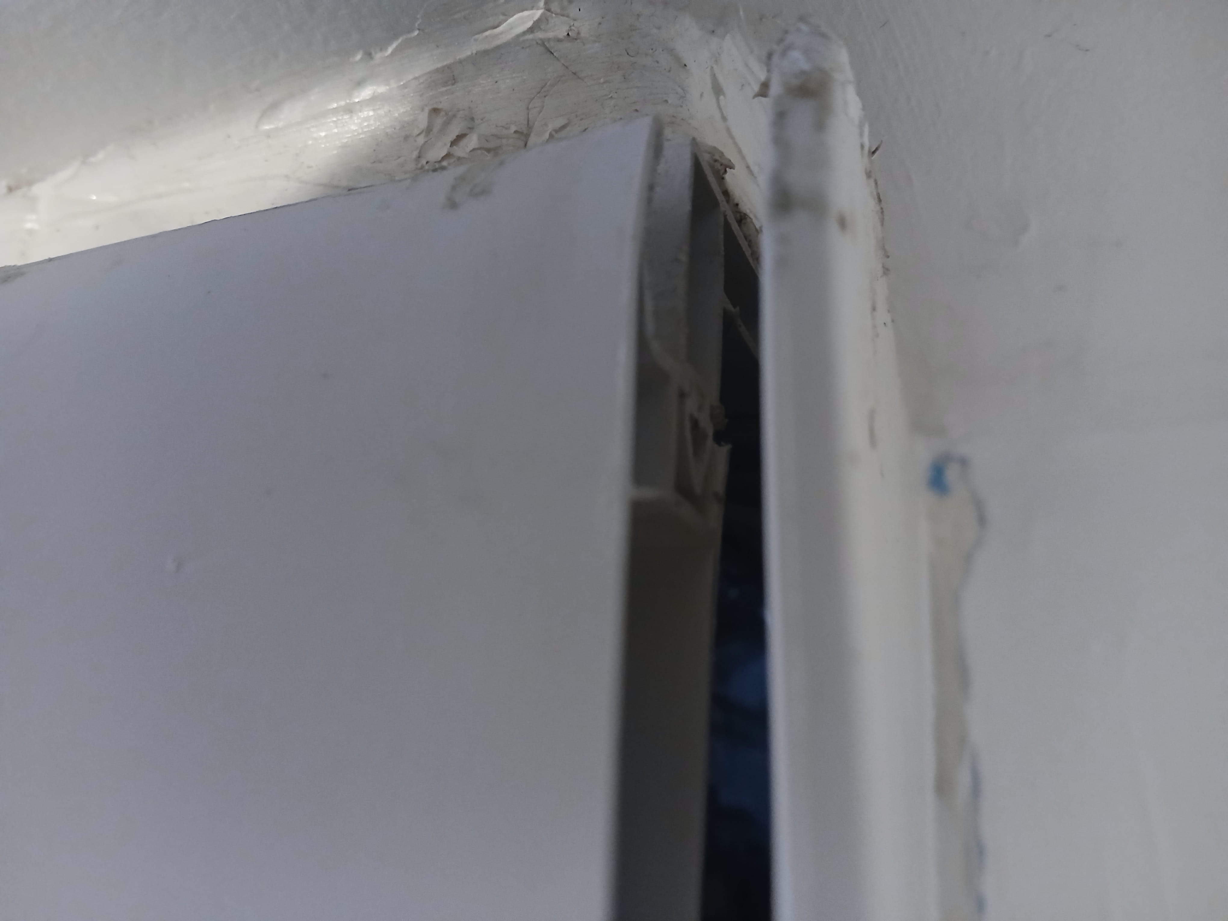

Par contre j'ai l'impression qu'il n'est pas possible de le déclipsé de cette façon car le haut de la façade semble ne pas pouvoir être retirer (cf.photo).

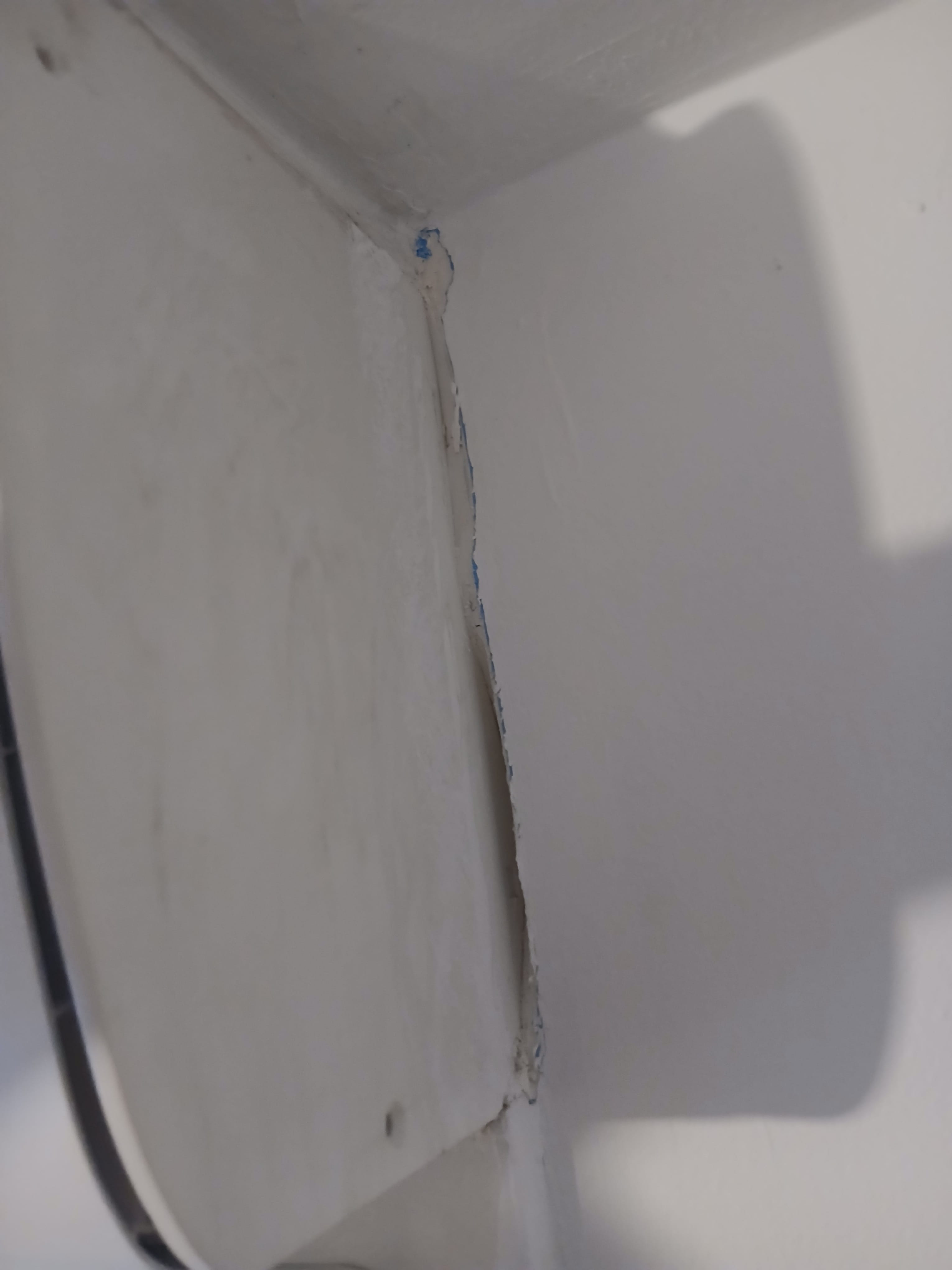

Ensuite comme j'ai déclipsé le bas de la façade, j'ai pu regarder un peu à l'intérieur et je vois qu'il y a encore une visse sur chaque côté mais elles ne sont pas accessibles car encastrés dans le mur ( je n'ai pas réussi à l'avoir en photo).

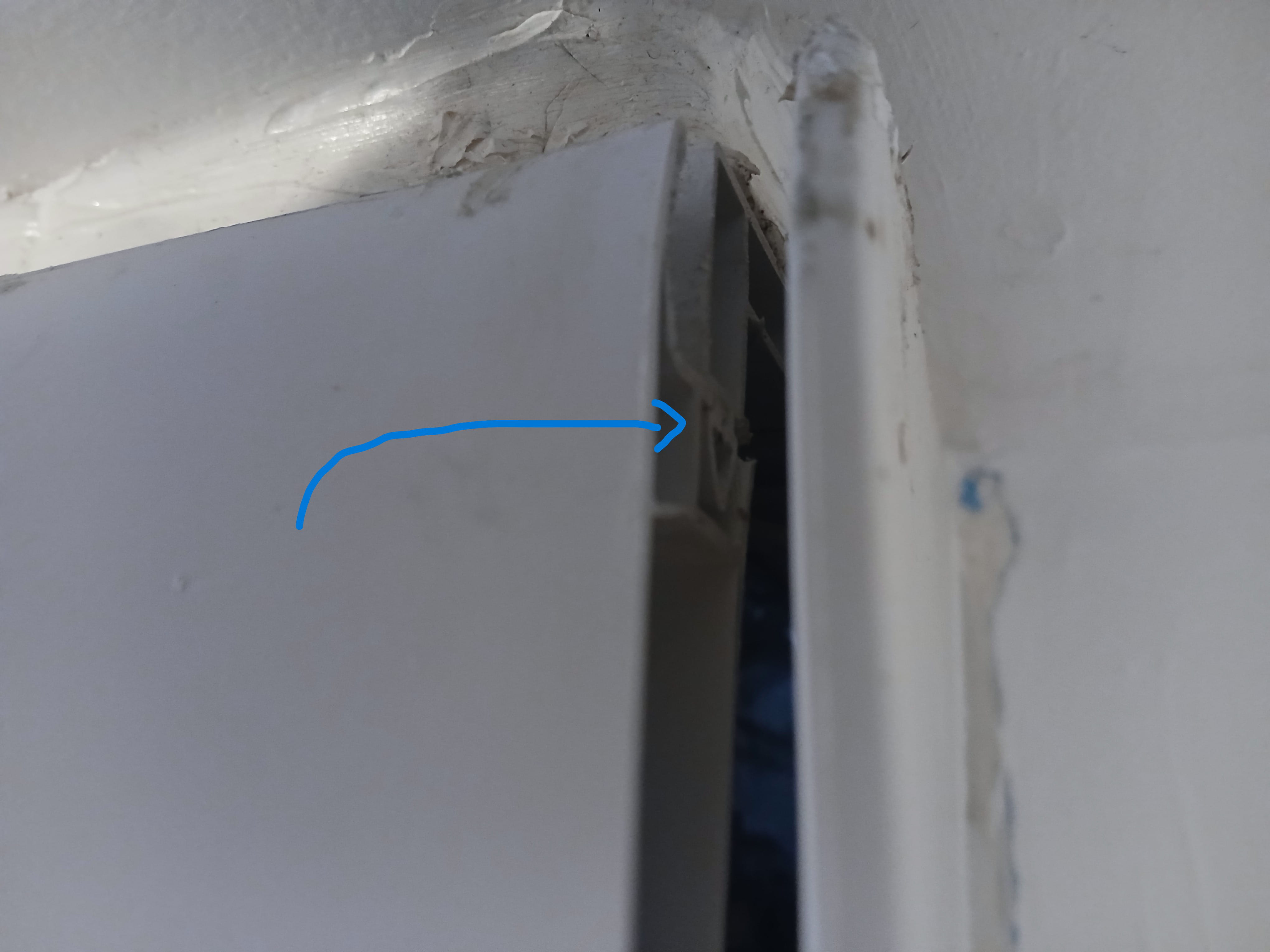

    Après avoir enlevé les vis , la logique voudrait que la façade bascule suivant la flèche .voir si le silicone
    ne bloque pas le basculement.

    J'ai eu le même raisonnement mais en le faisant doucement ça ne marche pas. En forçant plus, je sens énormément de résistance et j'ai peur de le cassé.
    En regardant dans le creux entre la façade et le côté, vers le haut on voir une partie avec un triangle (partie du coffre qui est encastré dans le mur) qui est entouré par la façade que l'on veut retirer.
    En tirant vers le haut j'ai un peu cassé la partie arrière qui entourais le triangle.

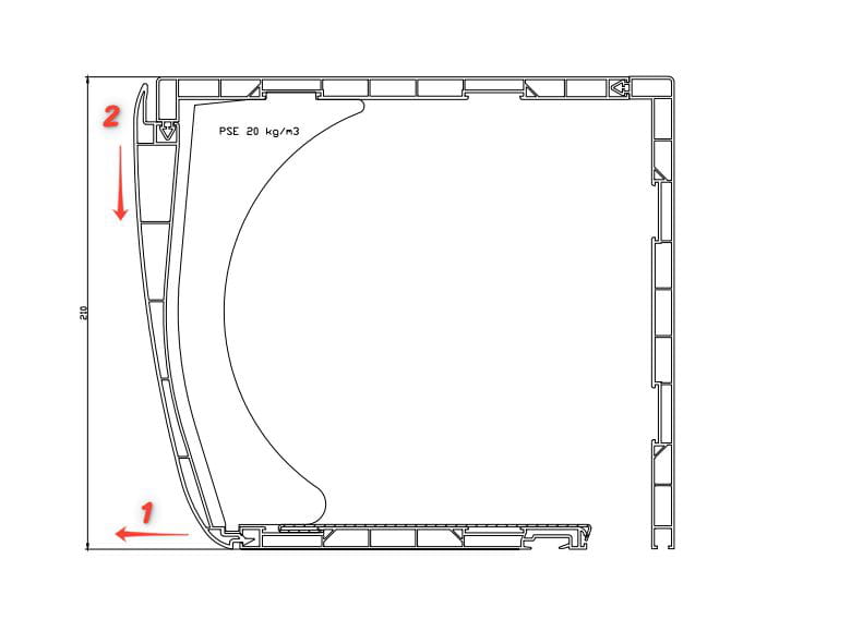

    Pour ouvrir votre coffre Plastival, Tirez le couvercle vers vous en partie basse. 1
     Puis d'un coup sec l'ensemble du couvercle de haut en bas en commençant par un bord 2.

  6. Briconoob1
    Merci à vous stf_jpd87 et passion16000, je le tirais trop vers moi pour pouvoir donner un coup sec vers le bas.
