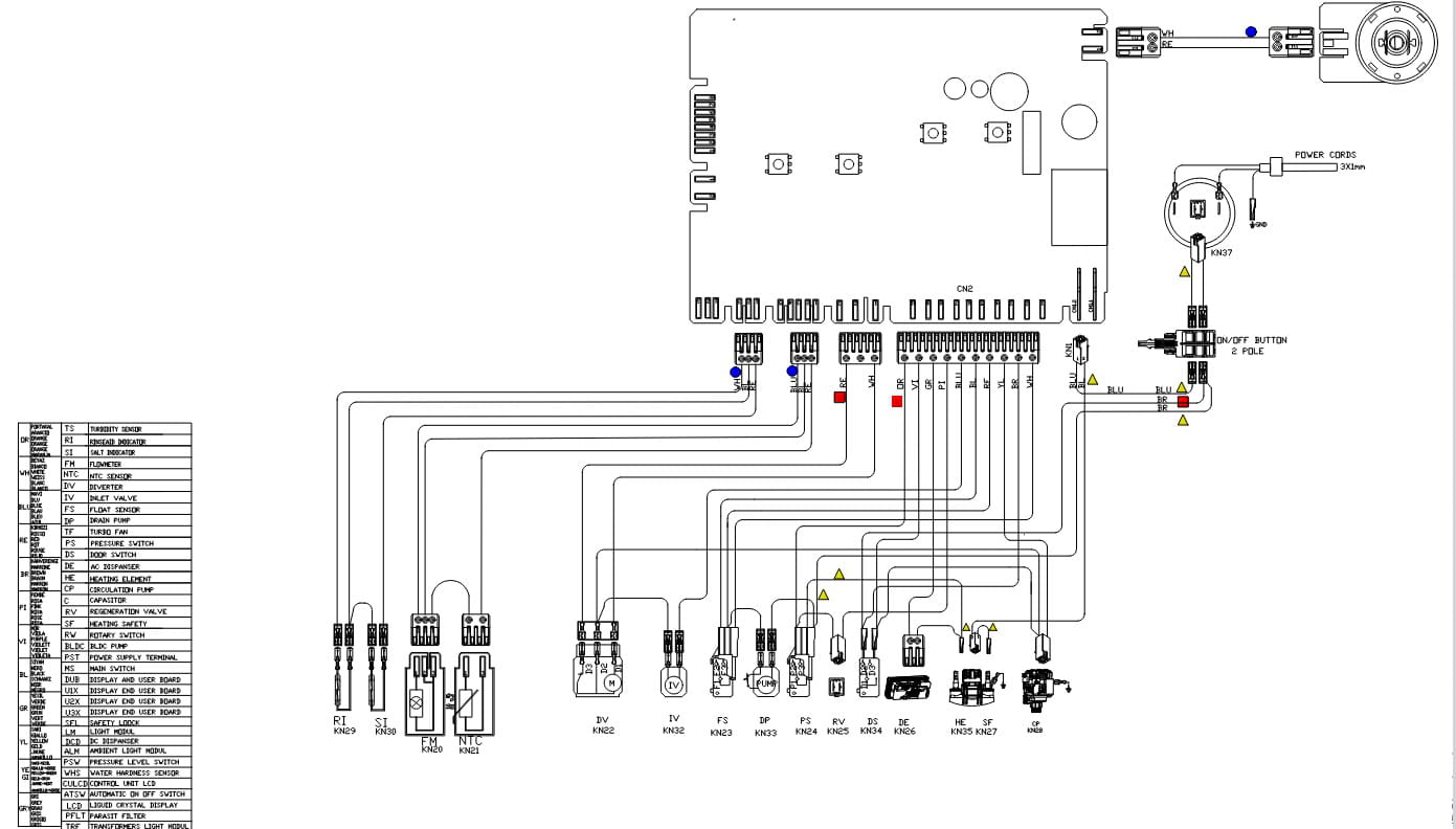

Je n'ai plus de voyant du tout même avec le bouton marche actif.
J'ai contrôlé la continuité des fils depuis la prise jusqu'à l'interrupteur marche/Arrêt, la continuité est bonne.
Je voudrais contrôler la tension qui arrive à la carte électronique, mais je ne sais pas sur quels fils contrôler cette tension.
Qui peut m'aider pour savoir quels fils il faut utiliser pour contrôler cette tension?
Par avance merci beaucoup car là je sèche !!!

Vous avez sur le document qui suit tout pour faire votre recherche
Commencez par vérifier que le bouton" MS" enfoncé fournit bien du 220V en sortie.
Ensuite le contact de fermeture de la porte . "DS"
Vous avez tout pour contrôler ICI

J'ai effectué les mesures de tensions ce matin et voici les résultats:
- sur l'arrivée de l'inter M/A entre fil bleu et fil marron = 223 v
- sur la sortie de l'inter M/A  (bouton enclenché) entre fil bleu et fil marron = 223 v
- sur l'arrivée de la carte électronique (fiche débranchée) entre fil noir et fil bleu =
143 v
Est- ce bien normal que la carte ne soit pas alimentée en 220 v?
Si non ,d'où peut provenir cette chute de tension?
Merci de bien vouloir éclairer ma lanterne, car là c'est mystère  pour moi!
Cordialement, merci

Le site (plan électrique) est en maintenance; donc plus d'accès a,ttendre un peu et dès que possible je vous en dis plus.
Ok merci stf_jpd87.
Je demeure dans l'attente de votre réponse.
stf_jpd87 Messages postés 91611 Date d'inscription   Statut Modérateur Dernière intervention   29 781
Le site refonctionne donc avec le plan électrique lien "ICI" message 1
confirmer les points de contrôle
