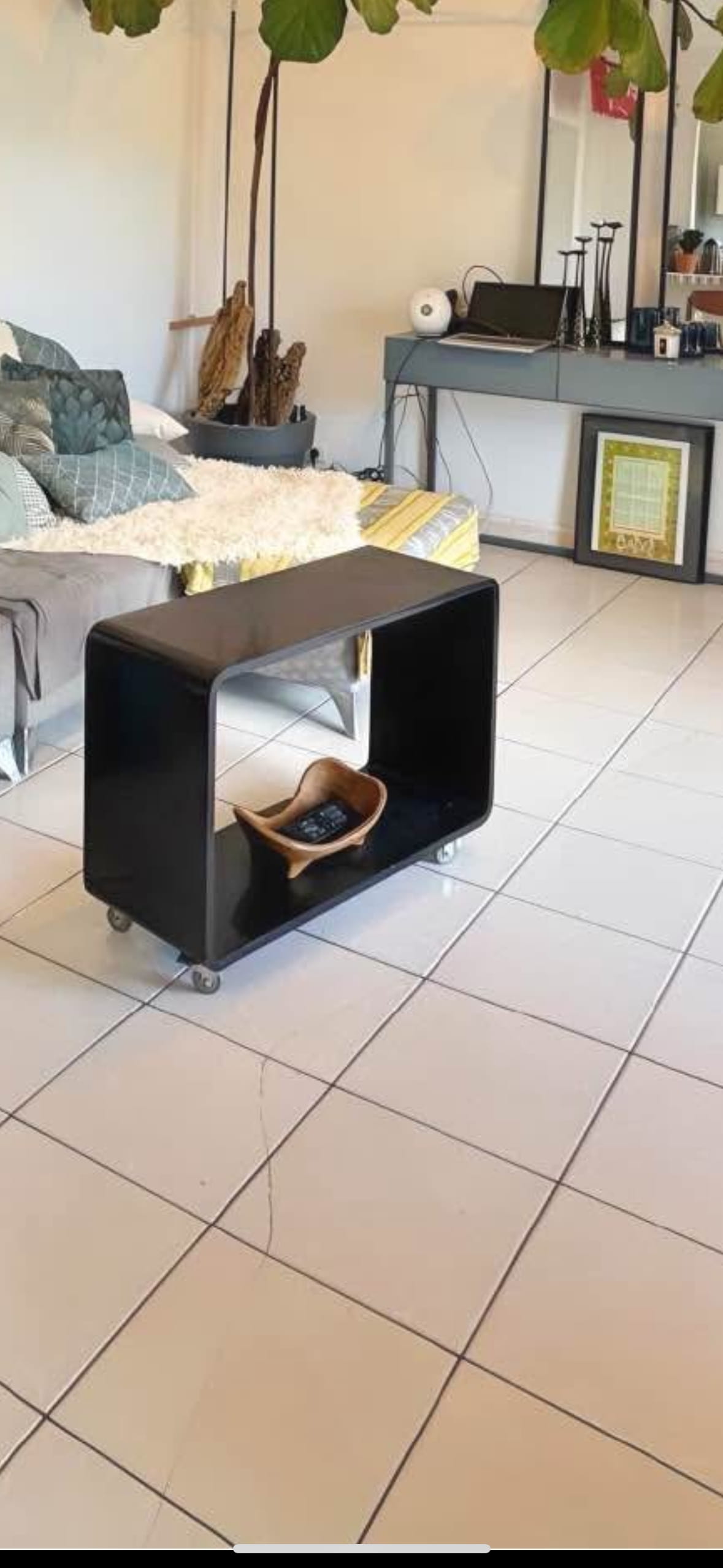

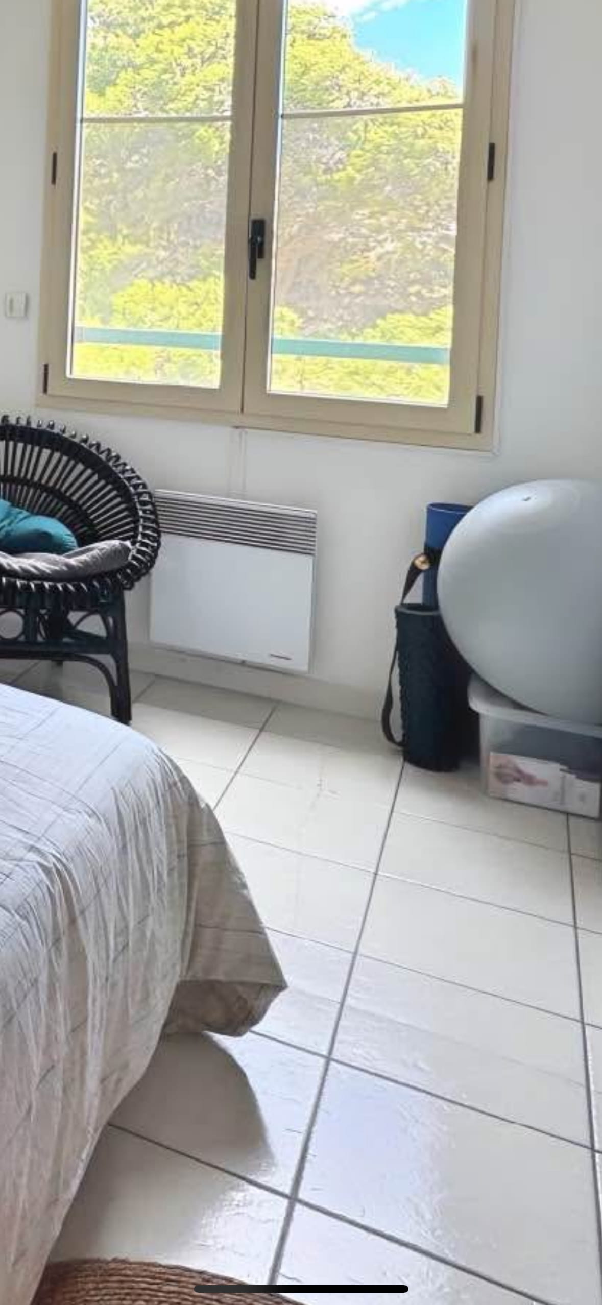

je vais  visiter un appartement pour un achat, il me plait beaucoup mais je suis un peu dubitatif car il y a quelques carreaux qui se sont fissurés dans le séjour et dans la chambre, le bâtiment est des années 90 au 3eme étages, si cest seulement esthétique ou avec le temps ca me dérange pas mais jai peur que ca soit des travaux plus importants, voici un aperçu des fissures , je voulais votre analyse
merci

Ce type de fissures est classique si le plancher a travaillé après 35 ans. Voir avec les voisins si ils on le même problème.
A vous de négocier le problème.

Ok merci je suis rassuré , je vais quand même demandé aux voisins . Il va falloir que je négocie le prix car il faut refaire le carrelage .. peu être mettre du parquet qui résiste mieux aux mouvements de planchers

Les voisins ont le même problème .. je crois que ça sonne creux là où c’est fissuré je suis allée le visiter hier

Il est vraisemblable que le carrelage a été posé sur une chape maigre de carreleur et non pas collé sur la dalle ; il faudrait vous le faire confirmer . Si la chape a été mal préparée (trop maigre ou irrégulièrement tassée) , ce phénomène de fissure est courant . ça ne pose pas de problème de structure . Par contre , si le carrelage n'existe plus , ce qui est vraisemblable 35 ans après , le refaire entièrement représente un cout important , que ce soit en cassant tout ou en mettant un autre carrelage par dessus désolidarisé .
Mettre un parquet flottant en particulier dans la chambre est une bonne solution
Tout ça se négocie dans le prix d'achat .

Ok je vais réfléchir car si j’enlève l’ancien il faut peu être reprendre la chape faire un ragréage et recoller nouveau carreau .. un beau billet dommage

Vous avez raison d’être vigilant. Si les fissures concernent uniquement quelques carreaux, sans prolongement dans les murs ou les plafonds, il s’agit probablement d’un défaut esthétique, fréquent dans des bâtiments des années 90. Cela peut être lié à de légers mouvements de la dalle ou à la pose d’origine. En revanche, si d’autres signes apparaissent (murs fissurés, portes qui coincent…), il serait préférable de faire vérifier par un professionnel.

ok merci, je vais faire un test voir si les carreaux sonnent creux ou plein, si ca sonne creux cest surement la chape fissuré, si ca sonne plein cest plutôt bon signe cest esthétique, merci
