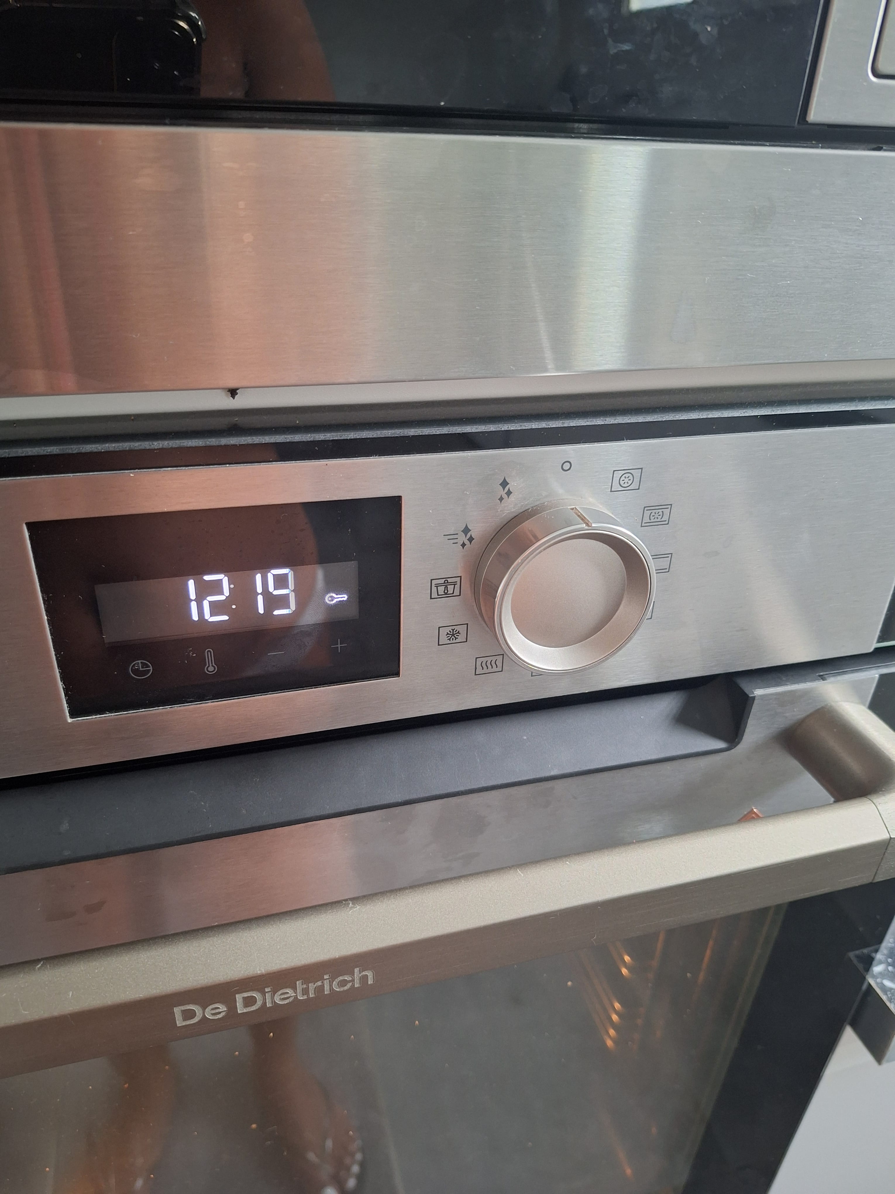

Une clé a apparu sur l'écran de mon four, la porte ne se ferme pas bien à cause de ça donc aucune des fonctionnalités ne fonctionnent
Comment la retirer svp ?

Le logo est une conséquence et non une cause. Vérifier au mieux que le mécanisme de verrouillage est propre et en bon état, essayez de débrancher quelques minutes le four. Le verrouillage étant utilisé sur le cycle de pyrolyse, il peut être bien d'essayer de lancer ce programme pour "forcer" un verrouillage/déverrouillage, si c'est pas déjà fait ? Sinon si rien n'y fait il faudra malheureusement le faire réparer ...
Extrait de notice pour un modèle équivalent (vous ne nous avez pas donné la référence du votre, ça n'aide pas) :
"- Le symbole «verrouillage porte»
clignote dans l’afficheur.
Défaut de
verrouillage de la porte, faites appel au
Service Après-Vente.

La clé peut indiquer la sécurité enfant.
Lire votre notice .
Ou sur d'autres modèles le verrouillage de la porte. Ce qui doit être le cas puisque vous ne pouvez plus fermer celle-ci
