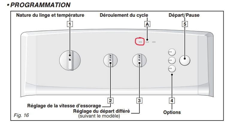

  • Ensuite, la première LED à gauche de l’indicateur « déroulement du cycle » clignote
  • Enfin, quelques secondes plus tard, le lave-linge se vidange. Sans avoir rien lavé !
