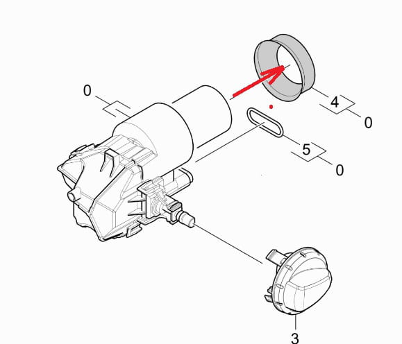

    Il y a deux fils avec un micro switch, qui est sur la pompe, vérifier si le téton qui le commande n'est pas grippé
  2. stf_jpd87 Messages postés 92026 Date d'inscription   Statut Modérateur Dernière intervention   29 929
    Piston mécanique qui se trouve à l'opposé de la commande (flèche.)
